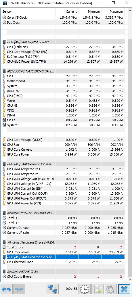

das system läuft zwar stabil wenn die karte im 2. slot steckt aber ich habe bei HWinfo diese angezeigten Hardwarefehler entdeckt.
bedeutet das mainboard defekt?
siehe anhang

Das sieht für mich nach einen Mainboard defekt aus.
Die RX 480 und die Graka deines Freundes laufen auf den ersten Slot nicht aber auf den zweiten.
Die Frage ist nur warum der erste Slot defekt ist. Wie lange lief dein System denn schon?
Kannst du mal den ersten defekten Slot visuell inspizieren, dazu das alte Kabel? Gibt es da spuren zu sehen?
Gut möglich das das Kabel nicht richtig saß oder sich durch Transport oder Bewegung gelöst hat und zuviel über den PCIe Slot gezogen wurde. Möglich wäre auch das es ein Montags Mainboard war, aber vorher können wir versuchen andere Fehler ausschließen ;)
