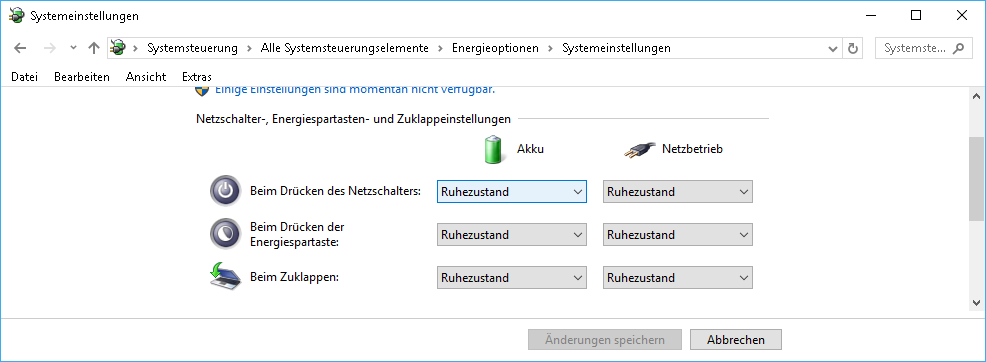

Hallo miteinander,
ich habe ein Notebook Medion AKOYA von Aldi (ca. 4 Jahre alt) und beim Zuklappen reagiert nichts mehr. Kann man da etwas machen? Wenn ich manuell Ruhezustand wähle, geht das.
LG gindine
Willkommen.
Kann man doch wählen was die Kiste macht.
Stells mal dort ein - und schau was passiert.
Hallo gindine,
da du deine Einstellung richtig gesetzt und die manuelle Auswahl¹ des Ruhezustands funktioniert,
würde ich auf ein Hardware-Problem schließen.
Wie das bei deinem NB umgesetzt wurde, bzw. wo der Schalter sitzt, kann ich dir leider nicht beantworten.
Auch ob du dich an eine Reparatur versuchen möchtest, da die Funktion mit der "FN" + "%X" Tastenkombo
praktikabel gewährleistet wäre. Persönlich deaktiviere ich sogar bei meinen NB diese Funktion des Zuklappens.
¹ ^^gemeint ist wohl über das Startmenü oder über die "FN" + "%X%"-Tastenkombo

irgendwie "merkt" ja das notebook dass gerade zugeklappt wird, ist da vielleicht ein mechanisches problem? sensor?
