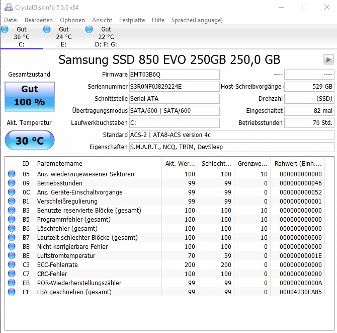

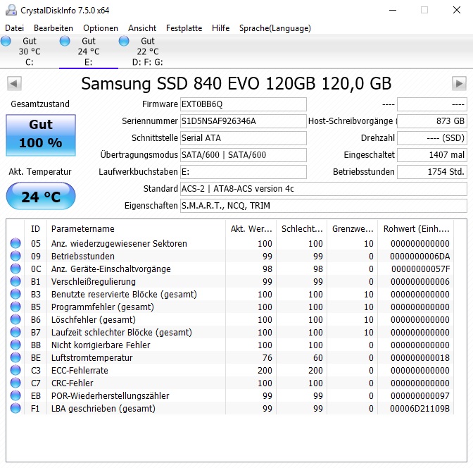

CrystalDiskInfo laden und einen vollständigen Screenshot mit allen werten hier posten.

CrystalDiskInfo mach ich mal am WE einen Screenshot und posten den hier...

Und was sagt Crystaldiskinfo zur SSD und was spuckt der Memtest nun aus?

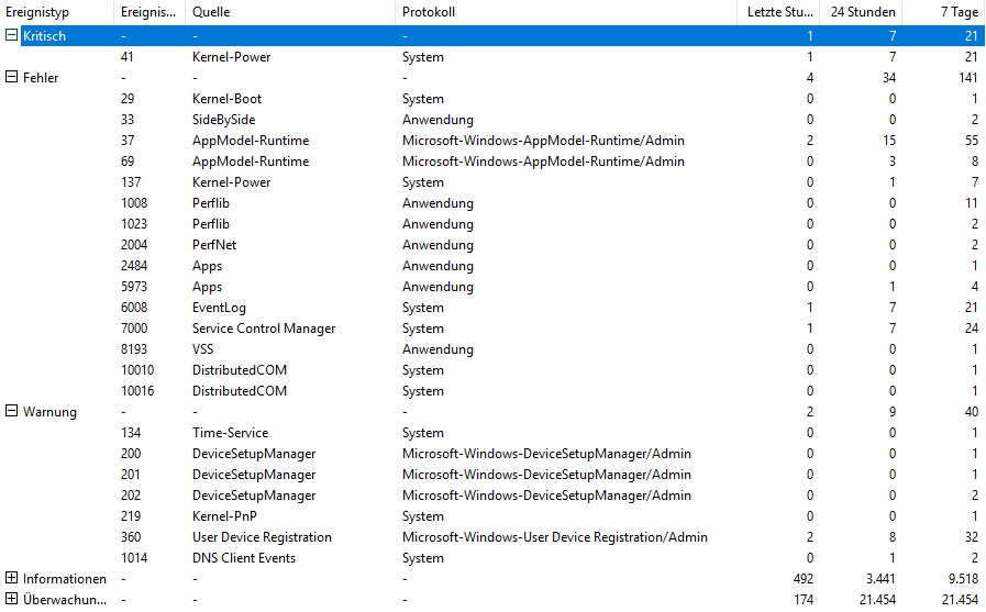

Zu Powerproblemen usw. hilft hier auch die Windows-Ereignisanzeige. Bei Windows-Protokolle unter System mal schauen.
Siehst du da als "kritisch" gekennzeichnete Einträge?

So hier die Ergebnisse des DiskMarks:

Und noch die Ereignisanzeige:
