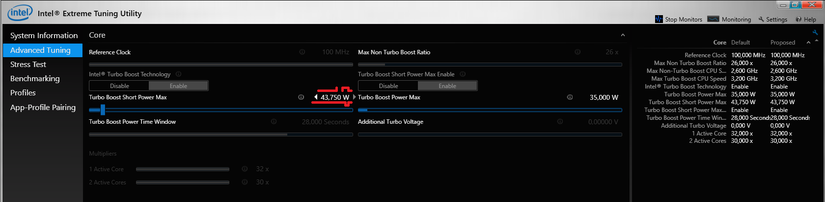

Doch gibt es in der Software zwei Einstellungen unter Adanced Tuning zum einstellen der Watt-Leistung.
  1. Turbo Boost Short Power Max - Dort wird in der Standardeinstellung 43.750 Watt angezeigt
  2. Turbo Boost Power Max - Dort wird in der Standardeinstellung 35 Watt angezeigt
Mir ist leider nicht klar, wo der Unterschied zwischen den beiden Einstellung ist und welcher die Einstellung wäre, die ich verändern müsste, um ein Absenken der Versorgungsspannung zu erreichen. Oder muss ich beide absenken? Vielleicht mag mir auch jemand den Unterschied der beiden Einstellmöglichkeiten erklären?
Falls noch nicht klar ist, was ich meine, kann ich Informationen nachreichen.
Vielen Dank

Ich habe ein Screen angehängt. Die Option finde ich leider nicht. Vielleicht wird es durch den Screen klarer, woran es liegt, ob ich eine falsche Einstellung in den Option habe oder das Programm bei mir nicht so arbeitet, wie es gedacht ist.
Bei der Anzeige 35 W sind auch Pfeile zum erhöhen oder senken der Watt-Einstellung, wenn ich mit der Maus drüber fahre.

Hmm. Eigentlich sollte es unter Advanced Tuning noch unterpunkte geben. Die Einstellung die du suchst ist im unterpunkt "Core".
Bin Grad nur mobil unterwegs. Kann also Grad ned testen wie sich die Optionen aufklappen.
Kann es sein, dass die linke Seite in der Einstellung, also "Turbo Boost Short Power Max" eingestellt werden kann, wie viel Watt sich der CPU gönnen darf, wenn er im Turbo-Boost ist und die rechte Seite die Einstellung ist, um die Versorgungsspannung des CPU zu senken? Oder ist das komplett falsch?
Bart S. schrieb:
Um welche CPU geht es denn? Wahrscheinlich wird sie einfach nur nicht unterstützt.
Sieht bei mir nämlich genauso aus..
Ups, das wäre natürlich eine Möglichkeit: i5-3230m
Ich werde gleich zwar mal selber schauen, aber vielleicht hast du ja Infos, wo man das herausfinden kann, doch ist es wohl eindeutig, da die Software nicht im eigentlichen Umfang betreffend der Einstellmöglichkeiten startet.
Vielen Dank
PS setzt die Software UEFI im Bios voraus?
PPS Scheinbar setzt xtu etwas namens IOCBIOS voraus, welches man im Geräte-Manager unter Anzeigen > Ausgeblendete Geräte anzeigen sehen kann, bei mir ist nichts zu sehen, weiß aber auch nicht so wirklich, wo ich es ganz genau finden kann.
