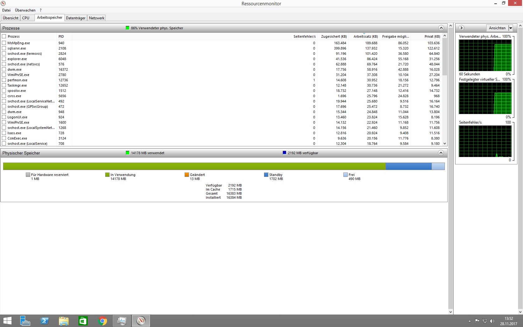

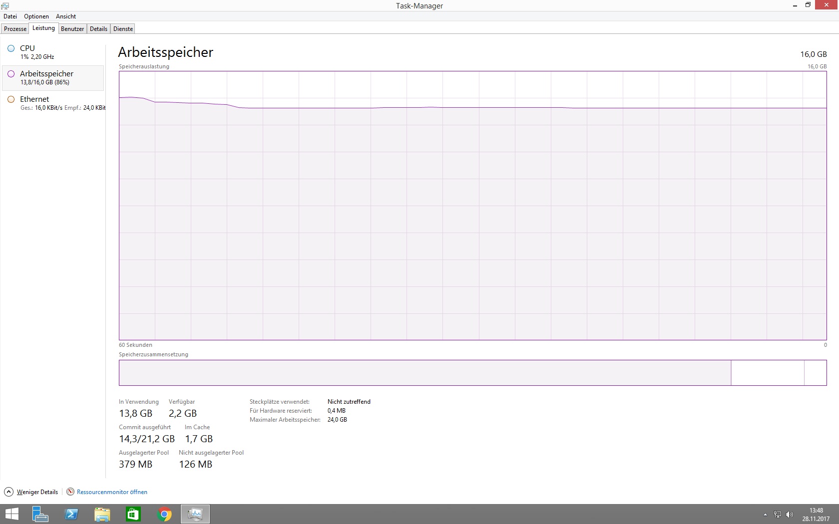

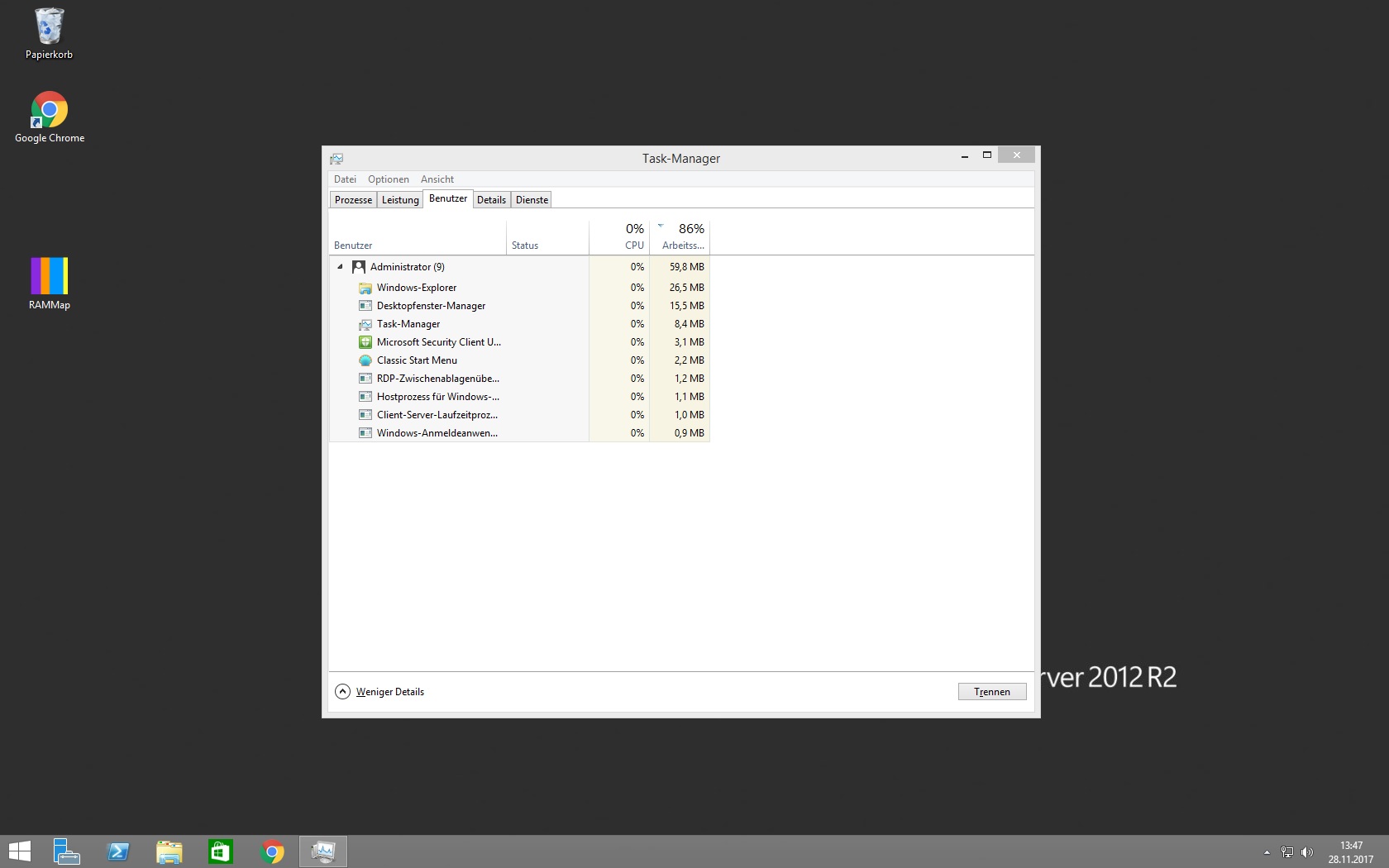

bei einem unserer Server (ein virtueller Hyper-V Server mit Windows Server 2012 R2, Terminalserver) ist der Ram-Verbrauch sehr hoch, selbst direkt nach einem Neustart. Dabei ist nur der Administrator per Remotedesktopverbindung am Server angemeldet.

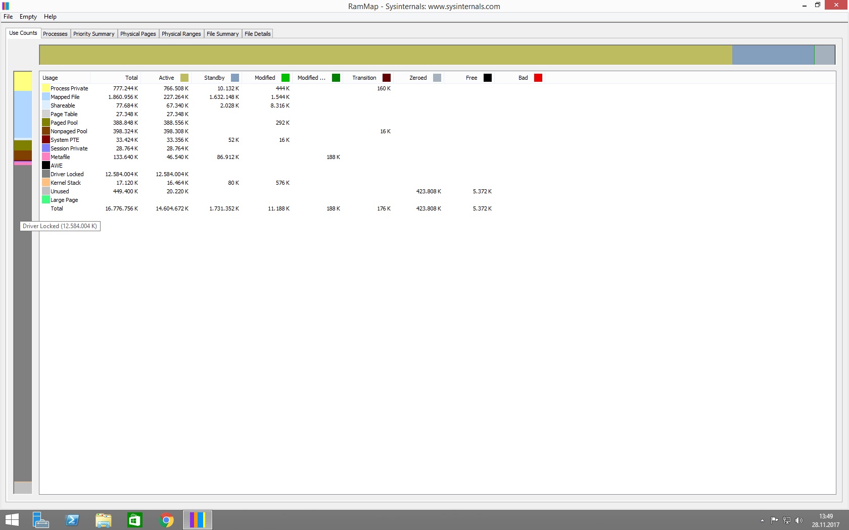

Man sieht weder im Ressourcenmonitor, noch im Sysinternal-Programm RamMap was der Grund dafür ist. RamMap zeigt nur an dass der Großteil des Ram "Driver Locked" (ca. 12GB) ist.
Wie kann ich herausfinden was den ganzen Arbeitsspeicher verschwendet?

Tja, alles ok soweit wenn man Dynamic Memory aktiviert hat. Dann wird nicht genutzter Speicher von HyperV reserviert, falls der Speicher spontan woanders benötigt wird. Kann auch deaktiviert werden, dann dürfte alles wieder brach liegen, also ungenutzt sein.

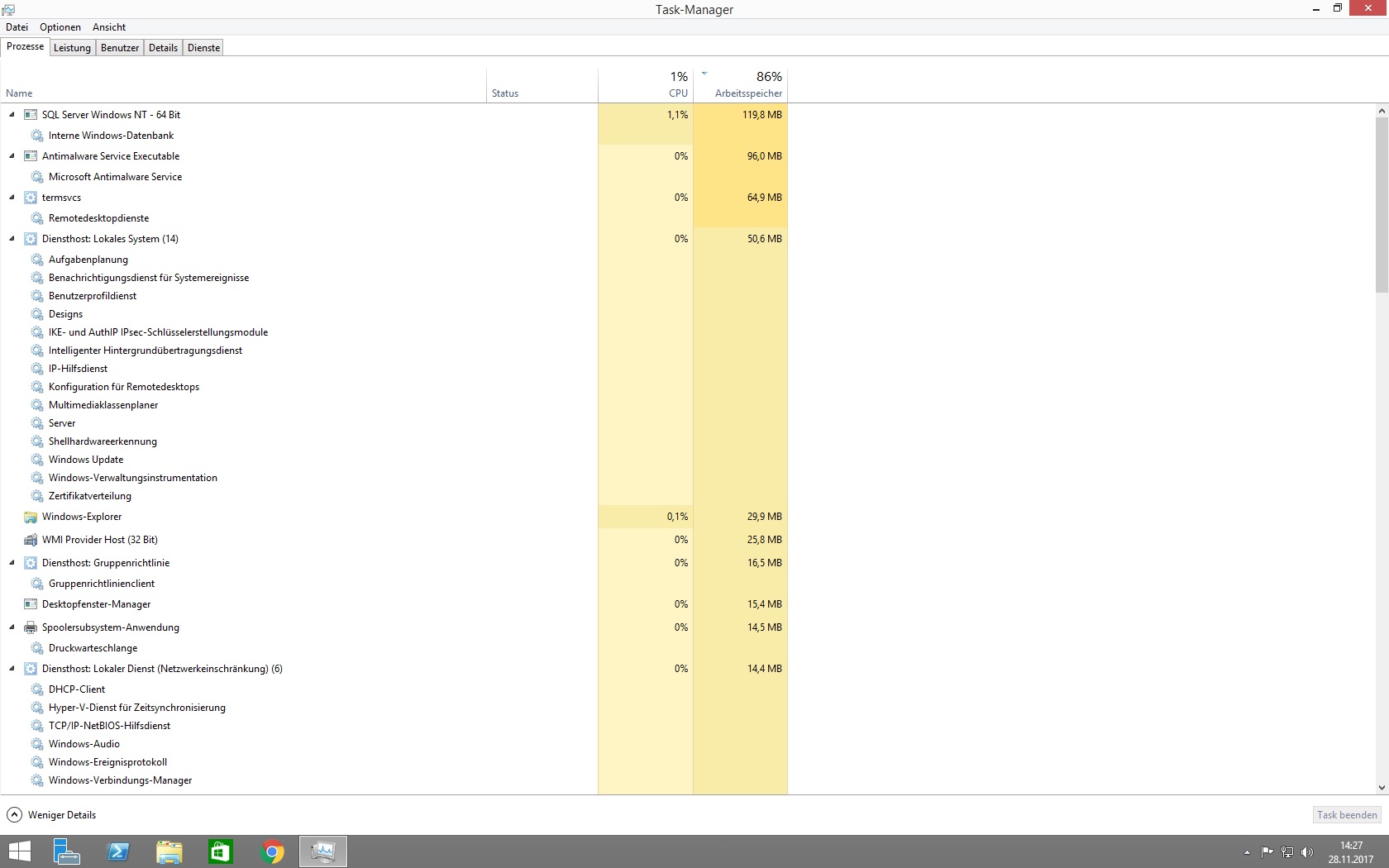

Im Taskmanager unter dem Tab "Prozesse" wird auch der Prozentsatz vom RAM Verbrauch der aktiven Anwendungen und Dienste angezeigt. Einfach oben Mal auf RAM klicken und absteigend sortieren lassen.
Sollte das nicht aufschlussreich sein, liegt es vllt am Hyper-V, aber da bin ich raus. Davon habe ich keinen Plan

Daran wird es bestimmt liegen. Dynamic Memory ist aktiviert. Ich teste mal eben...

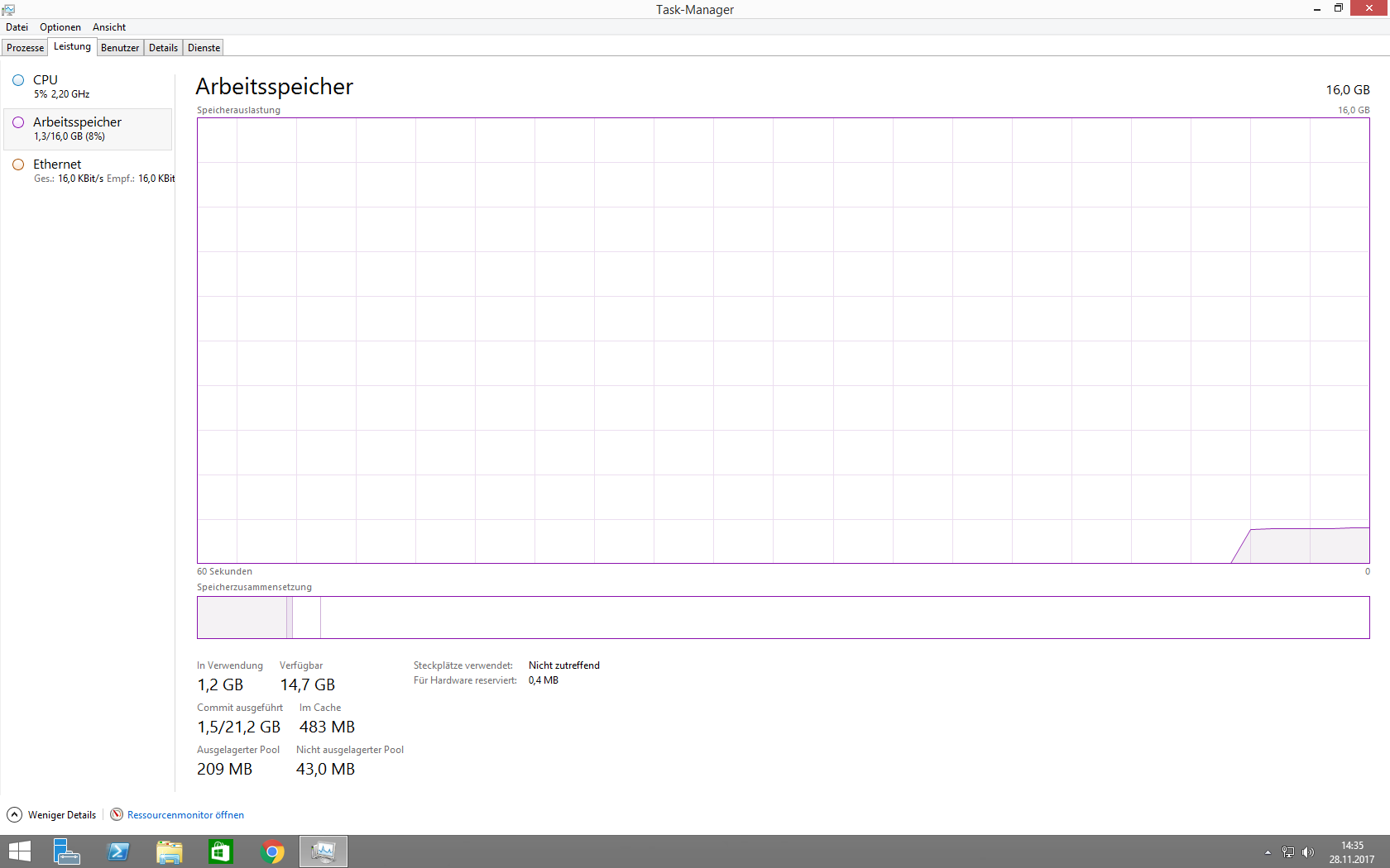

Dynamischer RAM deaktiviert, jetzt passts wieder. Danke
Vorher hat das Monitoring Tool rumgeheult dass der Ram voll ist :freak:
