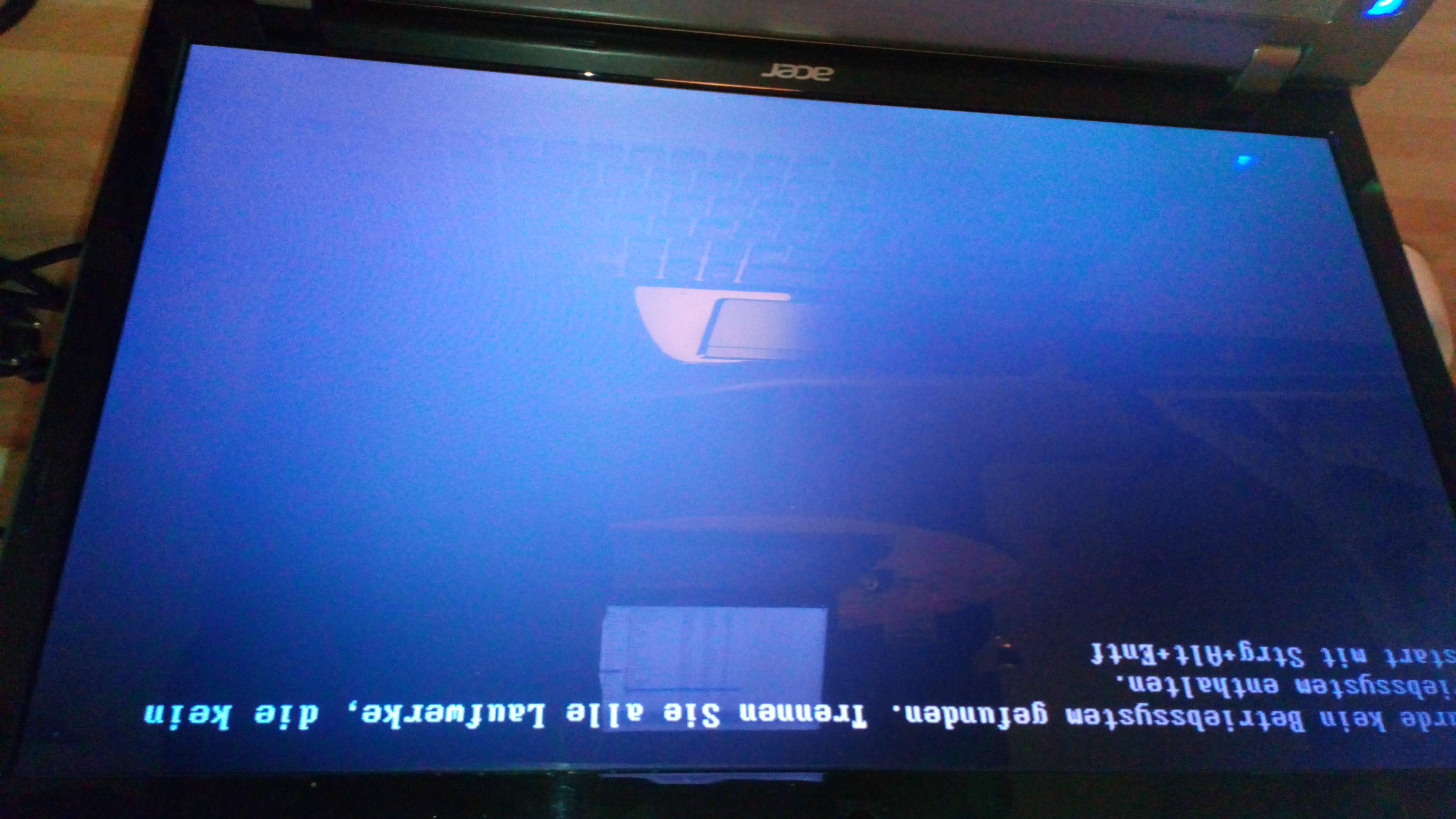

Nachdem es vorige Woche ankam, stellten wir fest, das es nach dem einschalten nur meldet:
"Keine Betriebssystem gefunden, Trennen sie alle Laufwerke, die kein Betriebssystem enthalten"

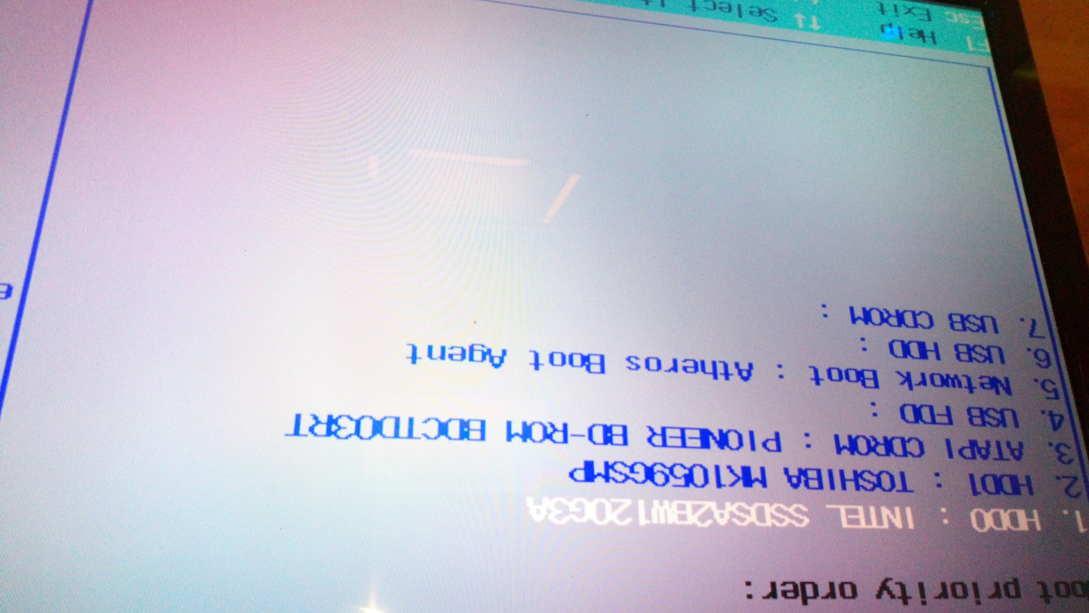

Du musst die Boot-Reihenfolge ändern bzw. beim Start des Notebooks durch das Drücken einer Taste das Boot-Laufwerk (z.B. das DVD-Laufwerk) auswählen.
Was ist es denn für en Notebook? Könnte auch sein das er die falsche Platte zum Booten nimmt! Ist mir auch mal passiert nachdem ich eine mit Win7 installierte Platte ausbaute.
Habe dann mal eine andere mit Win10 installiert und danach die alte wieder zurückgebaut. Dann bootete er von dieser nicht, weil sich der Dell wie es den anschein hat die Platten merkt!
Und da die bei Dell nicht mit Namen angegeben werden muss ich ein paar mal ins Bios um die richtige anzuklicken!
Könnte von daher auch sein das auch der Platte schon ein Windows ist aber diese nicht zum starten verwendet wird!

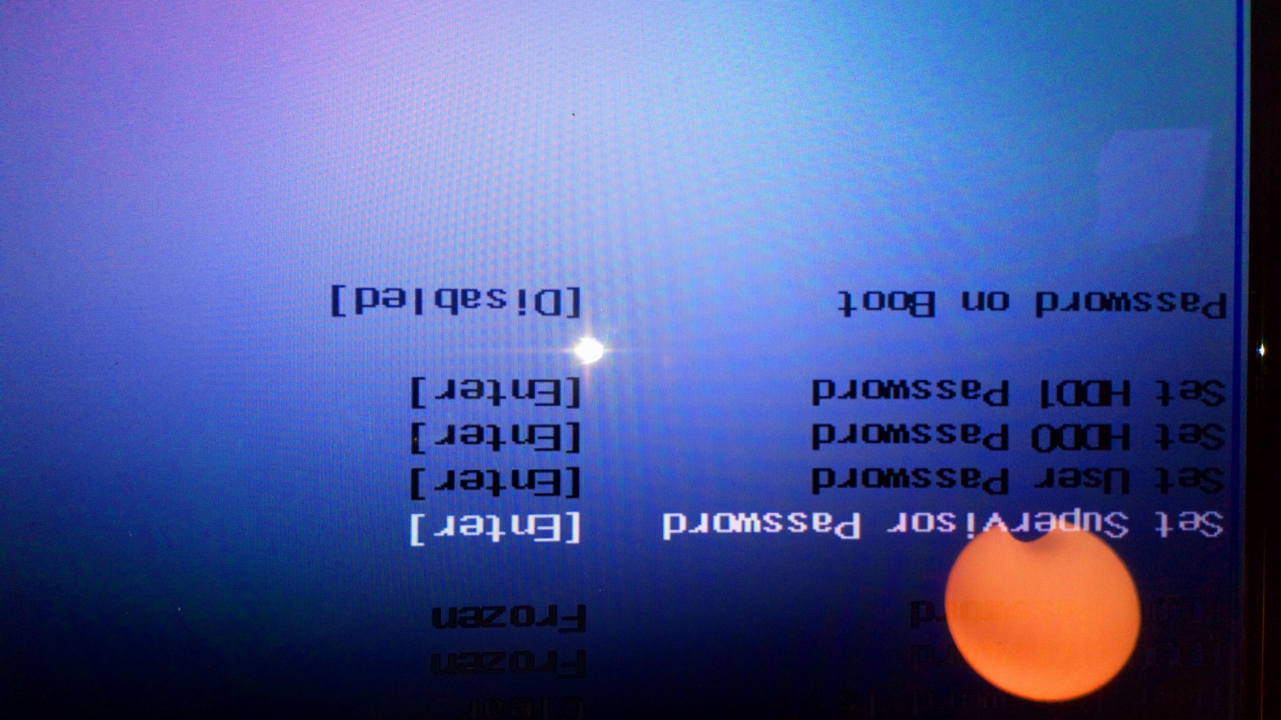

Habe mal ein paar Bilder gemacht. Vielleicht könntet ihr mal draufschauen, ob dort alles in Ordnung ist?
Allerdings verstehe ich nicht, warum sie immer auf den Kopf stehen, hab sie schon x mal gedreht.
Hoffe es geht auch so.

Dann setz mal das ATAPI auf die Nummer 1 unter BOOT Priority und danach dann die Intel!
Läuft!!!!
