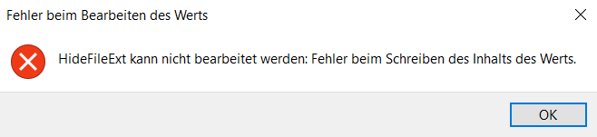

Zu dem zweiten Vorschlag: Ich habe die Datei in Regedit gefunden, nur ich verstehe nicht, wie ich das ändern soll. Da steht nur Wert, Wertname und Basis. REG_DWORD ist schon ausgewählt. Da steht bei Wert 0 und wenn ich da stattdessen 1 reinschreibe und das übernehmen möchte, steht da etwas von Fehler.

Habe ich gerade versucht. Dann kommt auch die Fehlermeldung.
Und die lautet wie?
Bei mir gerade mal den normalen Weg getestet und funktioniert, auch mit der Registryeinstellung geht es.
Kann es sein das Du ein Tool drauf hast welches die Einstellungen verhindert, solle es ja geben (Kaspersky, Avira, Avast usw...?).
Bei mir ist Bitdefender installiert. Aber das gibt mir keine Meldung dazu. Ist dieses Programm denn auch betroffen?
Ansonsten bleibt es auch weiterhin fragwürdig, warum ich im Ordner unter den Ansichtoptionen nicht den Haken bei Dateiendungen wegmachen kann. Er taucht immer eine Sekunde später wieder auf. Vielleicht hat das eher den Zusammenhang, wieso das auch bei Regedit nicht funktioniert.
Diese Tools haben den "Registry Schutz", damit keiner die Registry einfach mal eben aushebelt. Ob Bitdefender das macht müsste man in seinen Einstellungen sehen.

Da kann Windows ja erstmal nichts dafür, wenn du dir mutmaßlich Software installierst, die ungefragt in der Registry rumpfuscht. Das ganze soll die Sicherheit verbessern, damit man weiß, welche Dateitypen hinter einem Dateinamen stecken. Windows lässt einem dort die Wahl. Diese Wahl wurde von Third Party Software nun ausgehebelt.
