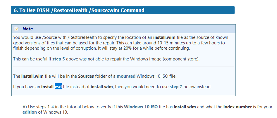

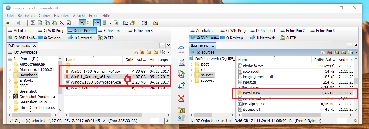

Wie auf dieser Seite beschrieben. 6. To Use DISM /RestoreHealth /Source:wim Command
Soweit mir bekannt, gab es Windows 8.1-Medien nur mit install.esd, eigentlich sollte WinPE damit umgehen können. Obwohl ich da mittlerweile meine Zweifel habe, ich werde es mal ausprobieren und die .esd in eine .wim konvertieren, wenn ich ein passendes Laufwerk finde.
