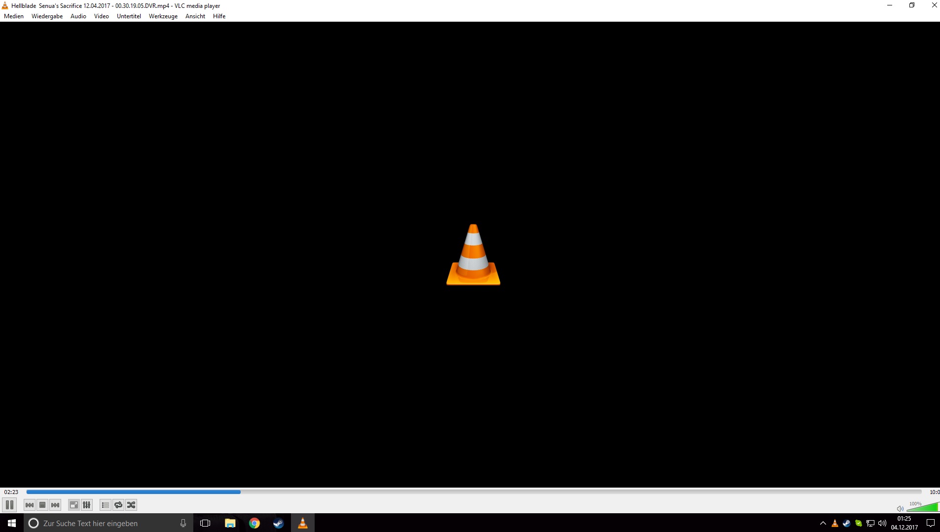

Ich nutze am PC oft die Shadowplay Funktion von Nvidia. Aber seit neuaufsetzen meines PCs sind die aufnahmen oft Fehlerhaft wenn ich im VLc z,b vorspule.
Dann sehe ich nur noch das:
Und muss das Programm beenden & neustarten sobald ich wieder Bild habne will. Und wenn ich wieder vorspule dann wieder nur das das Bild wie auf den Pic. Der Ton läuft im Hintergrund aber ganz normal.
Jemand eine Ahnung woran das liegt? Unter anderen Playern wie Windows media Player ect funktionieren die Aufnahme. Aber VLC (Ausgerechnet der :D) macht Probleme.

Du kannst ja mal das K-Lite Mega Codec Pack installieren und schauen ob es dann geht, ansonsten mal auf Aktualisieren im VLC Player gehen [im Reiter oben unter Hilfe] anklicken und auf die neuste Version updateten. Sollte es dann immer noch nicht gehen, einfach den VLC Player mal komplett deinstallieren und neuinstallieren und schauen ob das dann Abhilfe schafft. Ich habe gerade noch mal bei mir geschaut und da funktioniert alles wie es soll!
Probiermal unter "Werkzeuge -> Einstellungen -> Video -> Hardware-Konvertierungen von YUV nach RGB benutzen" den Haken rauszunehmen. Hat bei mir schon öfters Probleme gemacht.

Hab den Fehler gefunden. Und zwar hatte ich bei ShadowPlay immer so eingestellt das er die letzten 10 Minuten aufnimmt wenn ich gerade Spiele. Diese Aufnahmen sind offenbar immer fehlerhaft wenn ich die mit Alt+F10 abspeichere. Reduziere ich die Zeit auf 5 Minuten ist alles ok. Ich kann auch Problemlos 10 Minuten oder länger aufnehmen wenn ich die Aufnahme Manuell starte.
Nur bei "Videobeweis - 10 Minuten" klappt das nicht so richtig scheint wohl ein Bug oder so zu sein. Aber gut 5 Min reichen eigentlich auch :D
