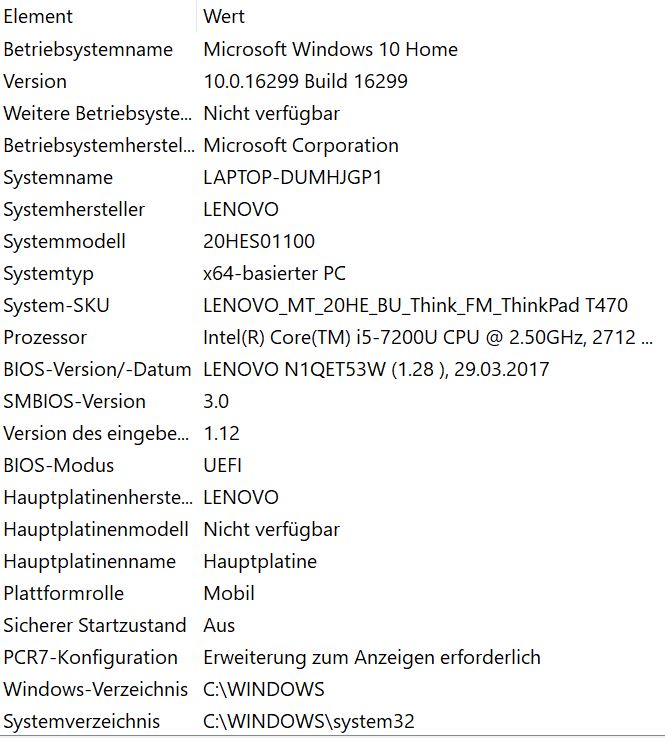

Danke! Ist ein Intel-System. Ich habe mal die Systeminfos angehängt. Es ist nicht nur aus dem Standby, sondern auch schon einmal gleich ab Start aufgetreten.
An Treibern habe ich nichts verändert. Windows 10 hat sich letztens aktualisiert mit ziemlich vielen Updates (hat länger gedauert, deshalb nehme ich das an). systeminfo.JPG
Die im Bild verlinkten System-Infos haben aber nix mit einem ThinkPad T470 zu tun? Da geht es um ein Asus (Zenbook?) Gerät.

Danke! :) Korrigiert. Nein, ich versuche das dann mal. Aber eigtl. sollte sich das doch selbst updaten?
