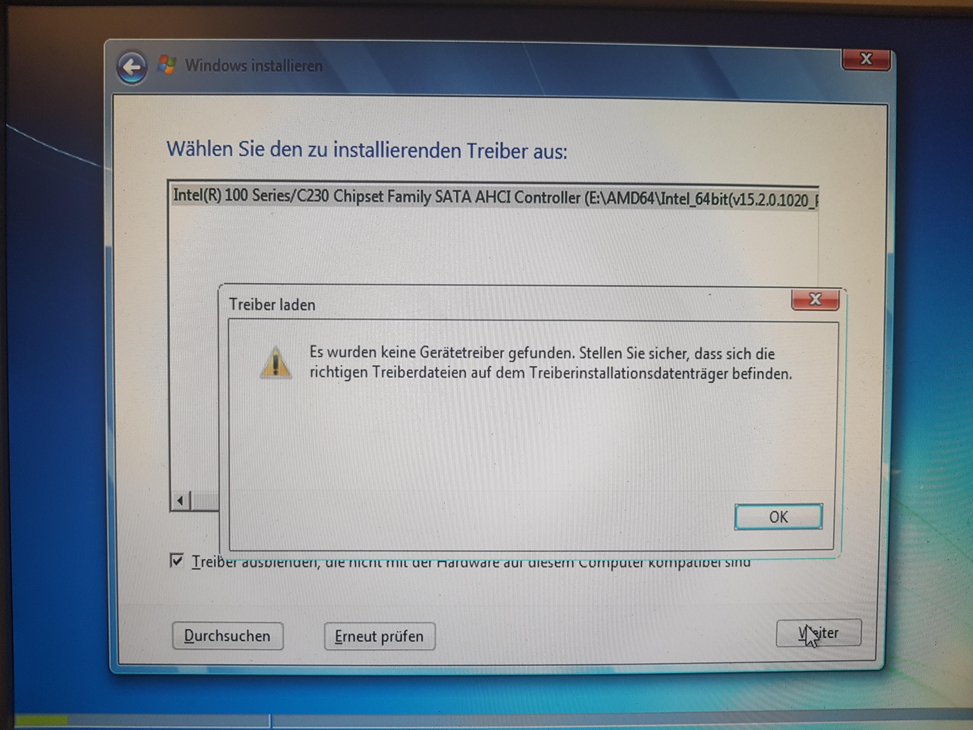

Ich brauche mal wieder eure Hilfe. Ich versuche ein Originales Windows 7 Home SP1 (7601) auf einen AsRock H110 Pro BTC+ zu Installieren. Und das Klappt einfach nicht. Jedesmal wenn ich den HDD Treiber lade beim Setup bekomme ich eine meldung "Es wurden keine Gerätetreiber gefunden. Stellen Sie sicher, dass sich die richtigen Treiberdaten auf dem Treiberinstallationsdatenträger befinden"
Grundsätzlich habe ich von Asrock das Windows 7 USB Patcher Tool laut deren Anleitung genutzt um mir einen Bootbaren USB stick zu erstellen.(http://www.asrock.com/microsite/Win7Install/) Die Bios Einstellungen habe ich ebenfalls nach anleitung gesetzt. Er Bootet auch ganz normal vom Stick und Maus/tastatur funktioniert.
Wenn ich dann einmal weiter Klicke kommt eben das Fenster mit der Treiberinstallation wo er mir von der Original Mainboard CD von Asrock die im CD Laufwerk liegt den Kompatiblen Treiber vom bild oben vorschlägt. Sobald ich diesen Installieren will kommt eben besagter Fehler.
Ich habe mir dann die Intel Windows 7 Rapid Storage Treiber 15.2.0.1020_PV aus dem netz geholt und die Treiber manuel entpakt. Allerdings mit dem gleichen ergebnis/fehler.
Habt ihr vlt einen Tipp für mich was ich noch Probieren kann? Bin für jede Hilfe Dankbar.

Hey, Danke für die vielen Kommentare. Löst nur mein Problem nicht.

Wenn man den Haken raus nimmt werden mehrere Treiber angezeigt. Diese gehen natürlich alle nicht.
Derzeit ist eine Normala Toshiba Sata HDD dran mit 500GB. Diese wird im Bios korrekt erkannt. Auf nem anderen PC wurde auf die Platte bereits aufgesetzt.

Nun ich hab mir die exe entpakt mit 7zip und mir da den treiber rausgeholt. Der von der Homepage ist ident mit der auf der CD. der f6flpy-x64 geht auch nicht. Ebenso derselbe fehler. Kann ihn zwar installieren aber dann kommt wieder die meldung vom bild oben.

War natürlich der erste versuch! Habe dann zusätzlich mir eine MSDN Iso geholt von MS und neu gebrannt, einmal mit Home und einmal mit Pro. Alle drei jeweils auf den Stick gepackt mit dem Asrock tool. Habe dann sogar einen Stick mit Rufus gemacht. Immer das selbe ergebnis! Wie wenn der Treiber einfach nicht passt.
Habe schon X PCs aufgesetzt aber sowas is mir noch nie passiert.
