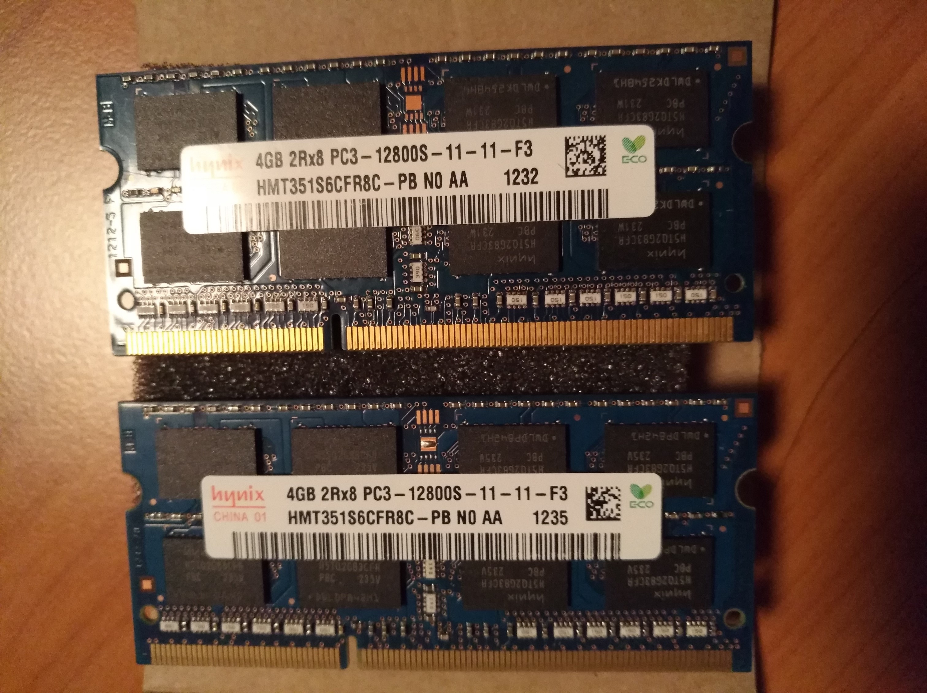

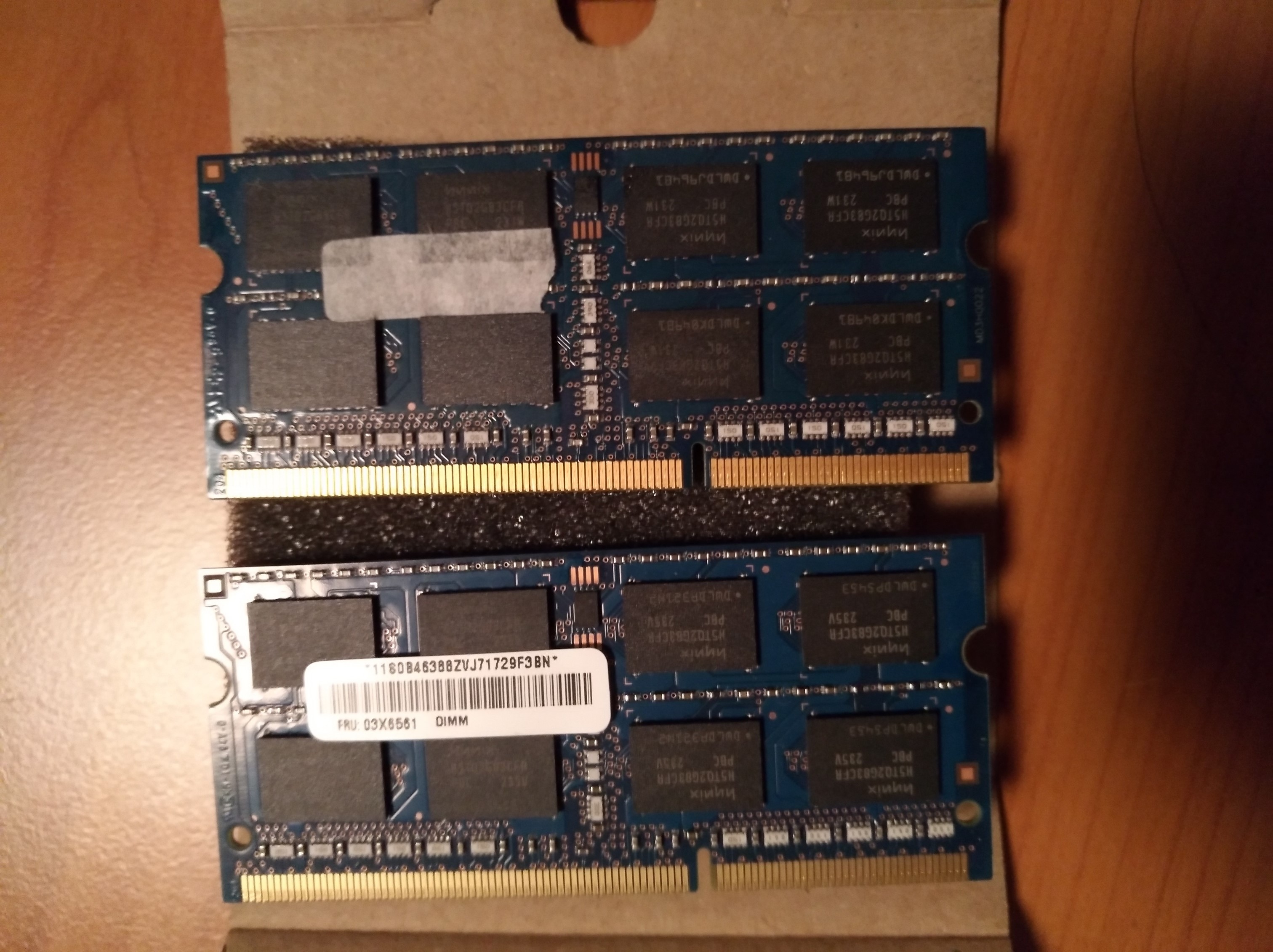

Hier zwei Bilder zu den RAM. Der obere (ohne Aufkleber) ist der der nicht geht.

Hast du den RAM neu oder gebraucht gekauft? Warum ist der Aufkleber runter?
Klingt für mich als wäre er defekt. Hast du evtl. die Möglichkeit den RAM in einem anderen Laptop zu testen? Z.B. in deinem E530? Sollte eigtl. kompatibel sein.
