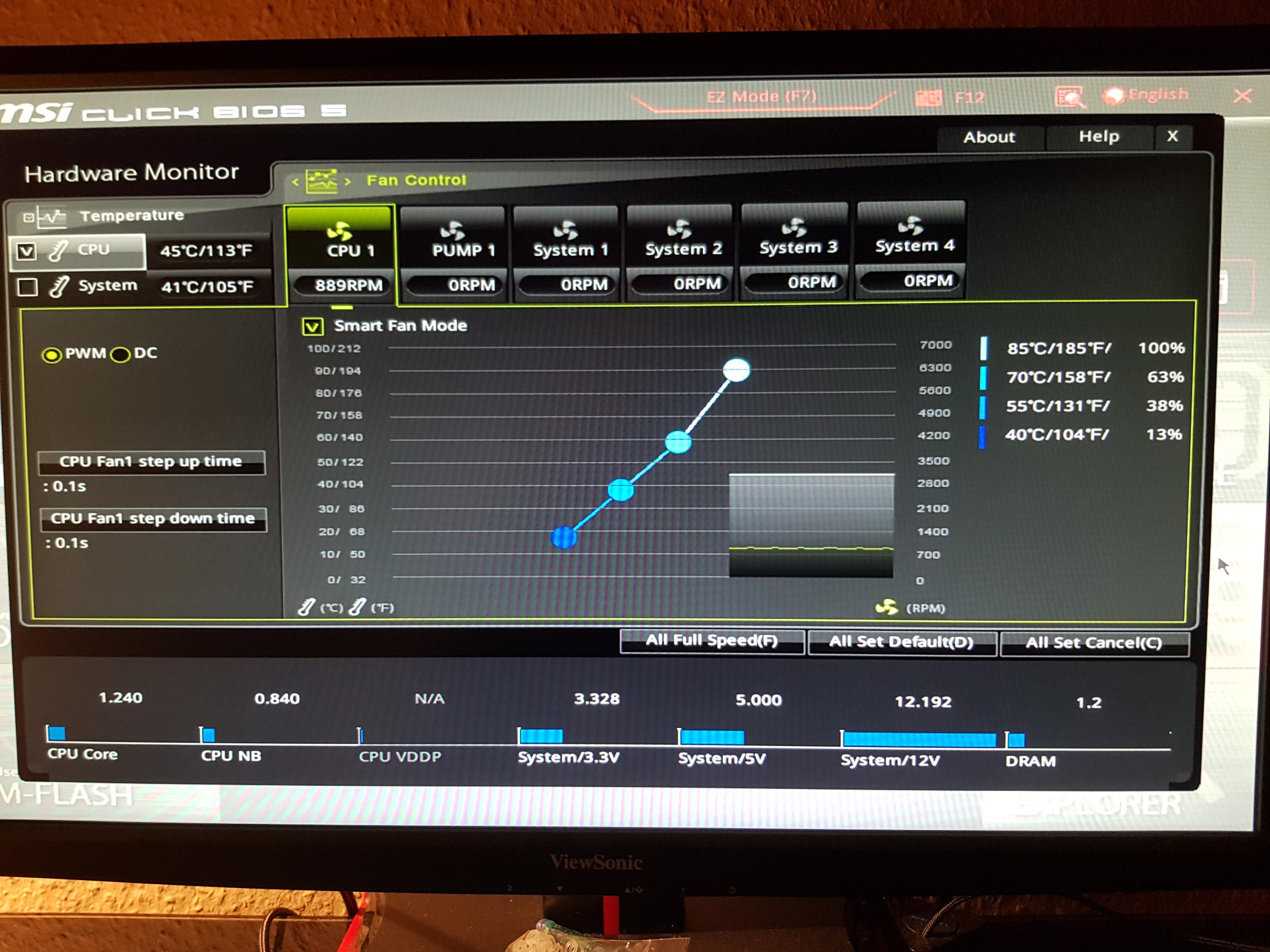

Verstehe deinen Einwand nicht. Wenn im Bios in der Standardlüfterkurve für 55 Grad die Geschwindigkeit auf 38% ist, warum sollte der Lüfter dann bei dieser Temp mit 80- 100% laufen?
Lüfterkurve:

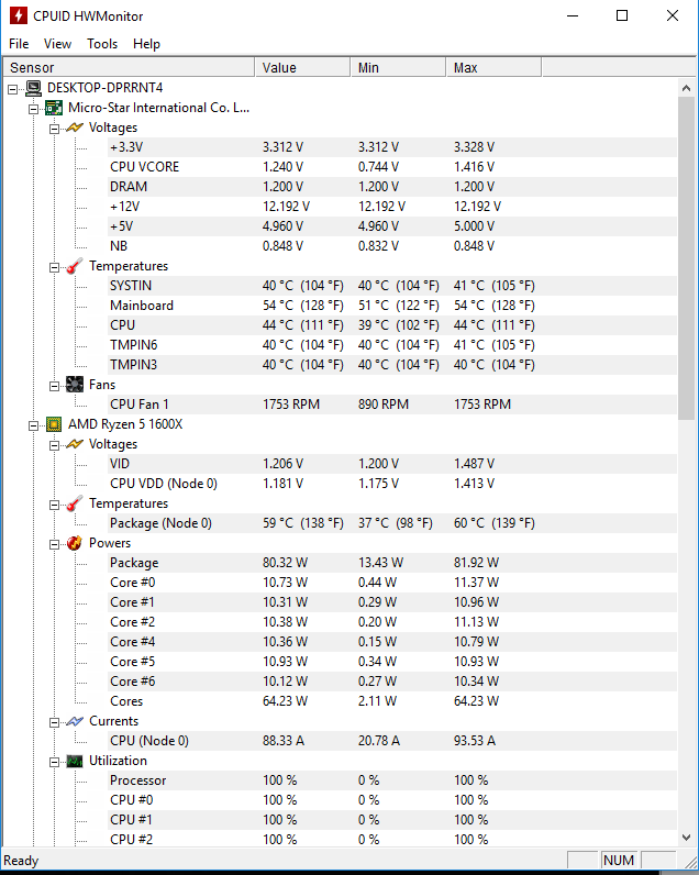

Ergebnis:
Ging mir dabei um den Satz in Klammern. Ich bin mir nicht sicher ob das Offset da reinpfuscht, aber eher nicht und wenn du jetzt nicht 3,8GHZ+ draufgehauen hast werden die 80° oder vll. nur 60° ohne ernsthafte Last schwer.

Das Problem ist, dass es auch ohne ernsthafte Last ständig aufdreht. Die Kiste ist ohne ende am jaulen. Step up Time erhöhen schwächt das ganze ab, aber es ist noch immer vorhanden.
Die tatsächliche Lüfterkurve ist einfach absurd empfindlich und kennt nur 3 Stufen: 800rpm, etwa 1300RPM und um die 1700RPM. Irgendwas dazwischen bekomme ich nie zu Gesicht.
