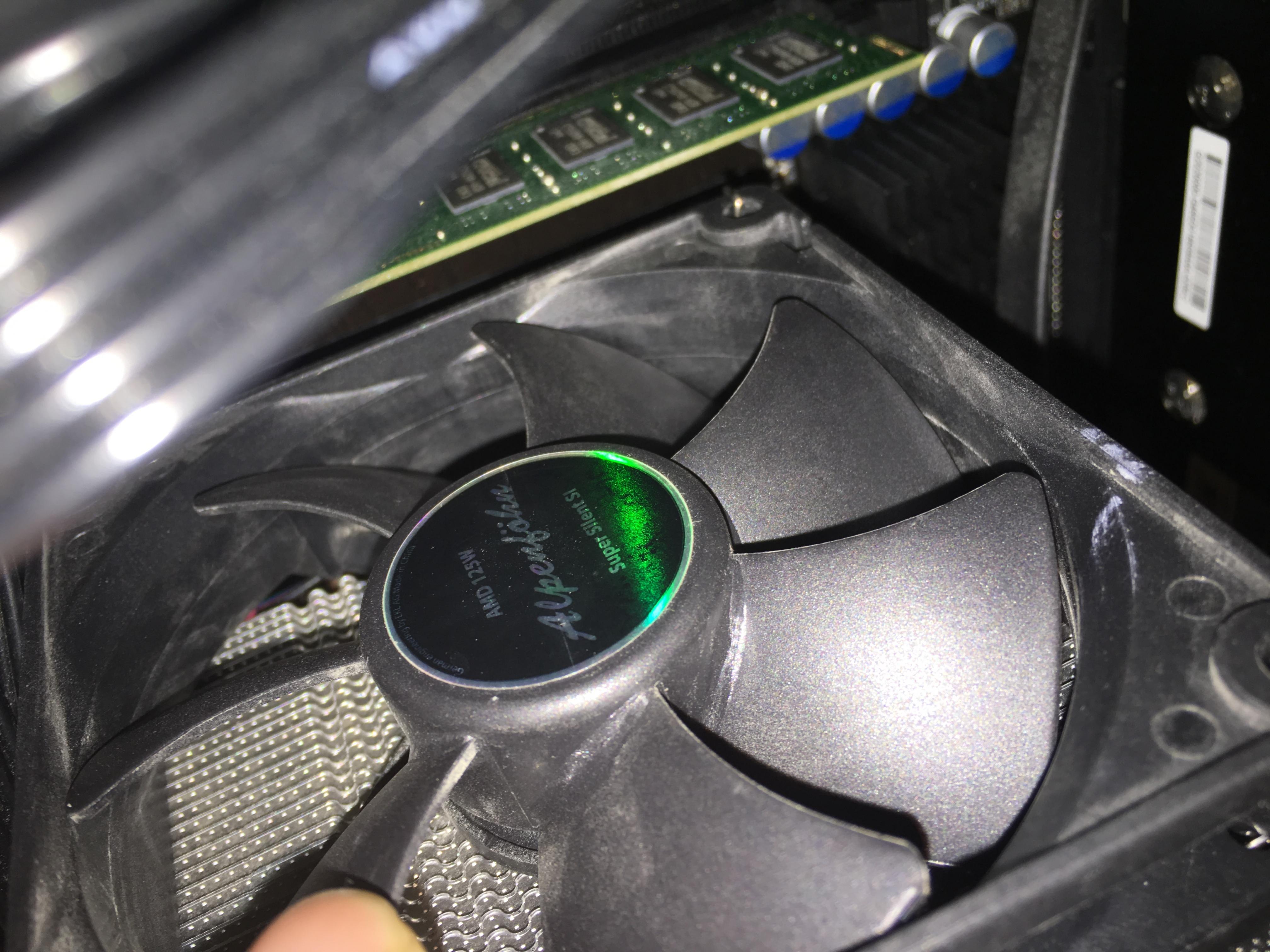

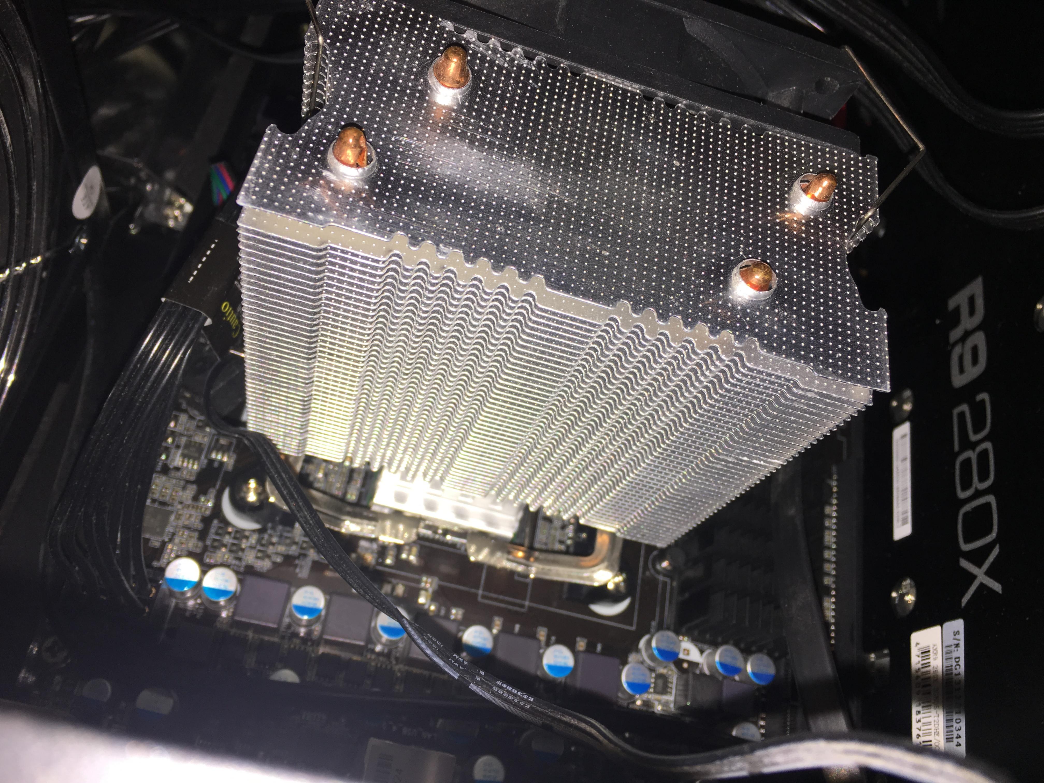

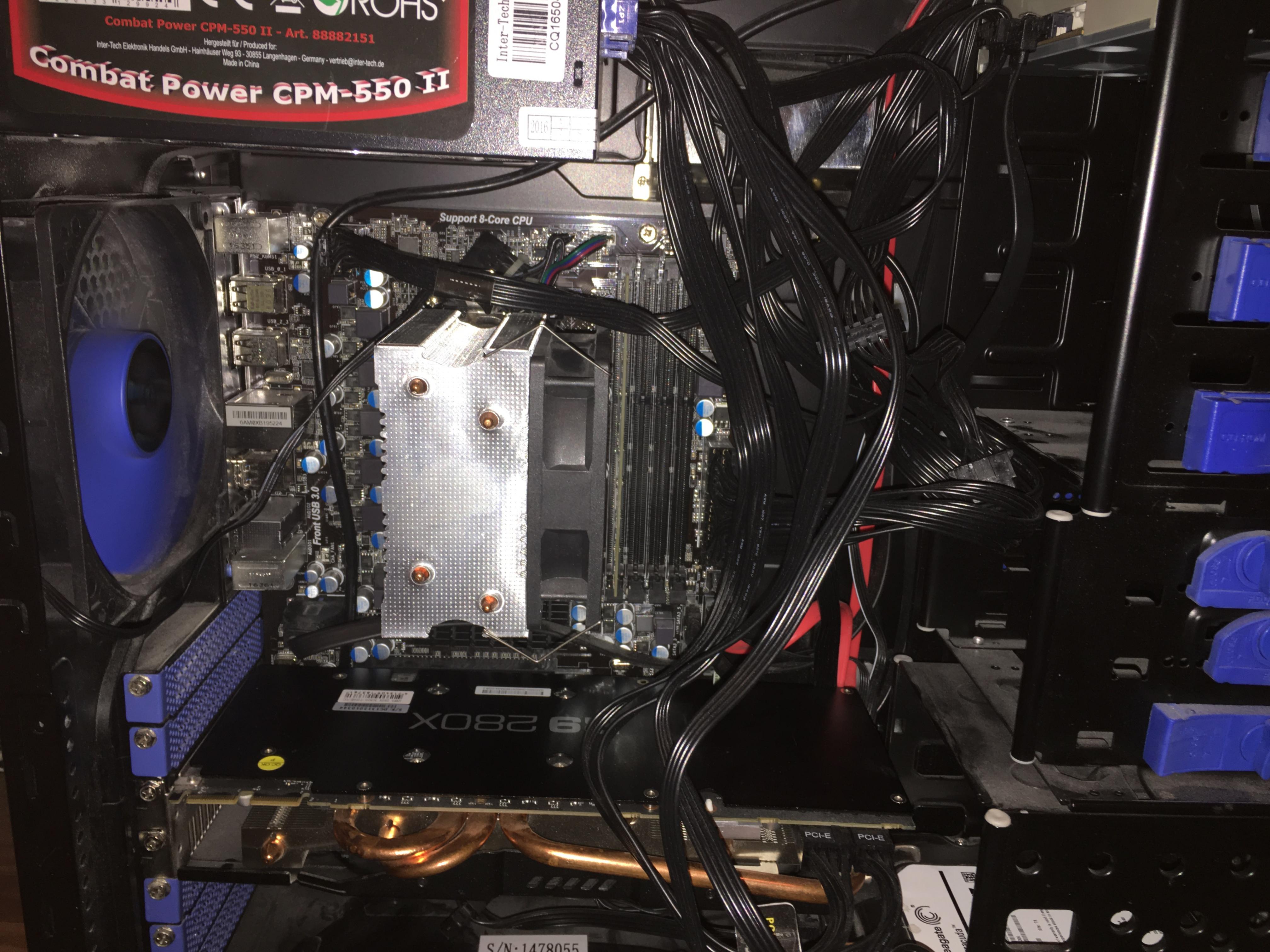

Bitte mach uns doch außerdem ein Foto vom innenleben Deines PCs. Es geht in erster Linie um den verbauten Kühlkörper auf der CPU und natürlich um den Grad der Verstaubung ...

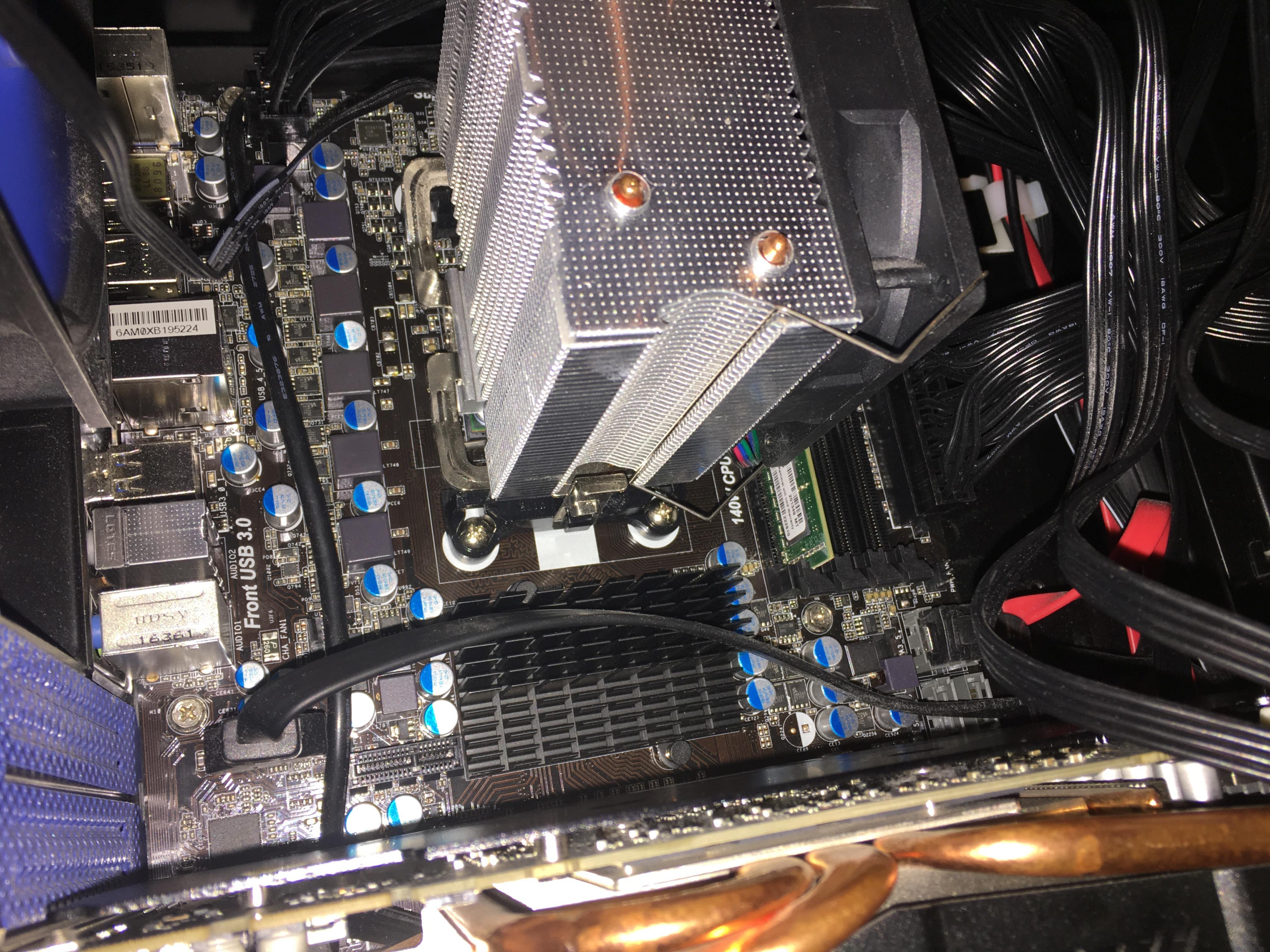

Also der Lüfter ist der Alpenföhn Supersilent SI, wird anderes auf den Fotos deutlich oder soll ich etwas anders fotografieren?

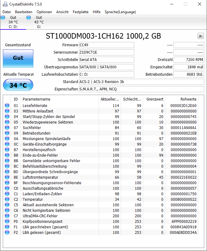

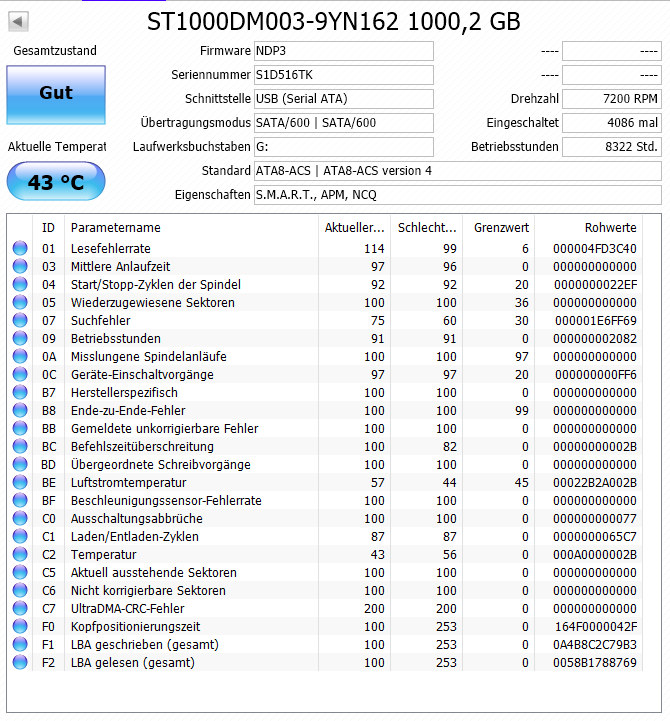

Danke dir für die Hilfe! Ich habe den Smart Test gemacht mit den beiliegenden Ergebnissen und habe den memtest86 durchlaufen lassen aber nur 2 mal da ich zeitliche probleme hatte. wurden jedoch soweit kein error gefunden.festplatte1.PNGfestplatte2.PNG

Die CPU ist auch nicht das Problem, sondern die Spannungswandler um den CPU Sockel herum. Die sind bei Deinem Board ohne Kühlkörper und ein Tower-Kühler pustet die Luft nicht auf die Wandler, deshalb brauchst Du bei einem Bulldozer, wie in den Links von mir beschrieben für einen stabilen Betrieb einen Kühler, wie ich ihn verlinkt habe.
okay, wird so ein kühler dann auch seitlich angebracht so wie es der bisherige ist oder so, dass er die Wandler direkt belüftet?
