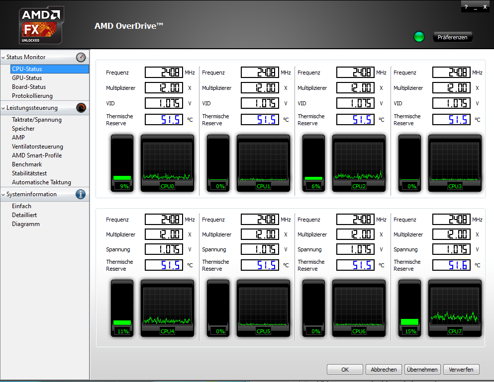

Im Ruhezustand liegt der CPU Wert bei 34 Grad. Rufe ich meine Mails ab steigt der schnell auf 46 Grad. Anwendungen die etwas mehr Leistung brauchen, wie z.B die Unreal Engine lassen den Wert schnell auf 56 - 60 Grad laufen. Dieses Programm lief vorher immer flüssig.
Ich habe mir mal das Tool AMD OverDrive besorgt um die Werte der Kerne zu bekommen, was mich wundert ist das lediglich die Kerne 0, 2, 4 ,7 in Nutzung sind und die anderen Kerne mit 0% laufen.
Die Frequenz schwankt zwischen 1,4 GHz und 4,7 GHz.
Ist es evtl. das was die Probleme macht?
