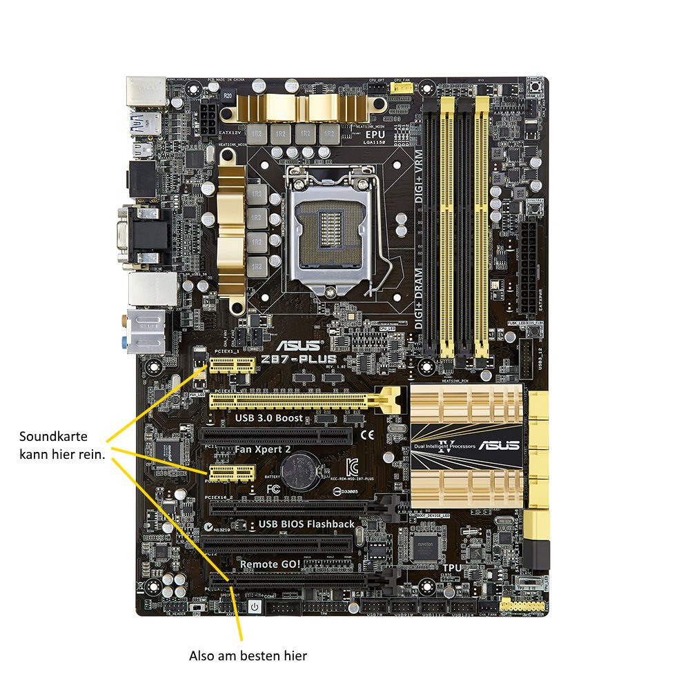

Also ich habe das Asus z87 plus. die Soundkarte ist im obersten Slot und die GPU um ersten grossen... stimmt das so?
Soundkarte ist im PCIEX 1_1
die GPU im PCIEX 16_1
Stimmt so!

Ok ich habe nun ein Problem habe neu eine 1080ti verbaut. Leider kann ich die Soundkarte nicht mehr in diesem Slot lassen, denn die GPU überhitzt.
Kann ich die GPU auch in den 16_2 Slot verbauen, mit der gleichen Leistung?
Danke für die Hilfe
PCIe x1 Slots sind immer Slots mit Lanes des Chipsatzes, die der CPU lassen sich auch gar nicht so fein aufteilen, da gibt nur x4, x8 oder x16, aber kein x1 oder x2, während die des Chipsatzes nur maximal x4 erlauben, breiter ist er selbst ja auch nicht angebunden. Es kann sich also nur bei Slots die elektronisch x4 sind überhaupt die Frage stellen ob die Lanes dafür von der CPU oder vom Chipsatz kommen, aber Haswell ist dies auch keine Frage, da dort die CPUs PCIe 3.0 Lanes hat und die Chipsätze nur PCIe 2.0 Lanes.
Das Board hat
Nur an den beiden oben oben sind PCIe 3.0 Lanes der CPU, in einem steckt die Graka und wenn Du die Soundkarte in den anderen steckst, dann verliert diese 8 der 16 Lanes. Aber da wäre noch der PCIe 2.0 x16 Slot der elektronisch nur x2 ist und der zweite PCIe 2.0 x1 Slot, da würde die Graka keine Lanes verlieren wenn die Soundkarte in einem von denen steckt und für die reicht PCIe 2.0 ja auch locker, denn die dürfte sehr wahrscheinlich selbst noch gar kein PCIe 3.0 unterstützen.
Hier ein Bild welche die beiden Slot mit PCIe 3.0 Lanes zeigt. Vermutlich wäre der letzte PCIe Slot ganz an der Kante, also der "PCIe 2.0 x16 (x2 mode)" am Besten für die Soundkarte geeignet, da der andere x1 Slot ja auch recht nahe an der Graka ist und je nachdem wie hoch deren Kühler baut......
Aber wenn die CPU zu heiß wird, solltest Du mal prüfen ob deren Kühler korrekt montiert wurde, er sich nicht gelöst hat oder verschmutzt ist, der Lüfter sich noch ordentlich dreht oder die WLP eingetrocknet ist.

BTW. es wird nicht die CPU zu heiß sondern die GPU, da direkt über der GPU "Platte" die Soundkarte ist. Ich nehme an die Hitze staut sich.
Mir wäre am meisten geholfen wenn mir jemand auf der Illustration meines MB (Z87 Plus von Asus) mit 2 einfachen Markierungen von Paint anzeigen könnte wo ich was im Optimalfall einbaue und gut ist.
Entschuldigt bitte meine Inkompetenz eure Erklärungen zu verstehen und umzusetzen!
Danke für eure Hilfe und einen erfolgreichen Tag.
Hier die Antwort:
und JA das geht!
