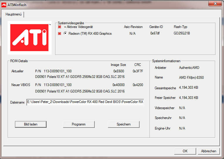

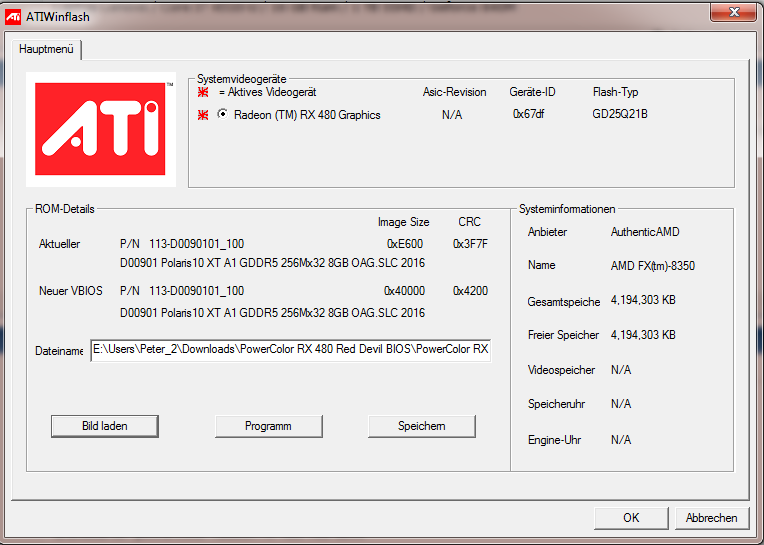

@rg88: Stimmt, ich habe vergessen, dass Grafikkarte noch mit BIOS arbeitet. Das wäre eine Möglichkeit zu updaten, habe nur die offizielle BIOS drauf (Momentan ist Silent aktiv, anderen wäre dann Power-Modus)
Wir reden aneinander vorbei. Was ich meinte war, dass du ein eigenes BIOS drauf gespielt hast. Weshalb hättest du sonst im Titel "Silent BIOS " angegeben? Oder hat die karte nen BIOS-Switch?
Ja, die Karte hat ein Switch und 2 Bios-Chips on Board.
Da habe ich wohl am Anfang falsch ausgedrückt, habe die Karte seit August 2016 noch nie geändert und der Fehler ist vor 2 Tagen zum ersten Mal aufgetreten.
Jetzt wirds deutlich klarer. Tritt das Phänomen auch beim anderen BIOS auf?
