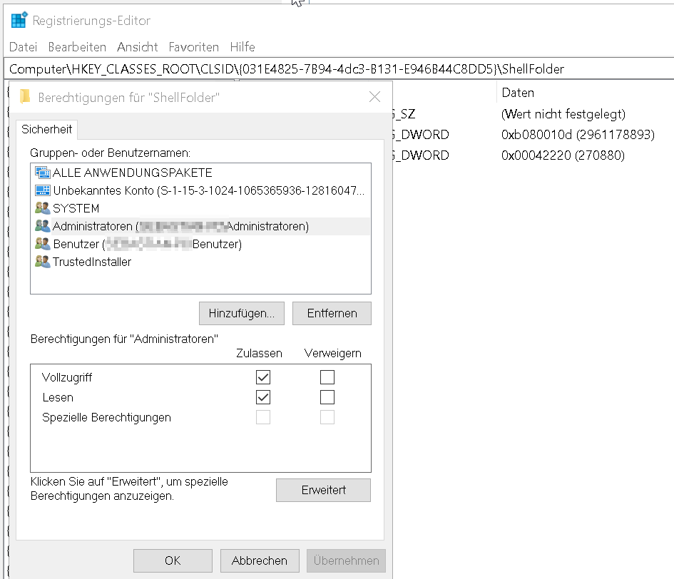

Also >regedit.exe< 'als Administrator öffnen' gestartet, den 1. Schlüssel gesucht und versucht die Rechte seines Ordners 'ShellFolder' zu ändern ("Vollzugriff zulassen") [wie ich es bei Windows 7 problemlos gemacht hatte].
Bei allen Gruppennamen ('ALLE ANWENDUNGSPAKETE', 'SYSTEM', 'Administratoren', 'Benutzer' und 'TrustedInstaller') kamen jedoch die meldungen "Zugriff verweigert". Auch das Attribut direkt läßt sich nicht ändern.

der Befehl lautet korrekt
"psexec.exe –i –s regedit.exe"
Anschließend kannst du der Gruppe der Administratoren Vollzugriff geben:

Hallo sklaes,
recht vielen Dank! Es hat wie funktioniert und mein Explorer sieht wieder wie gewünscht aufgeräumter aus.
