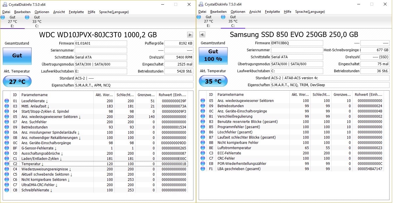

Ja, das Problem tritt nur auf wenn zwei Festplatten oder eben SSD und Festplatte angeschlossen sind.
Die Werte von CrystalDiskInfo sind denke ich in Ordnung.
