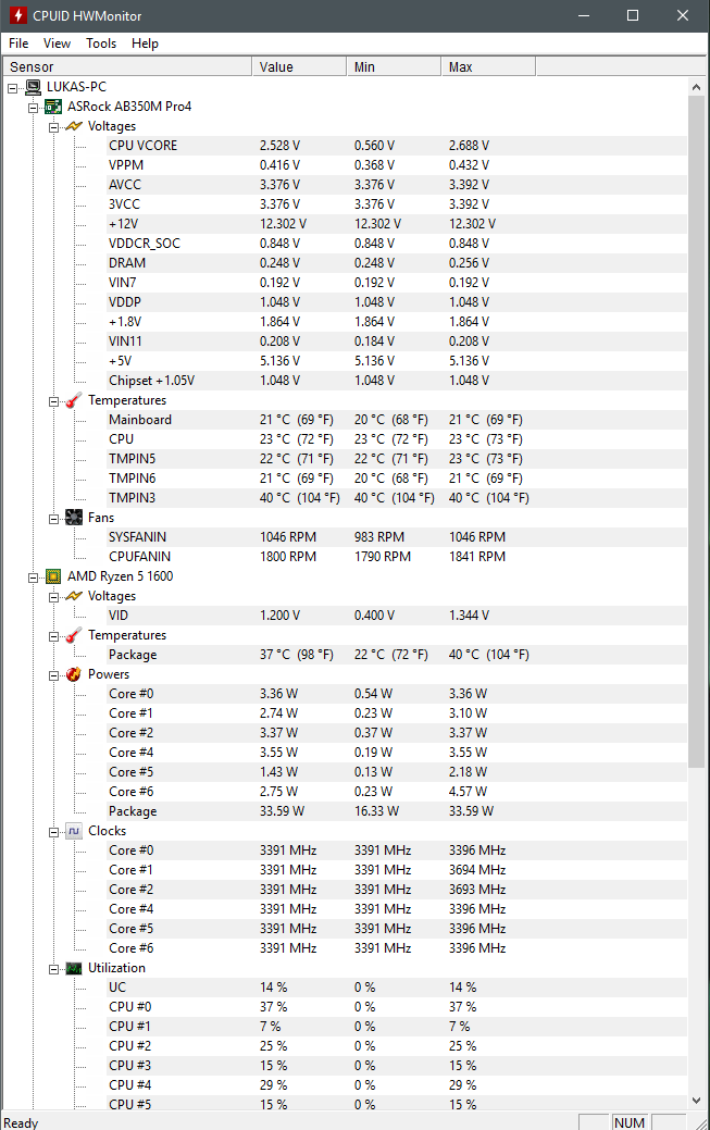

Ich habe mal über HWINFO meine Spannungen ausgelesen - eventuell sieht hier jemand einen Fehler?
