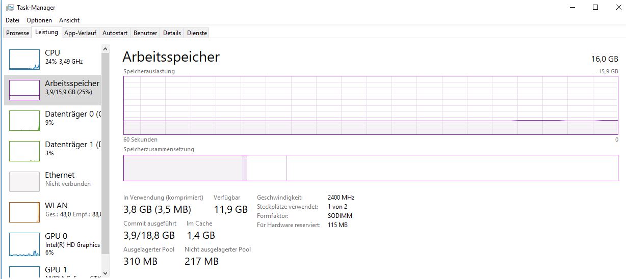

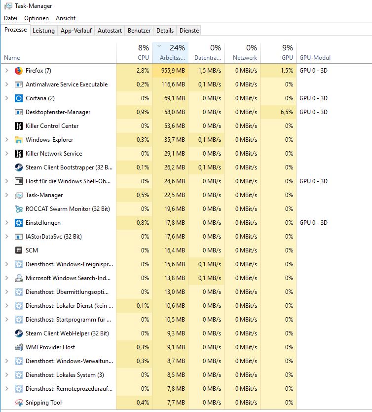

mein neues MSI Notebook mit Windows 10 Home macht seit gestern Probleme. Zuvor lief alles, jetzt wird es aber deutlich schlimmer. Es hängt immer mal wieder für ca. eine Sekunde. Wenn ich z.B. einen Rechtsklick mache, dann hört man richtig wie er plötzlich "rattert", hängt dann eine Sekunde (oder knapp weniger) und erst dann öffnet sich das Kontextmenü. Es war schon bei der Erstinstallation merkwürdig, da er für das Update über 8 Stunden gebraucht hat. Solang hat noch keiner meiner anderen Rechner jemals benötigt. Ich habe es aber einfach mal auf die hohe Serverauslastung an den Weihnachtstagen geschoben... Stutzig hat mich auch die hohe Arbeitsspeicherauslastung im normalen Betrieb (also surfen etc.) gemacht. Ich habe mal zwei Screenshots angehangen. So hoch war sie auch bei meinen Vorgängerrechnern nie.

Die RAM Auslastung ist ganz OK - Windows 10 genehmigt sich da gerne einen ordentlichen Schluck (auch kein Problem wenns noch genug frei hat) und wenn man Firefox und Chrome benutzt geht oft gleich noch 1-2 GB weg.
