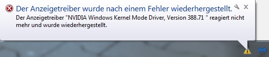

so edit:
ist grade wieder aufgetreten, hat also nichts gebracht...
ich denke das dürfte an infos ausreichen: Geforce GTX 1070 von ZOTAC 8GB 256BIT DDR5
