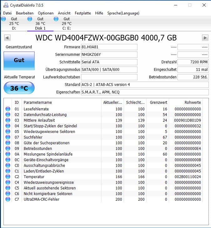

Nachdem GetDataBack keinerlei Daten finden konnte, habe ich die Platte ausgebaut und direkt mit SATA an mein Mainboard angeschlossen. In weiterer Folge habe ich sowohl Crystal Disk als auch das WD Tool laufen lassen.
Hier das Ergebnis von Crystal Disk:

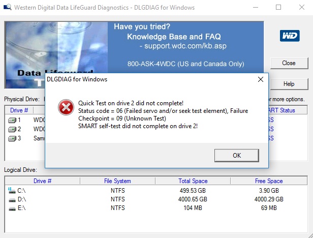

Das WD-Tool gibt für den Quick Scan folgende Fehlermeldung aus:
![WD Test.jpg WD Test.jpg](https://pics.computerbase.de/forum/attachments/549/549236-b3695087632e579ceb3075dc12a52063.jpg?hash=s2lQh2MuV5)
im Anschluss habe ich einen Extended Test durchgeführt..... den wiederum bestand die Platte ohne jegliche Fehlermeldung.
