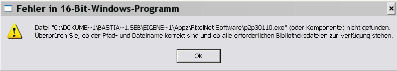

ich hab mal wieder ein komisches Problem (siehe Windows Update: Zugriff verweigert *g*)
und zwar taucht dieses Problem nur bei vereinzelten *.exe Dateien auf.
Was kann ich da tun? Ich habe die Dateien, die diesen Fehler aufzeigten, auch schon mehrmals gedownloadet, also die Dateien scheinen nicht defekt zusein. Es muss wohl an meinem Windows liegen. (Mein Windows XP Prof. befindet sich auf dem neusten Stand!)
Ich hoffe ihr könnt mir da weiterhelfen...
Gruss
Dr.EviL
Das liegt daran, dass die Datei in einem Ordner liegt, der einen zu langen Dateinamen hat. Entweder kopierst Du die Datei zum starten in einen anderen Ordner oder Du mußt in der Registry einstellen, dass lange Dateinamen von Dosprogrammen auch erkannt werden, bzw. erstellt Win einen Doskompatiblen Dateinnamen. Erklärung des Wertes »NtfsDisable8dot3NameCreation«:
»0« bedeutet, dass Windows bei jeder Verzeichnisaktion (Erzeugen und Umbenennen) zusätzlich einen 8.3-kompatiblen Namen erzeugt.
Mit »1« ist diese Funktion deaktiviert, was zu einem geringfügig schnelleren System führt, aber eben auch den Nachteil mit sich bringt, dass einige Programme, die auf die 8.3-Schreibweise angewiesen sind, nicht mehr gestartet werden können.
Benenne das Verzeichnis, indem sich die "setup.exe" der nicht funktionierenden Installation befindet, zu einem beliebigen anderen Namen um. Jetzt kann die Installation ausgeführt.
Bemerkung 1: Wenn Du es wünscht, kannst Du den Verzeichnisnamen zweimal umbennen, und so das Verzeichnis wieder mit dem ursprünglichen Namen versehen. Damit für DOS (16 Bit Programme) der entsprechende Name erzeugt wird.
HKEY_LOCAL_MACHINE\System \CurrentControlSet\Control\FileSystem.
Dort ändere den DWORD-Wert »NtfsDisable8dot3NameCreation« auf »0«, wenn er auf »1« steht.
