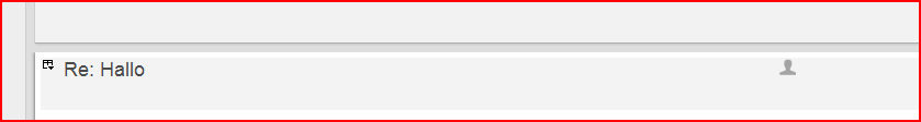

Im Anhang ist ein Auschnitt der Kopfzeile der Mail zu sehen.
Dort links oben neben der Betreffzeile das Kästchen aktiviert, kommt ein Menü mit folgenden Reitern:
  • Inline (nur bei alle)
  • Kurz
  • Keine
  • Normal
  • Alle
  • Extended Normal View
  • Anpassen
Normal ist Extended Normal View aktiviert. Wenn nun Normal aktiviert wird, hat man nur noch das wichtigste (Betreff, Von, Datum, An) im Ausdruck.
Grüße
