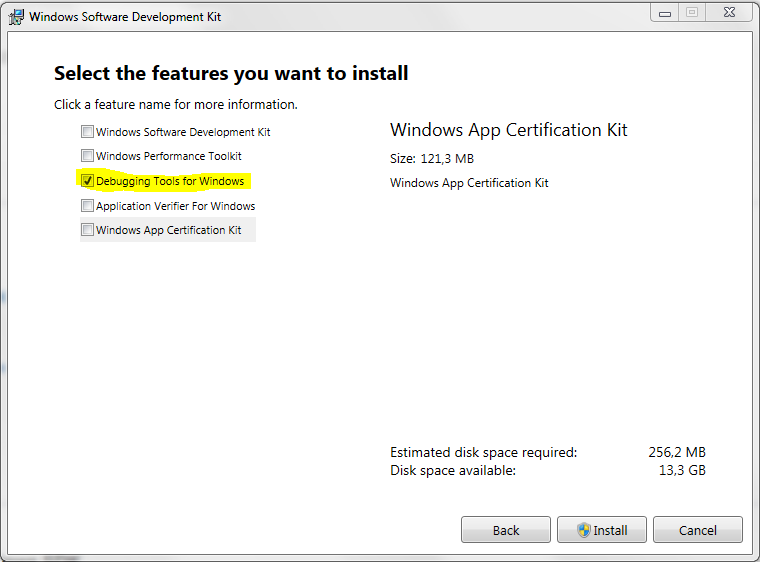

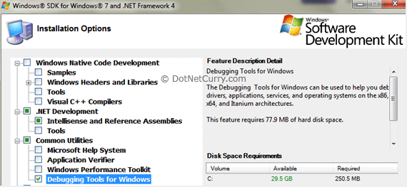

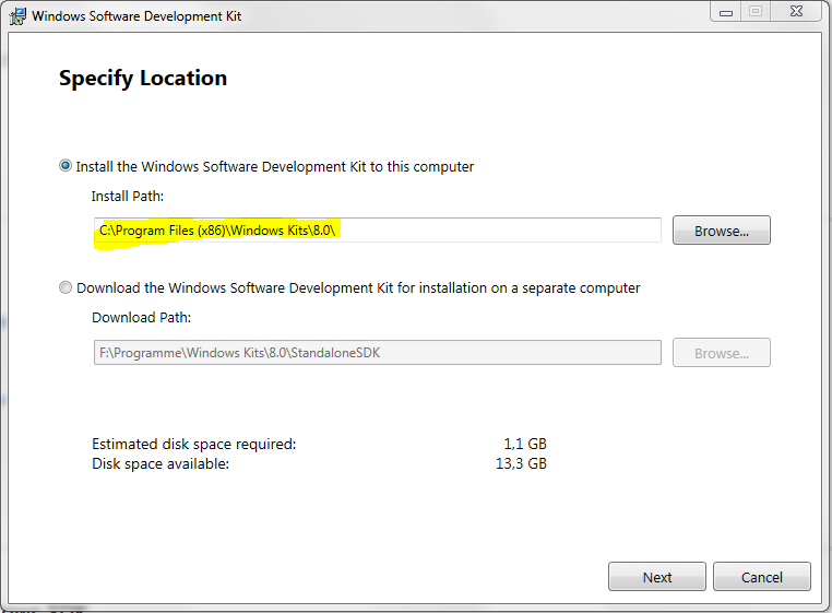

Um die Minidump auszuwerten, brauchst du das Debugging Tool for Windows, welches im SDK Paket enthalten ist: http://msdn.microsoft.com/en-us/windows/hardware/hh852365 (unter dem Abschnitt "Standalone Debugging Tools"). Während der Installation in der Komponentenauswahl nur die Debugging tools auswählen. Für die Win8/Win7 Version (bzw. für die Ausführung des SDK Installers) ist zudem das .net Framework 4.5 erforderlich.
Nach der Installation findest du im Programmverzeichnis (Programme -> Windows Kits) die Debugging Tools sowohl in der 32-bit, als auch in der 64-bit Version vor. Wähle die Version, in der Windows auf deinem Rechner installiert ist. Die Datei windbg.exe, bei Win8/Win7/Vista als Administrator starten (mit der rechten Maustaste auf die windbg.exe klicken und im Kontext-Menü "...als Administrator starten auswählen).
