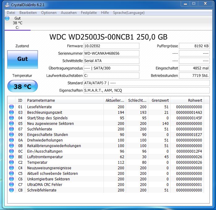

Poste zunächst mal ein Screenshot von CrystalDiskInfo.

Aber wo ich schon mal dabei bin, vor kurzem hat mich meine Systemplatte verlassen und ich habe eine alte, nicht genutzte Platte eingebaut, da hatte ich noch gar nicht drüber nachgedacht.
Die SMART Werte der Platte sehen insoweit in Ordnung aus.
Ein CRC UDMA Fehler ist zu sehen, bei über 7000 Betriebsstunden ist aber nicht zu sagen, ob das ein aktueller Fehler ist bzw. die aktuellen Probleme überhaupt damit zusammenhängen (müssten dann wohl mehrere Fehler protokolliert sein).
Im Zweifel würde ich einfach mal ein anderes Datenkabel (SATA Kabel) anschließen und die Festplatte zusätzlich mit dem herstellereigenen Diagnosetool überprüfen. Ebenso bei WD nachsehen, ob es eine aktuellere Firmware für die Festplatte gibt.
