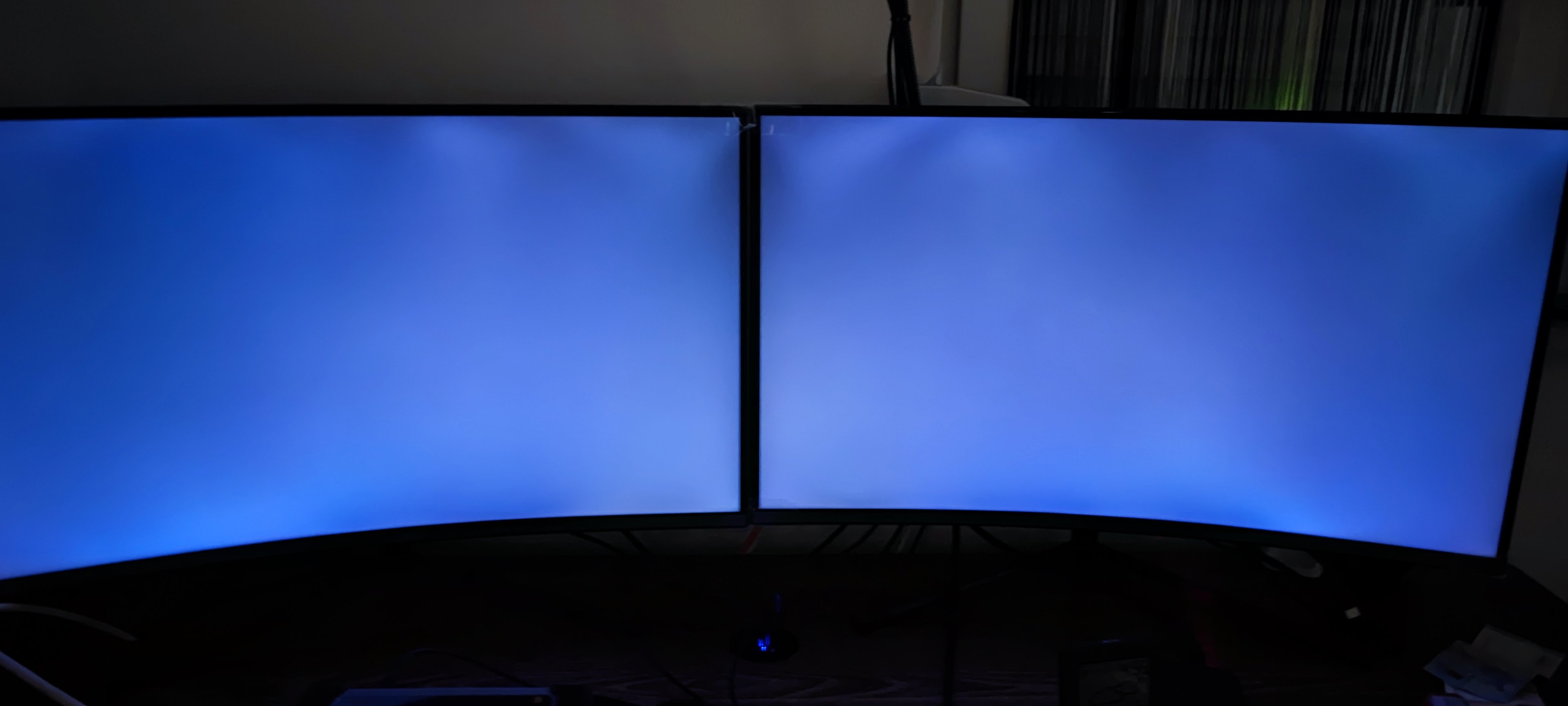

Hallo, hab schon etliches gelesen aber leider nichts passendes gefunden..
Ich habe mir vor 2 Wochen 2 neue UHD Monitore von Samsung zugelegt ( Samsung U32R592CWR).
PC auch neu :Lenovo ThinkStation P340 Tower 30DH00H7GE mit voll aktualisiertem win 10
Jetzt spielen ich mich seit einer Woche damit, weil bei mir nachdem der PC die Monitore ausschaltet (15min) der erste Monitor nach etwa weiteren 15min aus dem Standby mit schwarzem Bild geholt wird. Sieht dann so aus:
Angeschlossen sind beide Monitore per DP. An jeweils einem Ausgang der NVIDIA Quadro RTX4000 .
DP Kabel sind auch neu.
Hatte das schon jemand? Irgendwie hab ich das Gefühl als würde der monitor die Verbindung zum Rechner verlieren nach den zweiten 15min.. so dass der Monitor ahnungslos ist was er denn jetzt machen soll...
Bei Maus Bewegung läuft dann alles wie man es kennt ..
Bin für jeden Tip dankbar.. Hoffe das ich das System nicht wieder zurück senden muss...
Danke schon Mal.

So, Kabel habe 8ch bereits getauscht, unverändert.. Heute früh dachte ich mir ich checke Mal ob die Monitore das auch machen wenn der PC heruntergefahren ist.
Siehe da.. beide schalten die Beleuchtung ein obwohl der PC heruntergefahren ist. Sobald 8ch ein DP Kabel abstecken kommt ein Kasten in den Bildschirm der meint ich soll das Signalkabel überprüfen..
Also ich bin echt sprachlos... Kann doch nicht sein dass ich 2 Monitore erwischt hab die dieses Problem haben oder?
Also ich hab bei beiden Monitoren das gleiche Problem... Nach etwa 1 Stunde nachdem die Monitore in den Standby gehen, erwachen beide und zeigen quasi kein Bild an, es leuchtet lediglich die Beleuchtung beider wie oben auf dem Bild.. ich habe schon versucht im BIOS gezielt eine GPU zu wählen .. weder bei der NVIDIA noch bei der Intel gibt es da Unterschiede..
Windows neu aufgesetzt... Treiber neu installiert... Ettliche energiesparmodis durch... Sperrbildschirm ein und aus geschaltet... Immer das selbe...
Habe jeweils einen Monitor an einem anderen system getestet... Allerdings mit HDMI Anschluss. Da passiert das nicht..
Ich bin echt am verzweifeln... Habt ihr noch eine Idee?
Ich habe jetzt Mal testweise DP auf HDMI Adapter bestellt..
Grüße

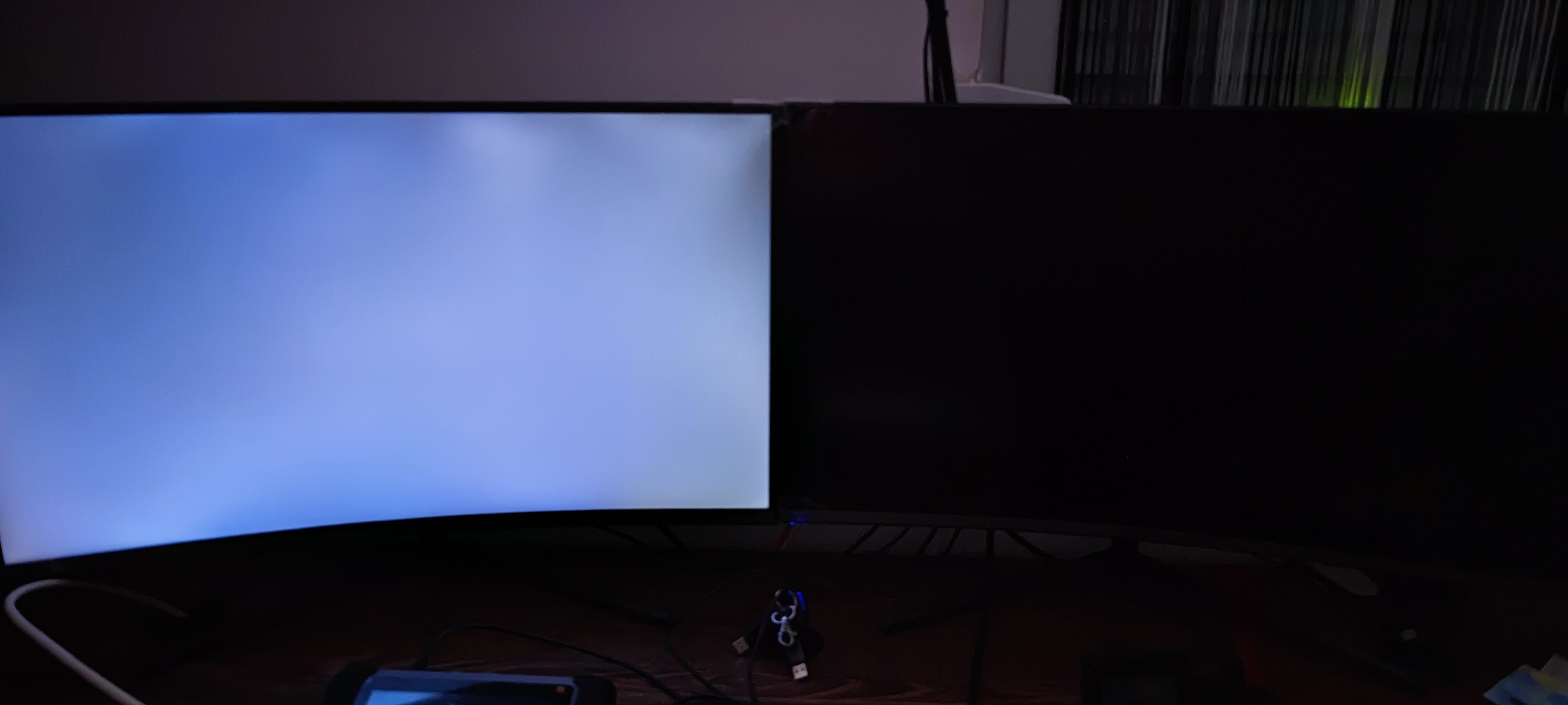

Also PC herunter gefahren... Netzteil vom Netz gezogen.. erster Monitor hat die Beleuchtung nach etwa 10 min eingeschaltet und der zweite nach 15 etwa.
Ich habe immer viel mit WinRAR zu packen.. und da soll eben das System laufen .. Klar könnte ich die Monitore immer ausschalten .. aber ich möchte sie hald immer im Standby haben ..
Maus bewegen und dann sollen sie da sein.
Also so wie es jetzt aussieht, sollte ich die Monitore zurück schicken und neue testen?
Grüße
