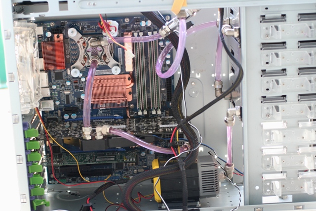

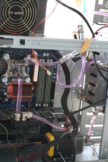

Hier die bilder:
Die Wakue laeuft, inzwischen auch ohne anfangsgeraeusch. :D

für die optik geht da noch einiges.^^
wo isn der agb?^^
Ich würde vor allem den Bogen entfernen bzw. anders verlegen.
Der Schlauch sieht da schon arg gestaucht aus.
Grundsätzlich immer kurze und einfache Schlauchwege wählen.
Da ich gesehen habe das du deine Pumpe so im Boden verschraubt hast schau mal hier das sollte nochmal eine gute Geräuschreduktion bewirken.
Gruß Splendid
der agb is im x4 eingebaut
Habe fuer die pumpe die gummis verwendet, sind ned schlecht.
Der seitliche luefer (250mm) is richtig laut, den werde ich noch au 5V legen. :D
Das mit dem schlauch ist mir auch schon aufgefallen, muss ich noch schaun wie ich das mache.
Wegen der Optik. Das ist meine erste Wakue, und ich habe viel gelernt. An der optik werde ich sicher noch was aendern, aber das war mir im 1. schritt ned soo wichtig.
Und asserdem es zaehlen doch die Inneren Werte ;) :cool_alt:
