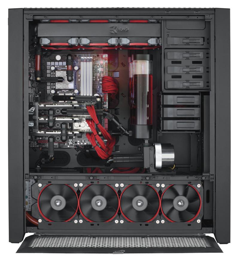

Also ich denke eine Laing mit 13 oder 16 mm Schläuchen -> auf die untere Grafikkarte über die mittlere zur oberen -> dann auf die CPU -> dann in den Radiator, der unter dem Gehäusedeckel installiert ist -> dann in den Röhren AGB (der vielleicht sogar innen eingebaut sein kann) -> zurück zur Pumpe.
PS: Wenn ich DU wäre, würde ich mein System genauso aufbauen wie bei Corsair gezeigt (mit Metallverbindungen ... sehr edel !).
