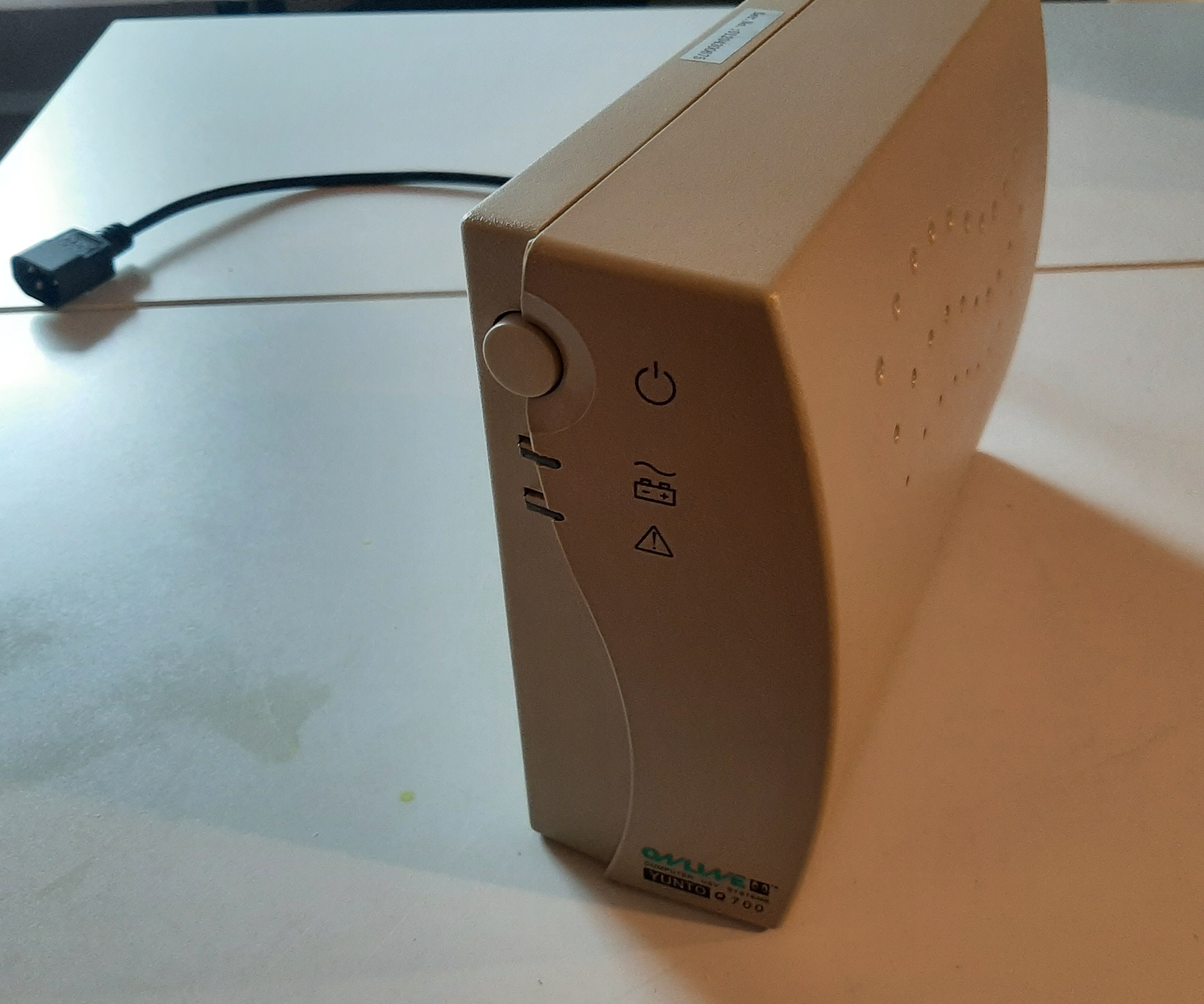

Über die Suche nach möglichst kleinen und zuverlässigen USV-Anlagen kam ich durch Zufall auf die Yunto Q450 von Online USV (Heute Yunto 500 oder 800).
Der Vorteil der Yunto ist, dass der NUT-Treiber "Blazer-USB" direkt funktioniert. Damit kann zum Beispiel in OMV (Openmediavault) der NUT Dienst genutzt werden, in Unraid gibt es ein entsprechendes Addon, welches den NUT-Dienst nutzt. Auto Shutdown oder ähnliches sind so zu einem bestimmten Ereignis möglich. Das in Unraid integrierte “UPS” geht nicht - soweit ich weiß funktioniert es nur mit APC.
Weiterer Vorteil der Yunto ist, dass sie schon relativ lange am Markt ist und sehr kompakt baut. Sie kann mit wenigen Modifikationen 1:1 in ein Gehäuse eingesetzt werden. Man sollte nur schauen, dass man auch eine mit USB erwischt - die alten hatten nur RS232 und ein anderes Platinenlayout wodurch es eng werden könnte, oder Modifikationen notwendig wären.
Es ist eine Line Interactive USV, wodurch im Normalbetrieb das Netz einfach durchgeschleift wird und im Fehlerfall, innerhalb weniger Millisekunden auf die Batterie umgeschaltet wird. Da vor allen Geräten nochmal extra Schaltnetzteile sind, ist das für mich weniger tragisch, da diese Schaltnetzteile diese kleine Unterbrechung überbrücken können.

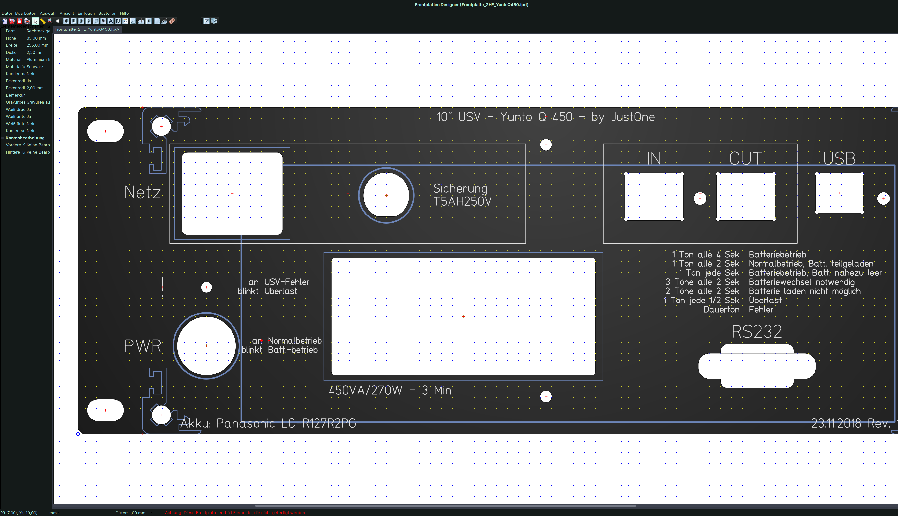

Für die Konstruktionen braucht ihr den Frontplattendesigner der Schaeffer AG. Es gibt bestimmt auch andere Anbieter, ich habe nun mal damit konstruiert und bestellt. Das Dateiformat lässt sich nicht hochladen, weshalb ich die Konstruktionen nochmal als .zip verpackt habe - diese müssen natürlich vorher entpackt werden.
Darüber könnt ihr auch direkt bestellen und euch auch den aktuellen Preis anzeigen lassen.
Auch interessant ist das Gehäusehandbuch oder die Vorlagen auf deren Seite. Meine Konstruktion hält sich ausnahmsweise mal ganz an die Vorgaben des Handbuchs.
Achtung: Die Einzelteile entsprechen meinem Zusammenbau, sollte sich ein Maß ändern muss der Bauraum neu überprüft werden. Ein Messschieber ist hier wirklich hilfreich.
Die Einzelteile:
Frontplatte
Ist mit 2,5mm relativ stark ausgeführt, was dem Gewicht der USV geschuldet ist. Ansonsten entspricht die Frontplatte zum einen Teil aus den Anschlüssen und Bauteilen der USV, zum Anderen aus einem beleuchteten Netzschalter, der auch Optisch die Versorgung der USV anzeigt.
Da die USV ebenfalls 2HE bekommt habe ich mich hier an der Frontplatte des Servers orientiert. Es war sogar noch Platz um den Batterietyp und die Signaltöne zu beschreiben.
Grundsätzlich habe ich auch die einzelnen Bereiche Schematisch getrennt. Oben Links mit dem Netzschalter und der Sicherung der 230V Versorgungsbereich. Rechts davon der Überspannungsschutz für Datenleitungen (DSL) und den USB-Diagnoseport - liegt beides auf einer Platine.
Im unteren Bereich an derselben Stelle wie beim Server, der gleiche Ein/Aus Taster und die 3fach Kaltgerätebuchsen, sowie noch den RS232, der nun mal mit auf der Hauptplatine liegt.

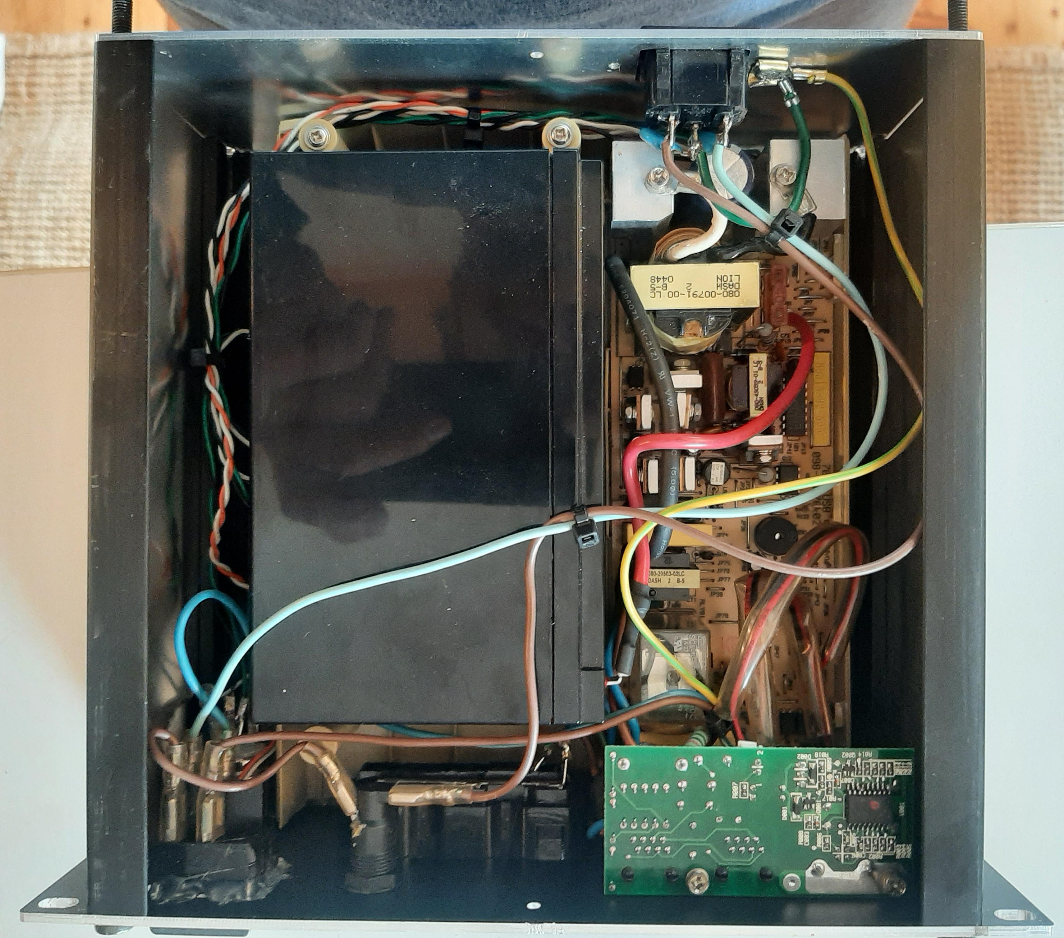

Vorab, der Großteil der USV wird so wie er ist weiterverwendet. Erstens wegen der Platinenbefestigung und der Halterung der Batterie sowie der Isolierung und nicht zuletzt wegen der Einfachheit. Es ist zwar leider nicht möglich den Deckel wieder aufzusetzen, aber zumindest das Unterteil des alten USV-Gehäuses schützt die komplette Elektronik.

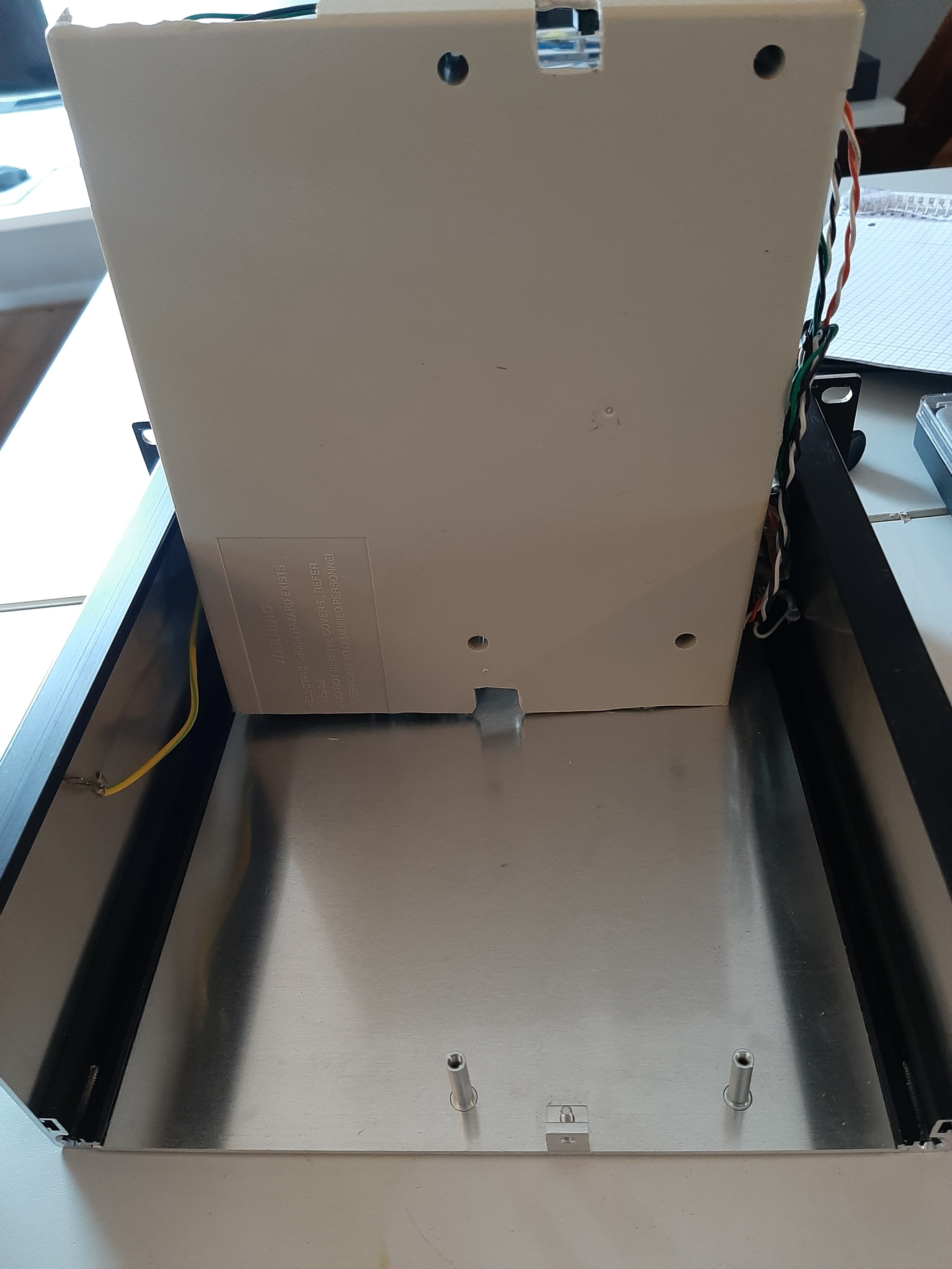

Das neue Gehäuse kann schon vorab montiert werden, bis auf das Schlussblech und dem Deckel, der mit dem Schlussblech gehalten wird.
Anmerkung: Aus Kostengründen habe ich statt Löcher mit Senkungen am Deckel und Bodenblech, aufgesetzte Gewindebolzen verwendet, weil ich mir ein Wenden der Platten zum Bearbeiten sparen wollte. Die Kosten mit Wenden der Platte wären sonst doppelt so hoch geworden! Im Nachhinein, hätte es funktioniert, die Senkungen auch auf der Seite der Längsfräsungen von Deckel und Bodenblech zu platzieren.

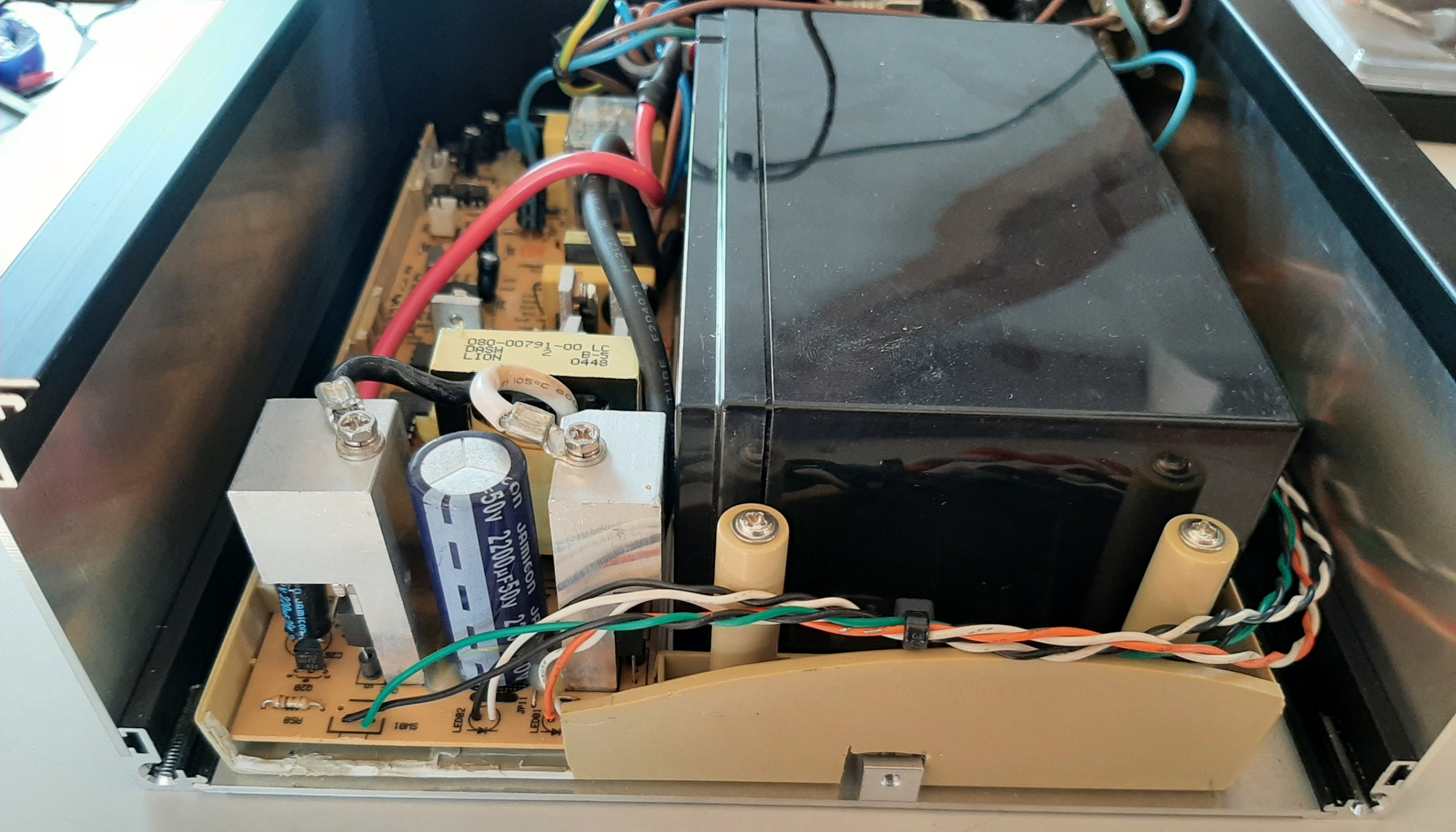

Die USV wird wie in der Anleitung zum Batteriewechsel beschrieben, zunächst vom Strom getrennt und der Taster betätigt. Achtung, es gibt Modelle die im reinen Batteriemodus starte können. Durch entfernen der 4 Schrauben kann der Deckel abgenommen werden.
Disclaimer beachten!

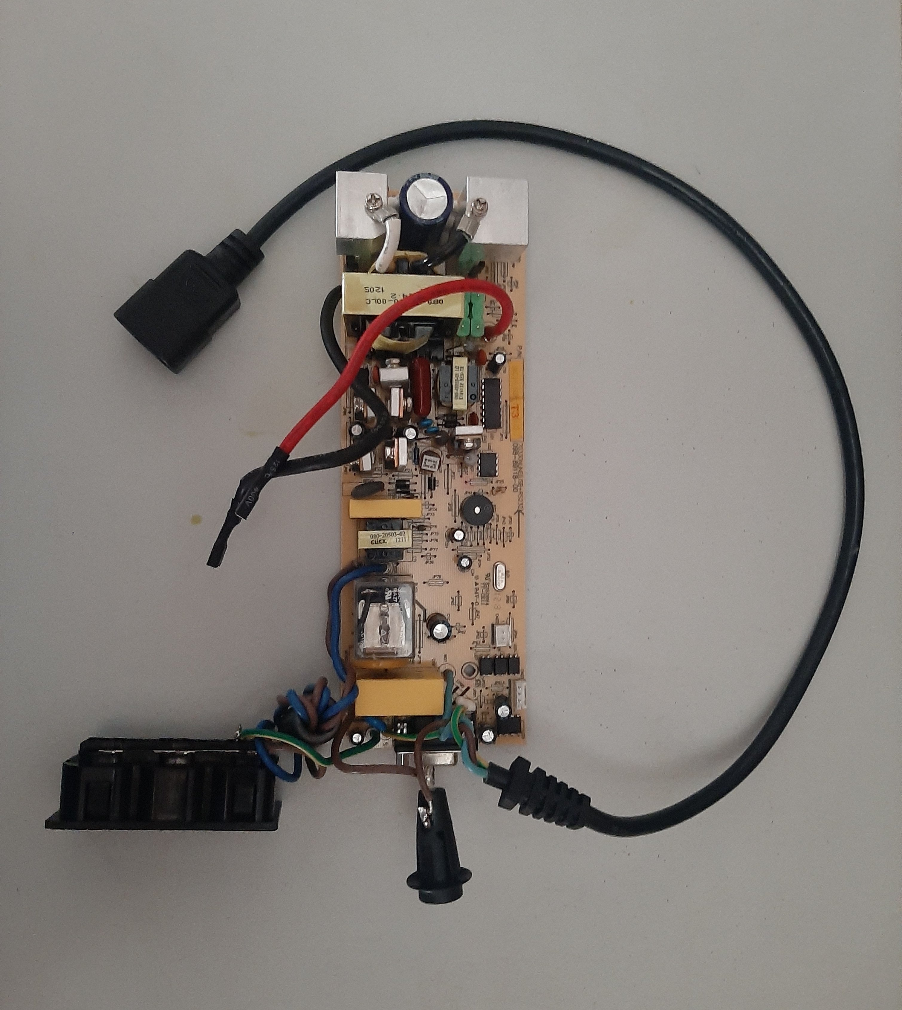

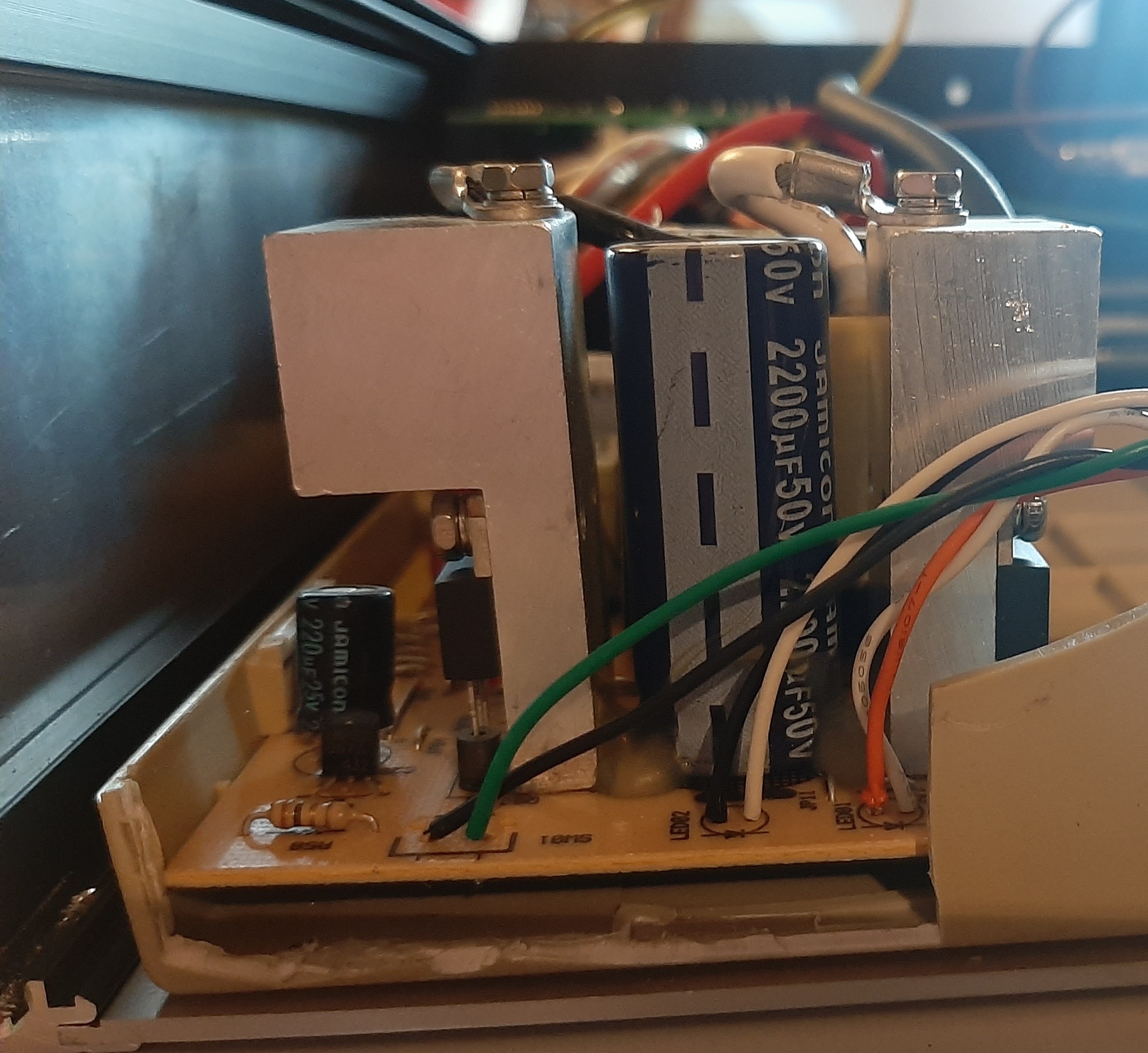

Nach dem Entfernen der Batterie habe ich in die Versorgungsleitung getrennt. Mit Leitungen aus einem anderen Kaltgerätekabel, habe ich die Verbindungen zu den Kontaktstellen hergestellt. Dazu habe ich Kabelschuhe entsprechend dem Sicherungshalter und dem Netzschalter mit zusätzlichen Isolatonstüllen verwendet und zur Sicherheit die Schuhe noch verlötet.
Auch muss der Mikrotaster und die beiden LEDs an der Platine ausgelötet werden und mit entsprechenden Kabeln zur neuen LED, bzw. zum Taster angelötet werden.

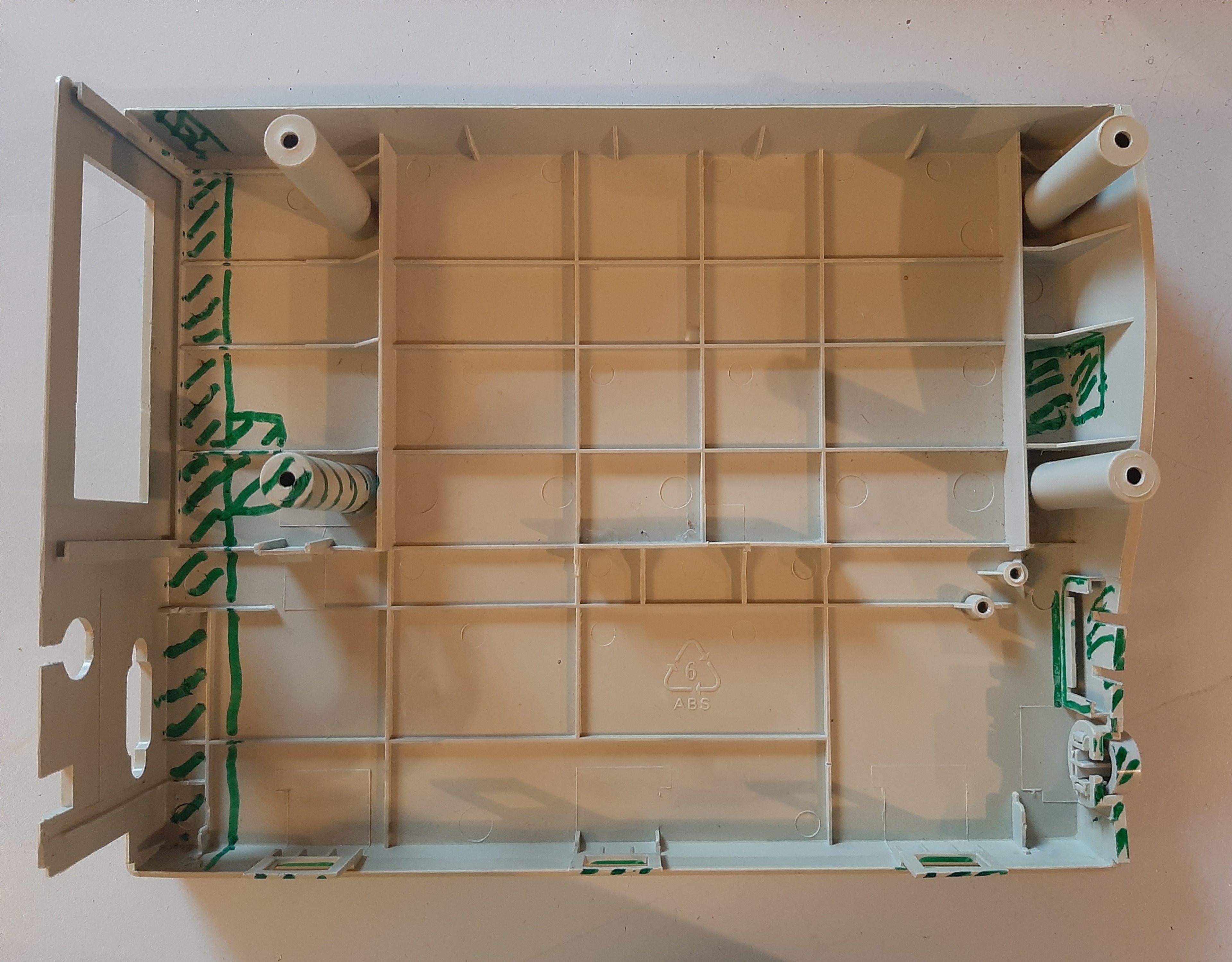

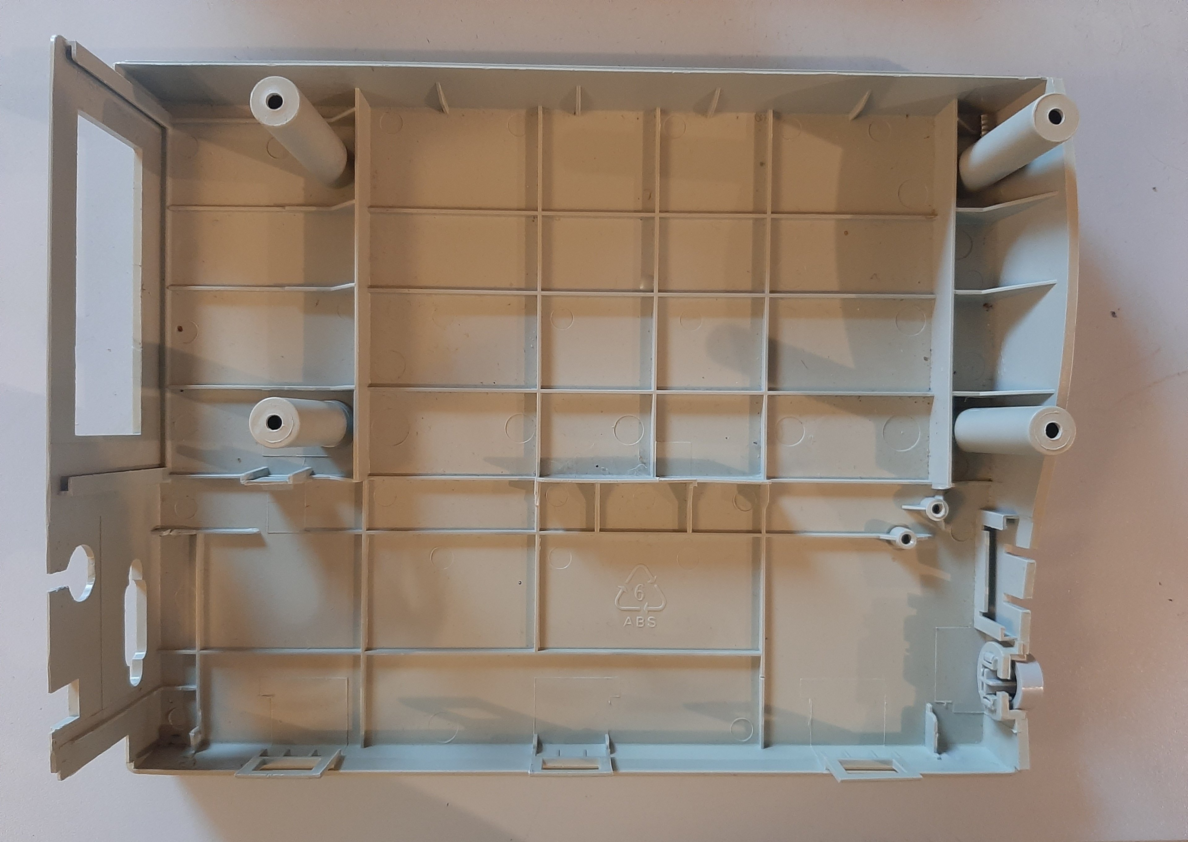

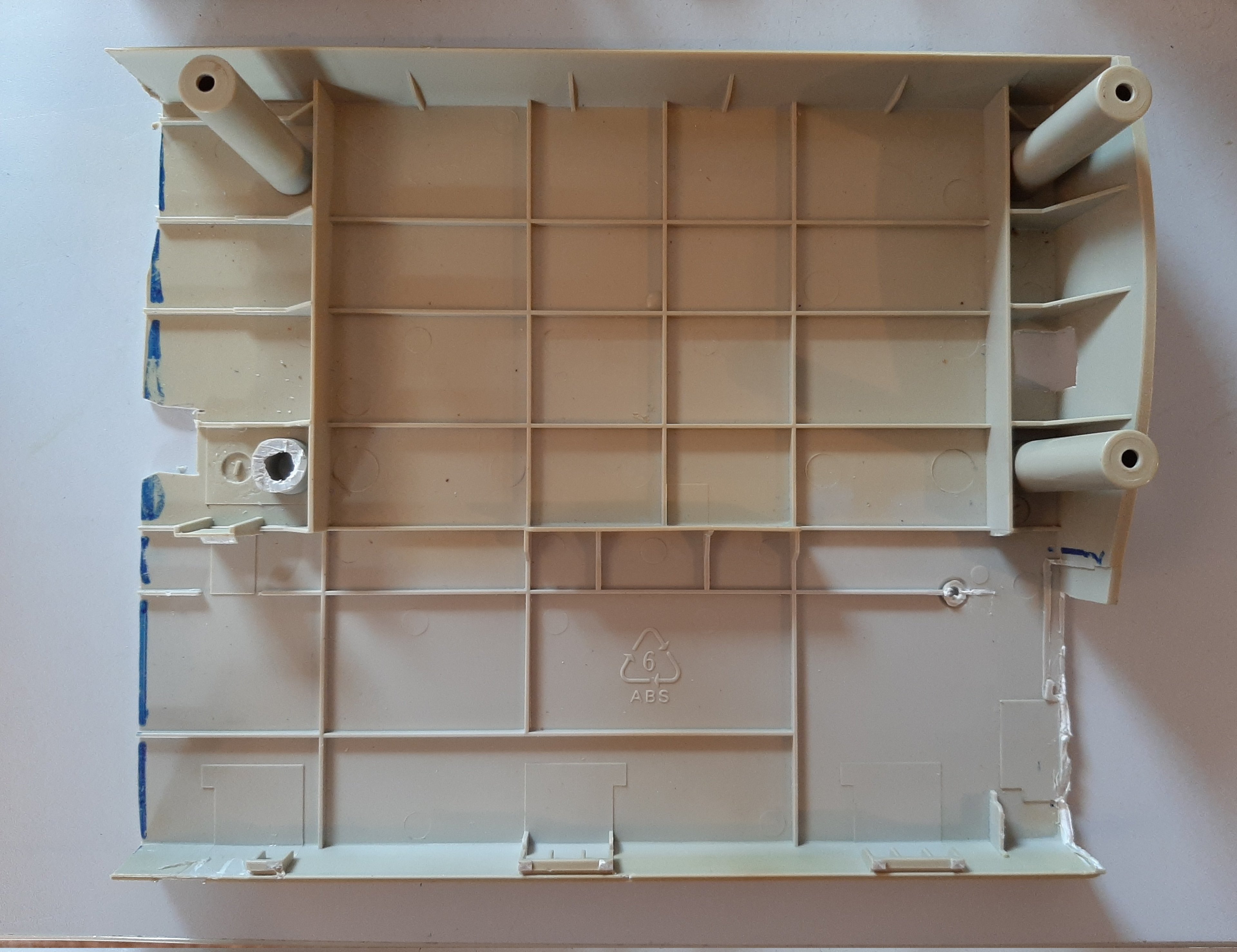

Die Unterseite des Kunststoffgehäuses muss entsprechend der Markierungen bearbeitet und gekürzt werden, sodass es in die 216mm Bauraum passt, aber noch weit genug übersteht um einen Kontakt zwischen Platine und Gehäuse zu vermeiden. Dazu müssen alle Teile vom Kunststoffgehäuse entfernt werden. Die Platine ist nur mit einer Schraube gehalten, ansonsten ist alles andere geclipst. Der ABS Kunststoff lässt sich gut mit einer Holzsäge oder einem guten Messer bearbeiten.
Nach der Bearbeitung kann das bearbeitete Gehäuse vorsichtig auf die Bodenplatte geschraubt werden. Dazu sind 3 Stück M3x40 Schrauben notwendig, die vorsichtig angezogen werden müssen. Sie müssen nicht viel halten, da ja das Kunststoffgehäuse schon nahezu formschlüssig im neuen Gehäuse platz nimmt.
Nach dem Einsetzen der Platinen und der restlichen Bauteile in die Frontplatte werden diese noch mit den angefertigten Kabeln verbunden.
Abschließend kann das Gehäuse verschlossen und in den Netzwerkschrank eingesetzt werden.

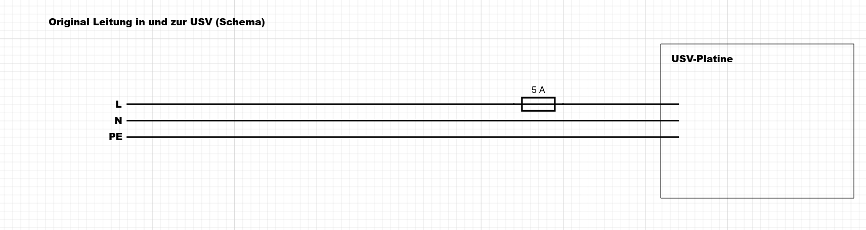

Hier die schematische Skizze des originalen Anschlusskabels:
Hier die schematische Skizze, was alles verändert wurde. Also das Gehäuse, welches "geerdet" wurde und der beleuchtete Netzschalter.

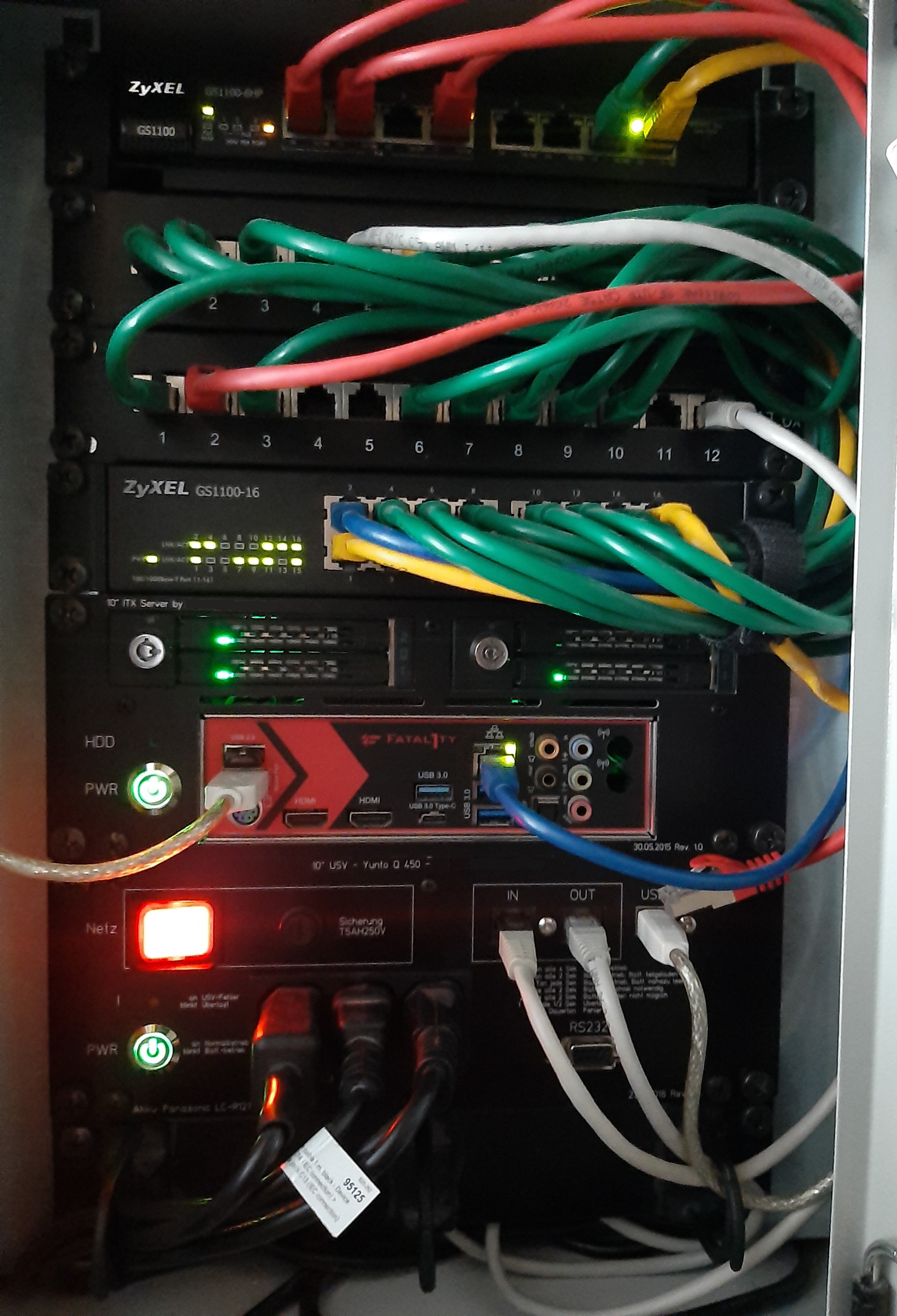

Die USV lässt sich einfach per USB anbinden und in OMV oder Unraid mit dem NUT addon diagnostizieren und Steuerregeln erstellen.
In meiner Anlage zum Beispiel fährt der Server 60 Sekunden nach Stromausfall sauber herunter. Der Rest des Netzwerks wird weiterversorgt, bis die Batterie leer ist.
Fun Fact: Nach einem längeren Stromausfall hatten wir immer noch Internet, obwohl unser ganzer Stadtteil tot war.
Einziger Nachteil: Der Server muss danach wieder manuell wieder gestartet werden, da es ja kein "Power Loss Event" war, welches im Bios als automatisches Hochfahren gewählt werden kann.

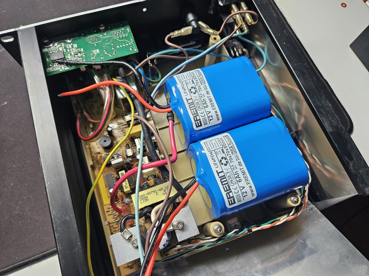

UPDATE 28.02.2025:
Nach nun weiteren 3 Jahren war ein erneuter Batterietausch notwendig. Ich habe mich dann für eine LiFePo4 Lösung von Eremit entschieden, da dies der einzige Akkuhersteller war, der ein entsprechendes BMS verbaut, dem ich diese hohen Ströme auch zutraue und der sehr transparent mit den Funktionen, Erklärungen und auch Herstellung der Akkus umgeht (vgl. Ali..... oder Amazon). Platztechnisch reicht es sogar für 2x 12V6Ah Packs womit die Kapazität auch im Vergleich zu den alten Bleiakkus verdoppelt werden konnte und damit die Ausfallzeiten nun auch länger sein können. Etwas löten war notwendig um die Steckverbindungen her zu stellen. Bisher funktioniert alles, auch die Ladespannung oder Ströme sollen durch das BMS einigermaßen passen.
Ich habe keinerlei Vorteile oder Kontakt zu Eremit, ich schreibe nur meine Erfahrungen über den Entscheidungsprozess.
2xDiesen Akku als Ersatz
Das Ergebnis seht ihr ganz oben.
