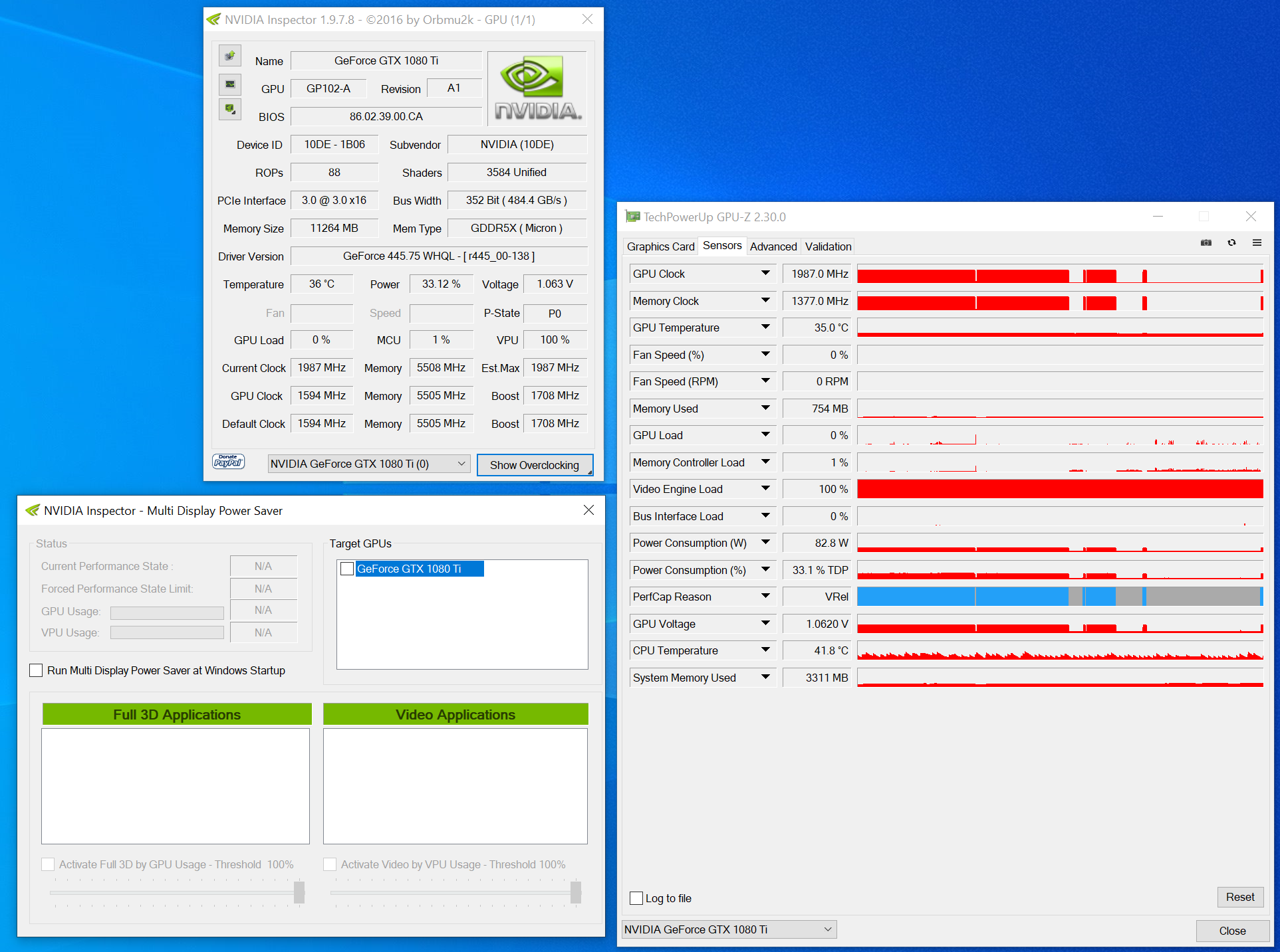

Ich habe das Problem, dass meine 1080Ti nicht herunter taktet (Palit Gamerock).
Windows habe ich gerade frisch installiert und nur den aktuellesten Nvidia Treiber installiert. Ich habe zwei Monitore angeschlossen (4K & 1080p beide 60Hz, aber selbst mit nur dem 4K Monitor wird nicht herunter getaktet)
GPU-Z zeigt:
  • 1987mhz Gpu Clock
  • 100% Video Engine Load

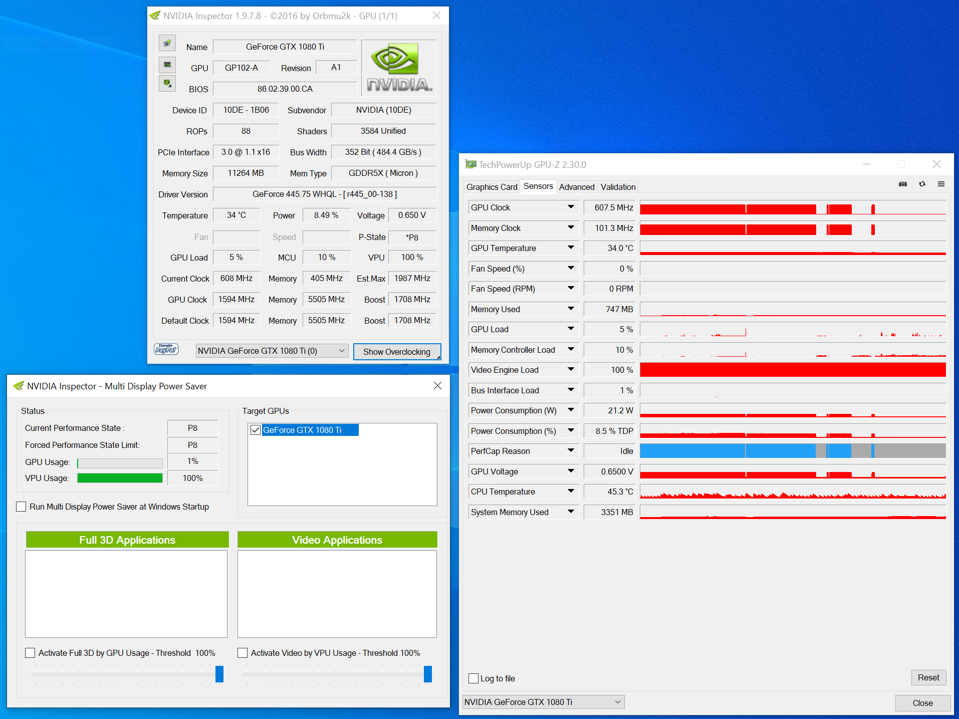

  • Wenn ich im Nvidia Inspector das Multi Monitor Power Saver Tool aktiviere, geht der Takt zumindest auf 607mhz runter (siehe Screenshots)
  • Im Nvidia Control Panel steht der Power Management Mode auf "Optimal", aber auch "Adaptive" macht keinen Unterschied
  • In der alten Windows Installation hat es schonmal funktioniert (ist aber schon einige Zeit her)
  • In der alten Windows Installation war die Video Engine Load nicht konstant auf 100%
Ich bin inzwischen ziemlich ratlos... hat jemand Ideen? Vor allem die Video Engine Load kommt mir seltsam vor, es läuft absolut nichts im Hintergrund. (Task Manager sagt übrigens 0% bei Video Decode & Encode)
Nvidia Inspector Power Saver an:
...und aus:

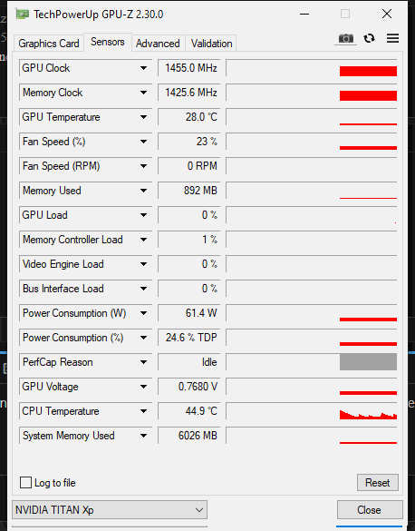

Dass die nVidia Karten bei diversen Monitor Konfigurationen nicht mehr ganz herunter takten ist normal. Bei dir erzeugt aber irgend was Load auf der Video Engine. Das ist nicht normal.
So sieht es bei mir aus. wenn mehrere Monitore angeschlossen sind.

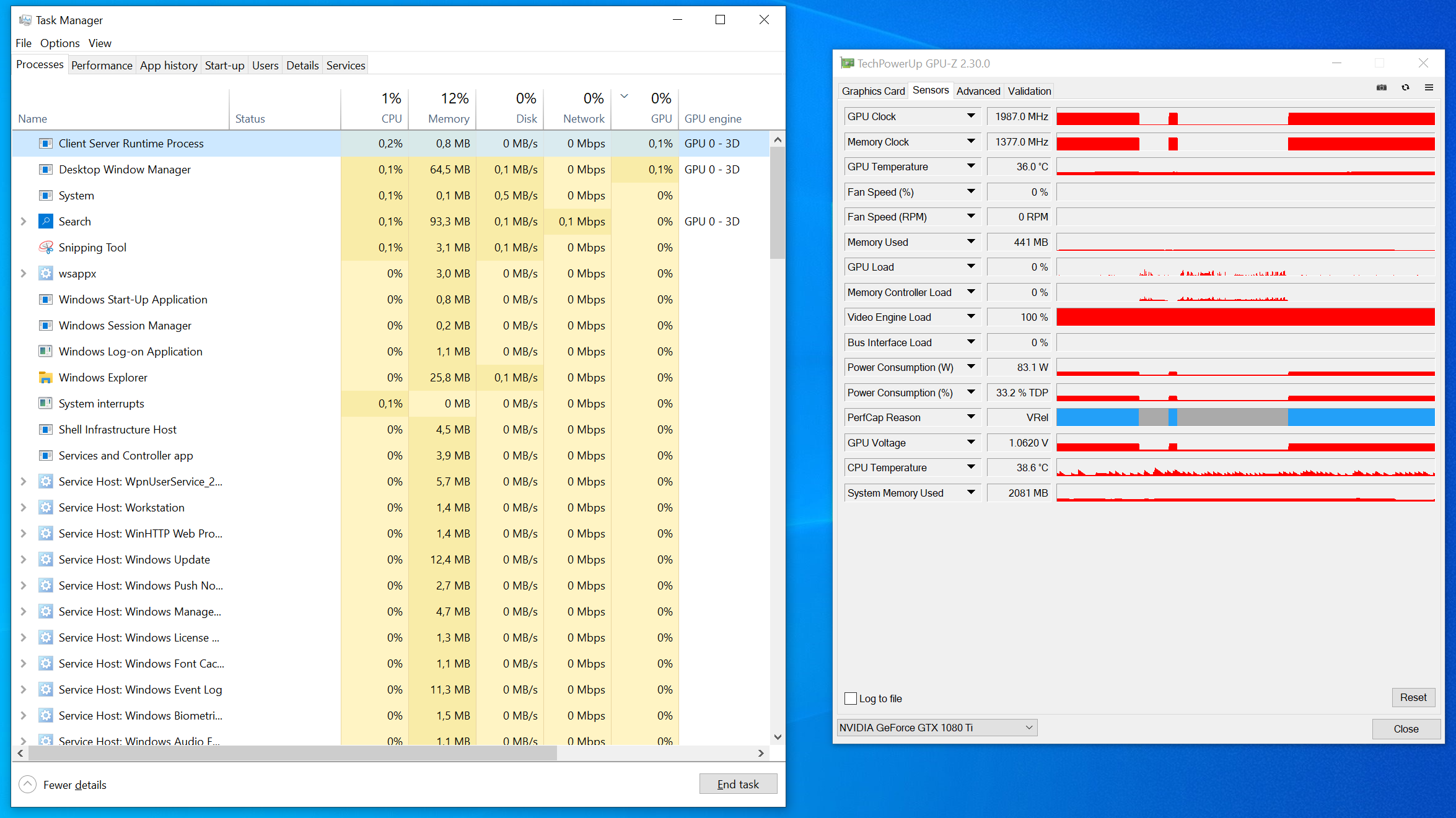

Check mal auf Programme die was im Hintergrund machen. Kannst du ja im Taskmanager sehen.
Berserkervmax schrieb:
Epic
Orgin
Battlenet
Steam
UPlay
Alles Kannidaten für GPU Last wenn im Hintergrund
Alles beendet. Ich habe es ja auch mit einer frischen Windows Installation getestet: Nur Nvidia Treiber und GPU-Z installiert: gleiches Verhalten
Task Manager sortiert nach GPU Last, es sind nur Standard Windows-Prozesse:

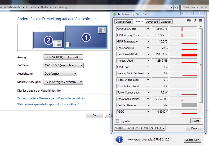

idlet doch Problemlos die Pascal Karte. 144Hz der eine, 60Hz der andere Monitor.
