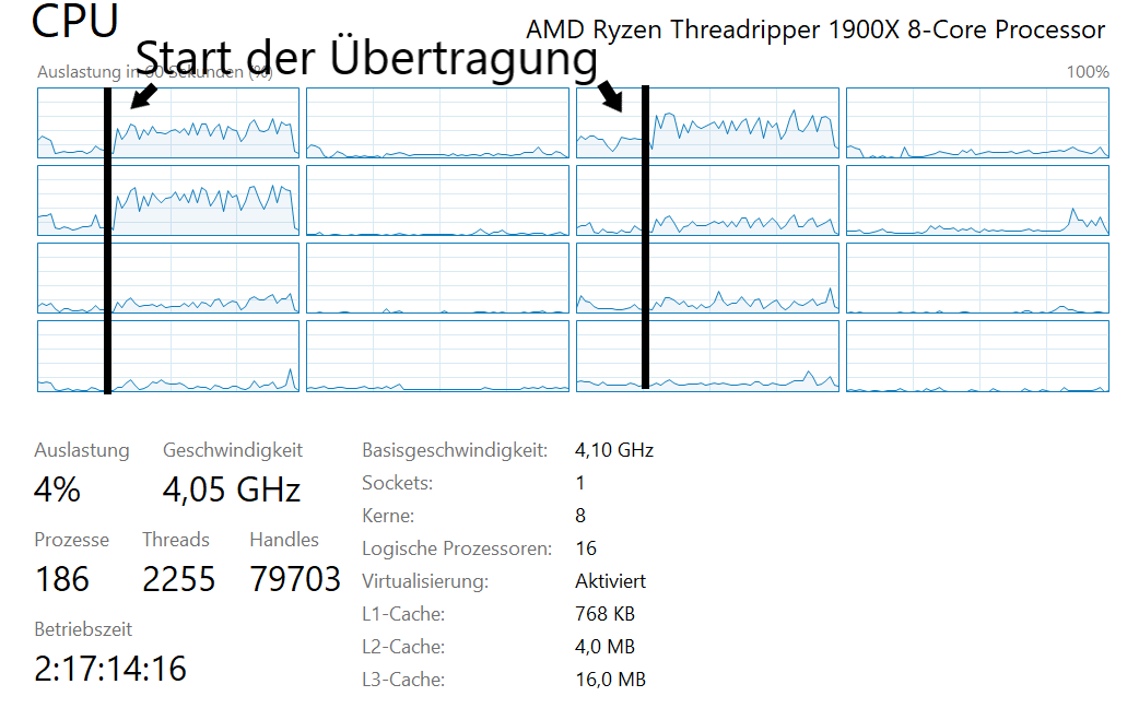

Peter N. schrieb:
Die Auslastung des Clients ist bei 15% also so 12% anstieg beim lesen.
Wie hoch ist der am Höchsten ausgelastete Einzel-Core ausgelastet?

Ich nutze den Windows Defender und es werden 3 Threads benutz die so auf 50% ausgelastet sind (Grafik). Iperf teste ich gleich.

Also über jperf wird jetzt ein Thread zu 100% benutzt und ein 2. zu 30%. Im Prozess Explorer wird mir durch die Übertragung "System" angezeigt mit 7% CPU nutzung.
