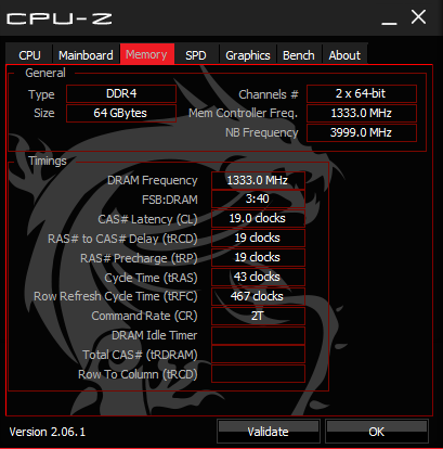

Ich hab meinen PC jetzt schon über ein Jahr, aber hab gerade gesehen dass scheinbar mein RAM nur auf 2667 MHz läuft - und der i7-11700K kann wohl 3200?
Mein Windows Task Manager zeigt unter "Memory":
Ich weis allerdings nicht wie aussagekräftig das ist?

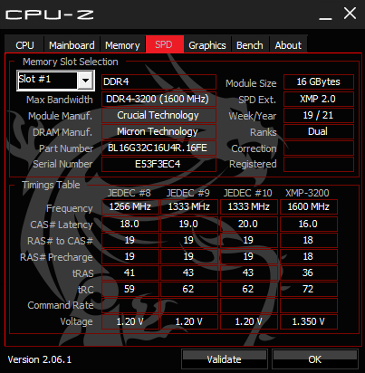

CPU-Z screenshots Memory & SPD (SPD-Werte sind für alle 4 Module gleich):
Könnte mir jemand helfen, herauszufinden, ob mein RAM tatsächlich zu langsam eingestellt ist, und wenn ja, was die beste Einstellung ist und wie ich das am besten korrekt einstelle? Ich kannte mich vor 15-20 Jahren mal gut aus aber unterdessen bin ich alt und die Welt ist ein Schritt weiter... :-).

Um den Speicher auf 3200 MT/s zu übertakten, musst du das entsprechende XMP im UEFI laden.
Reaktionen: Mulciber und conglom-o
XMP Profil im BIOS laden, fertig
Reaktionen: conglom-o

schaffen diese Crucial Ballistix nicht sogar oft 3600 MHz? Mit 4 Modulen vermutlich nicht, mit zwei Modulen könnte man es mal versuchen.
2666CL19 ist JEDEC Standard. Wie die anderen schon schrieben, da ist XMP nicht aktiv.
Und falls XMP doch aktiv sein sollte, dann schlägt der Start fehl und er macht einen Fallback auf JEDEC. Dann mal XMP laden und manuell den Takt auf 3000 senken.
Wenn die alle vier intern Dual-Rank sind wirds vielleicht schwierig. Leider gibt es nur einen SPD-Schreenshot eines der roten Module und nicht von allen.
Falls es nicht funzt, könnte es neben der Vollbestückung auch daran liegen, dass die RAMs nicht aus einer Charge sind (UB und UR).
ich meine B und R sind Farb-IDs, der Unterschied von E-Die zu B-Die kommt danach.
Meine 3600er B-Die (Single-Rank) haben .M8FB1 und hier in Screenshot sinds .16FE

Danke euch! Ja, es sind alle 4 Dual-Rank Module, soweit ich das im CPU-Z SPD sehe. Ja, B und R sind die Farb-IDs. Hätte wohl dann lieber Single-Rank Module gekauft, aber ich glaube die waren damals (war 2021-22 rum) wochenlang out-of-stock und evtl auch teurer, sodass ich dann genommen hab was lieferbar war.
Ich hab mittlerweile XMP im Bios aktiviert. Da gab es ein grosses Icon dafür, ich dachte eigentlich das ist schon an, weil da eine rote Linie darunter war - war es aber nicht. Hat alles geklappt, und läuft jetzt auf 3200 MHz!
