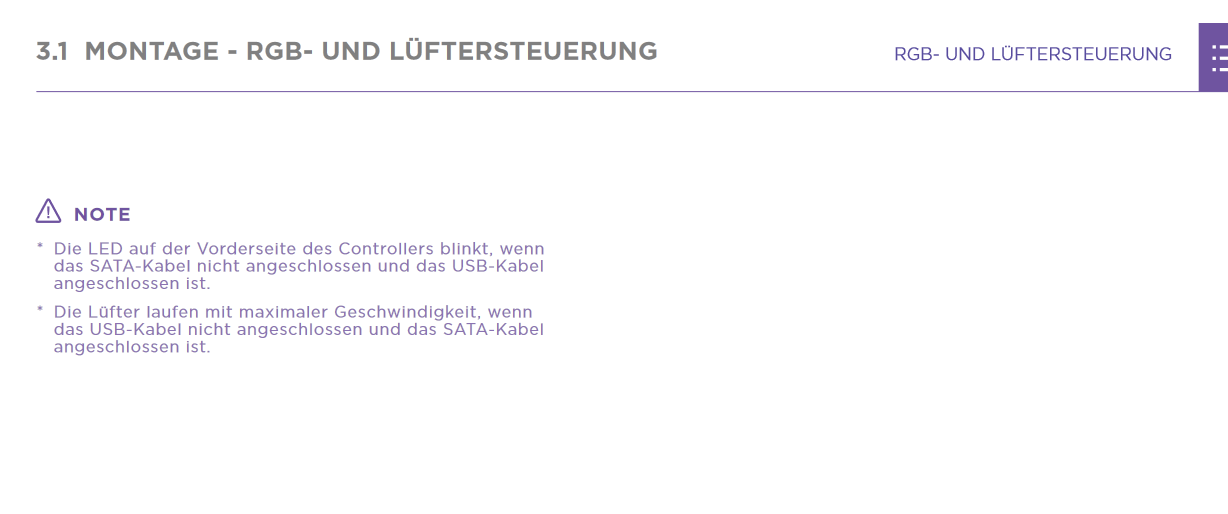

Teste doch mal wenigstens nur einen Kontroller ohne den USB-Splitter! Dann weißt du, ob der Kontroller funktioniert.
Verkabelung ist auch richtig, gemäß Handbuch?
hey habe ich getestet das geht. werde den originalen usb hub von nzxt bestellen. damit wird es hoffentlich gehen :)
