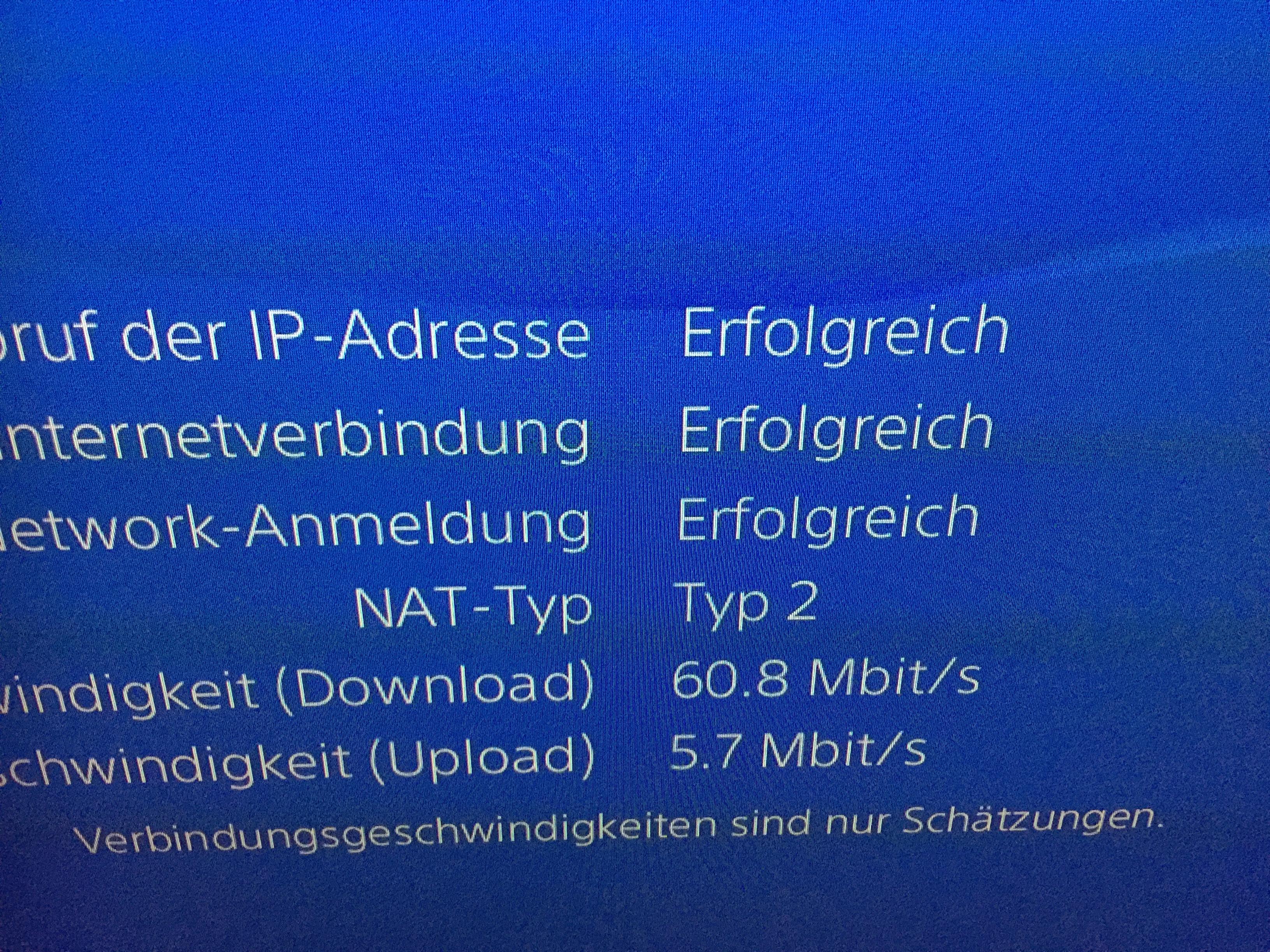

Hust, nach dem Eintragen der OpenDNS.
Bo was??? Ich hab das auch gemacht. Da hat sich bei mir nix getan. Auch mit neuem modem jetzt leider das gleiche.
