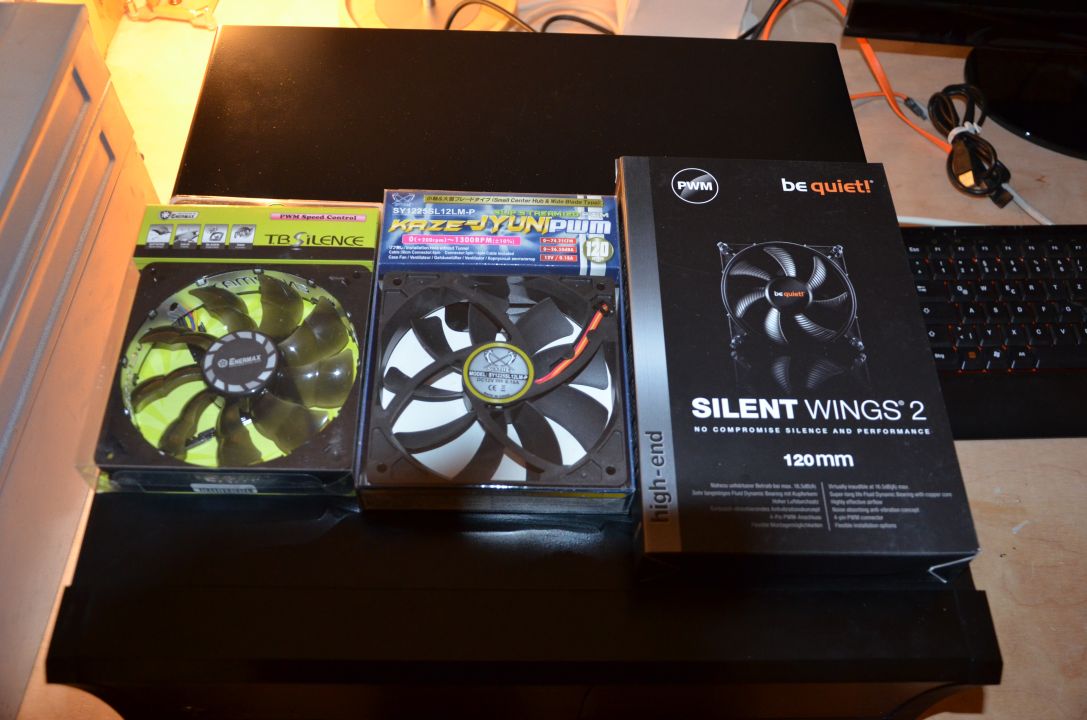

nachdem ich erst letztens wieder dein Diskussion über Silentlüfter mit einem Freund hatte, habe ich nun die Probe aufs Exempel gemacht. Eigentlich wollte ich folgende Lüfter kurz testen:
Als Referenz für Preise nehme ich die Preise von aqua tuning, da ich hier alle Lüfter inkl. Versand am günstigsten bekommen habe.

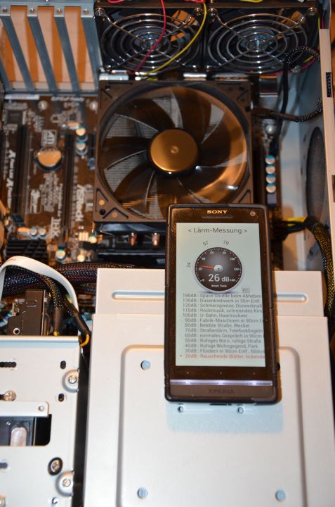

Testaufbau

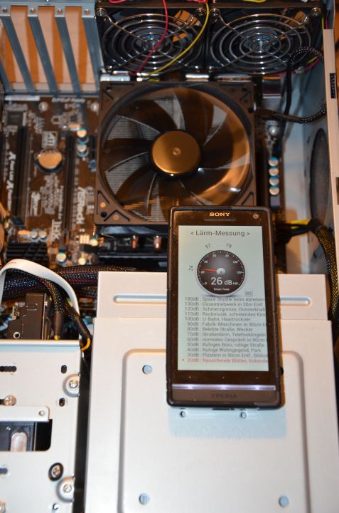

Ich teste die Lüfter auf einem Scythe Big Shuriken 2, der auf einem Intel Core i5-3570S sitzt. Die Geräuschentwicklung messe ich mit ner Android-App, daher sollte man die dB nicht als absolut korrekte Werte betrachten, aber man kann mit den Werten die Lüfter untereinander Vergleichen. Im Testsystem sind keine Festplatten oder weitere Lüfter verbaut, daher auch keine Geräuschentwicklung. Die Umgebungsgeräusche (Keller) misst die App mit 24-25dB.
Ich betrachte zwei Testfälle Idle und Dauervollast. Alles andere geht mit dem System nicht, da es bei normaler Nutzung (Surfen, Programmieren, Office..) ohne Lüfter unter 45°C betreiben.

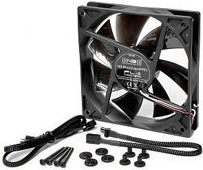

Noiseblocker NB-BlackSilentPRO 120mm
Für diesen Lüfter habe ich natürlich kein unboxing Bild. Er kommt mit sehr viel Zubehör und ist sehr gut verarbeitet (Kabel sind sauber verlegt bzw. gesleevt). Erwähnenswert sind noch die 6 Jahr Herstellergarantie.

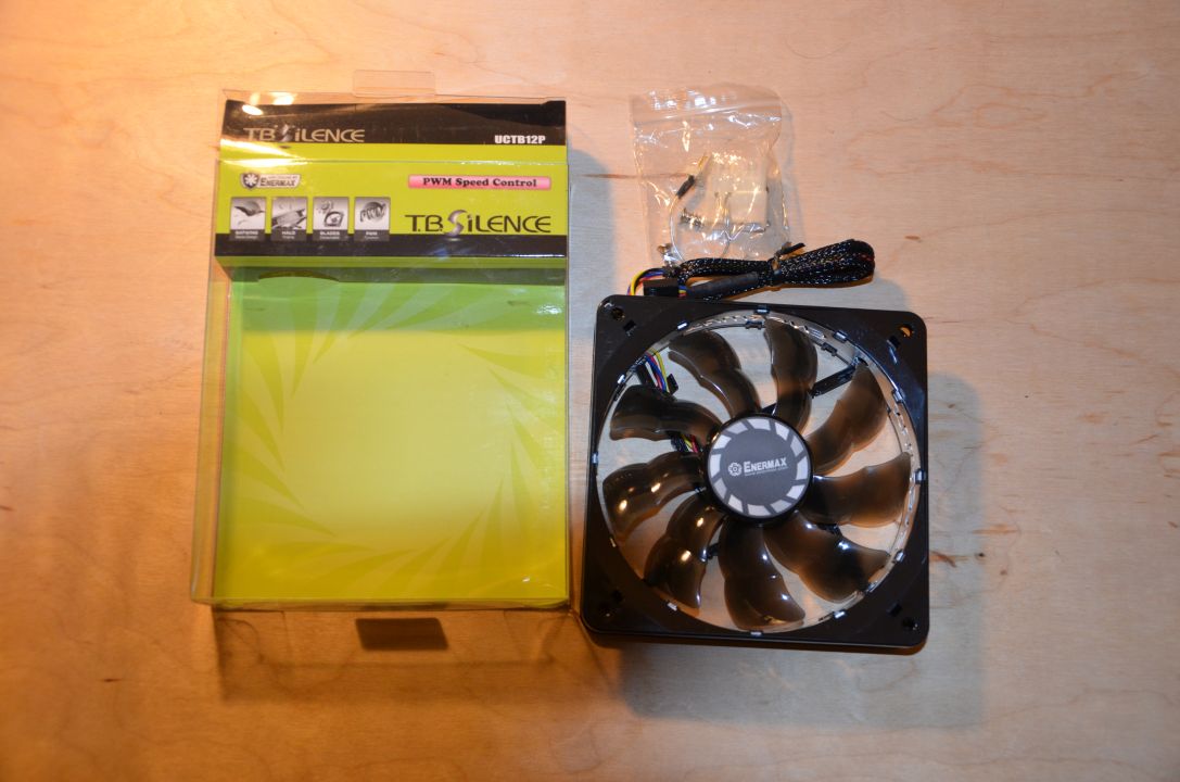

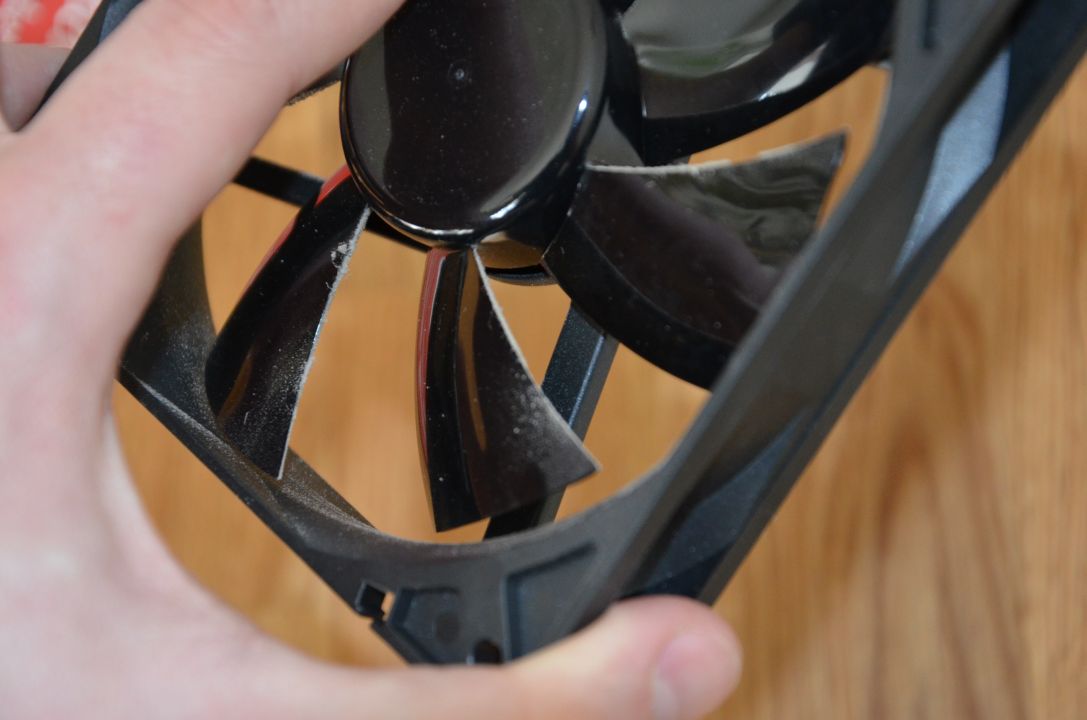

Enermax T.B.Silence PWM 120mm

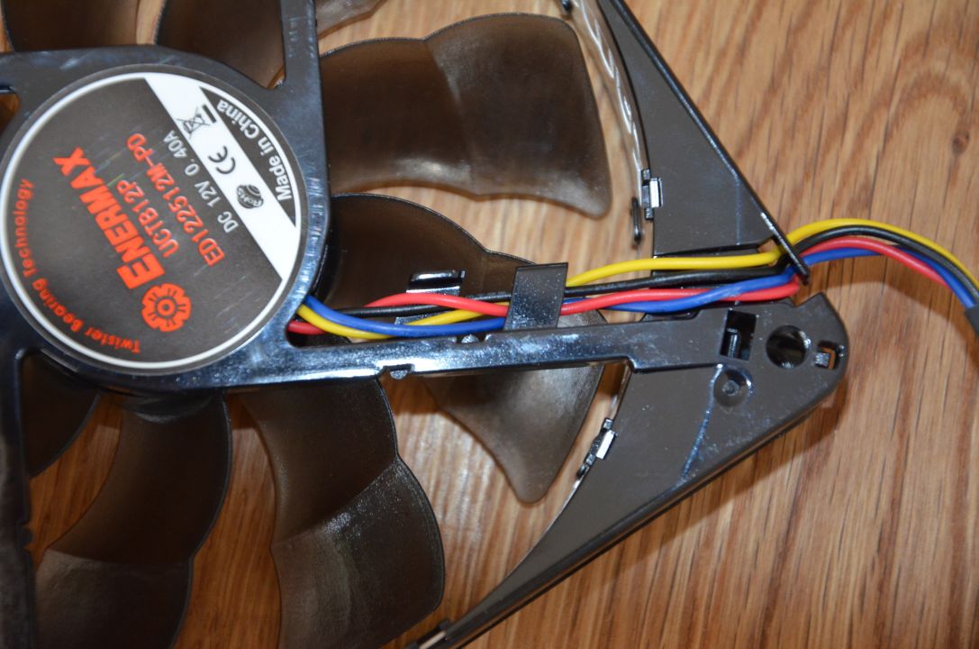

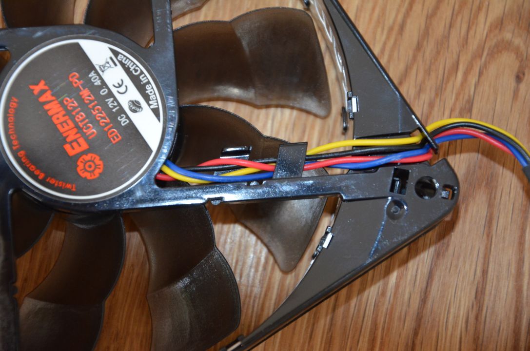

Das Zubehör fällt hier schon deutlich geringer aus, vier Gehäuseschrauben und ein Molex4 auf Molex3 Adapter. Zwar sehen der Metallrahmen und die Batwings ganz elegant aus, dennoch fühlt sich der Lüfter nicht sehr massiv an. Auch die Verarbeitung finde ich nicht so gut, zwar sind die Kabel von Lüfterrahmen bis Stecker gesleeved aber von Rahmen zum Motor liegen sie sehr frei und stellen ein großes Risiko da, dass mal eins der Käbelchen verrutsch und in die Umlaufbahn des Lüfters kommt. Hier der Vergleich zwischen gut verarbeitet/verlegten Kabeln zu denen vom Enermax:
Beim Noiseblocker (wie auch beim be quiet) hat man einen richtigen Kabelschacht, so dass kein Risiko besteht, dass ein Kabel in den Lüfter kommen.
Beim Enermax werden die Kabel nur von zwei kleinen Plastikhalterungen grob geführt.
Preis: 11,88€

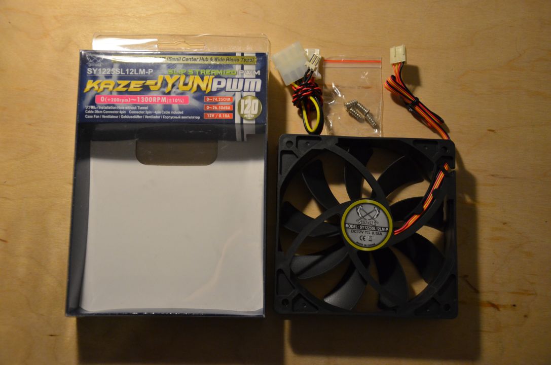

Scythe Slip Stream 120 PWM 120mm
Auch der Scythe Slip Stream kommt nur mit dem Nötigsten: Schrauben und einem Molex4 auf Molex3 Adapter. Vom Anfassen her fühlt er sich solide an, die Kabel sind auch gut verlegt. Das Kabel vom Rahmen zum Stecker ist zwar nicht gesleevt, aber die einzelnen Käbelchen sind fest Verbunden. Wie gesagt war der Lüfter leider defekt, wenn mir ein funktionierender in die Finger fällt, werde ich ihn nachreichen.

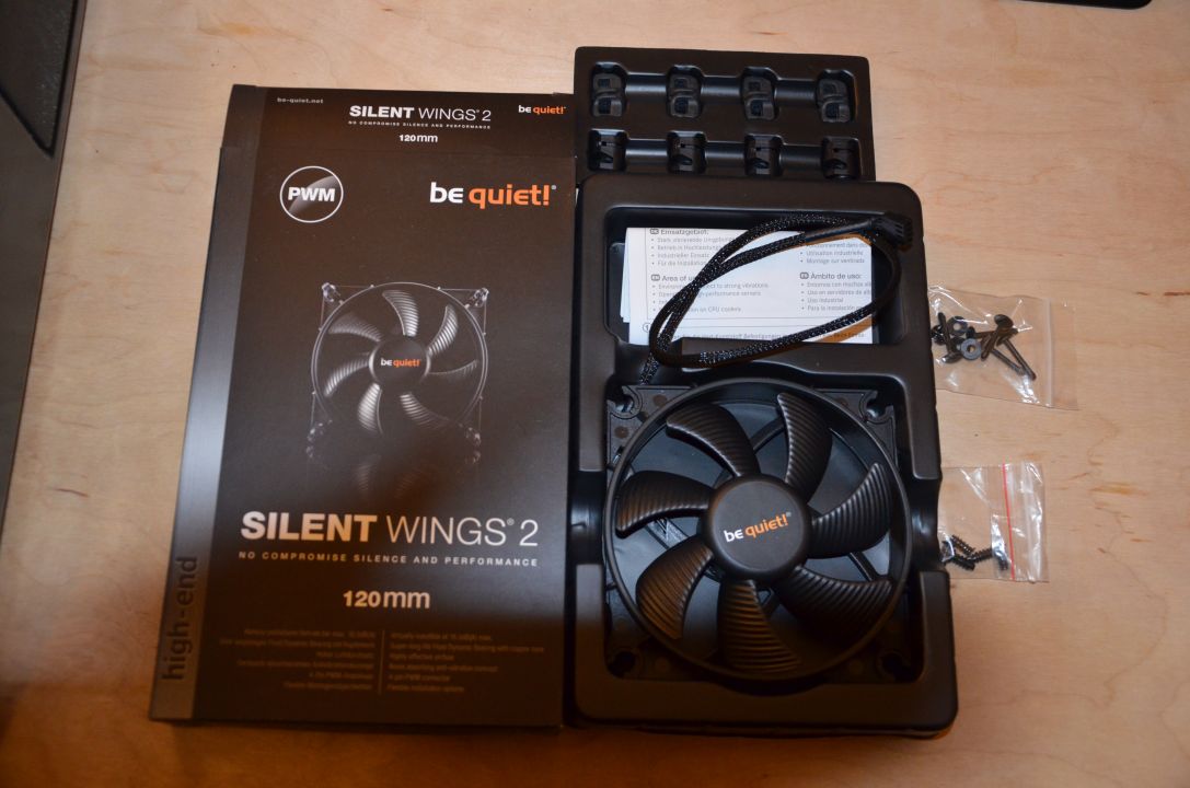

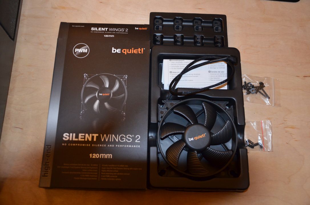

be quiet! Silent Wings 2 PWM 120mm
Und hier kommt der teuerste Kandidat. Er fühlt sich absolut robust und gut verarbeitet an. Er kommt mit unterschiedlichen Befestigungsmöglichkeiten und einigem Zubehör inkl. Anleitung.
Beim Enermax werden die Kabel nur von zwei kleinen Plastikhalterungen grob geführt.Preis: 11,88€
