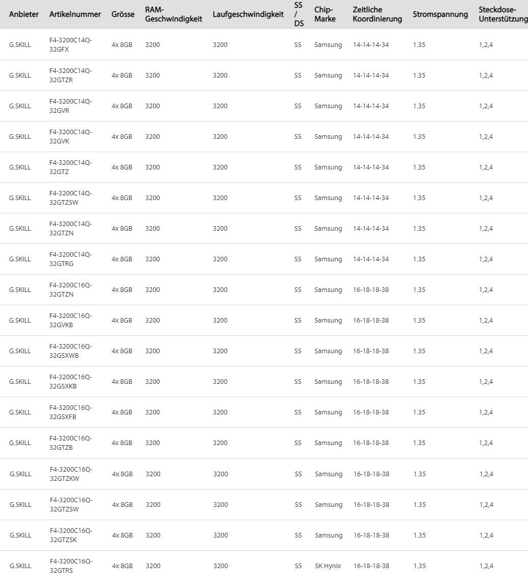

LucCodeZ schrieb:
G.Skill Trident Z RGB DIMM Kit 32GB, DDR4-3200, CL16-18-18-38, Quad Kit
Klingt nach F4-3200C16Q-32GTZRX oder F4-3200C16Q-32GTZRX ...
https://www.asus.com/de/Motherboard...ds/PRIME/PRIME-Z690-P-D4/HelpDesk_QVL_Memory/
