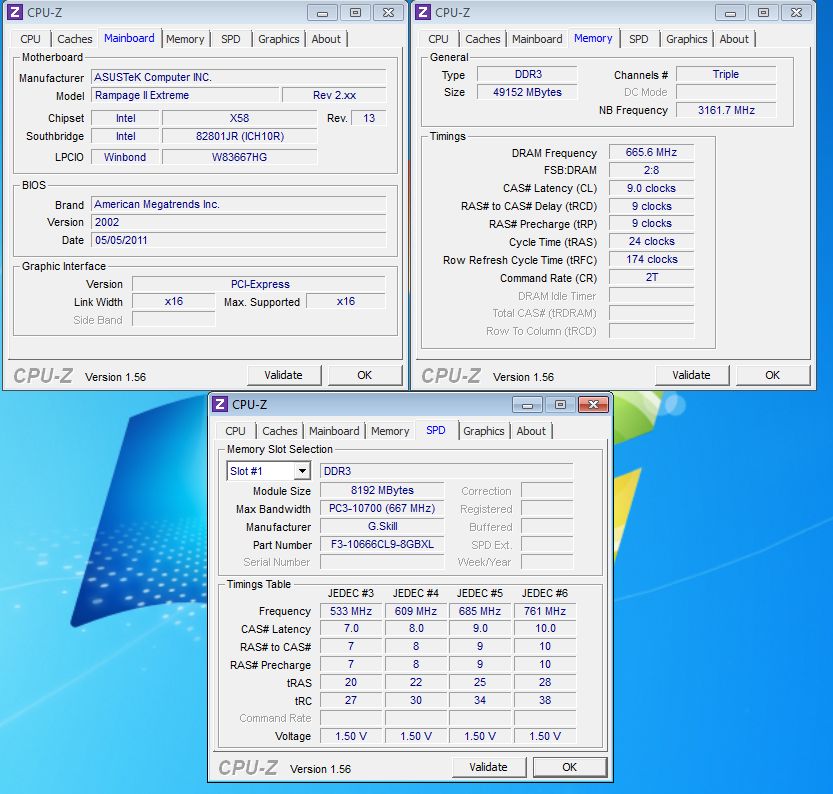

Kommt wahrscheinlich aus alten Zeiten, also z.b. x58 Chipsatz. Der wurde mit 24GB angegeben, aber damals gab es noch keine 8GB Riegel als Intel den Release gemacht hat.
Als dann die Riegel verfügbar waren stellte sich heraus das auch 48GB kein Problem darstellten, auch wenn Intel das nicht schrieb. Bei. Ihr ging es auch problemlos.
Intel behauptet immer noch, da gehen nur 24GB

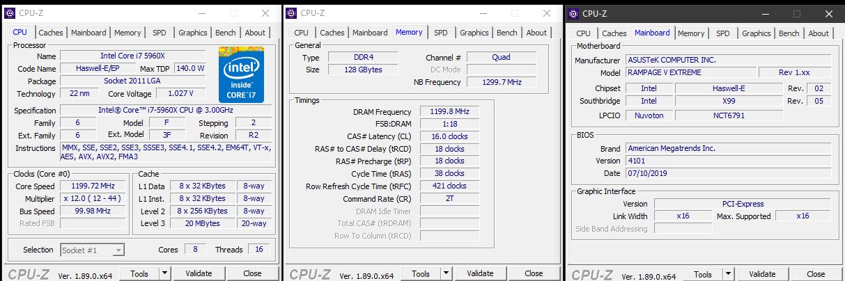

Same bei meinem 5960x.
Intel sagt 64GB.
https://www.intel.de/content/www/de...-20m-cache-up-to-3-50-ghz/specifications.html
Ich hab den mit 128GB betrieben.
Es ist also nicht alles in Stein gemeißelt.
