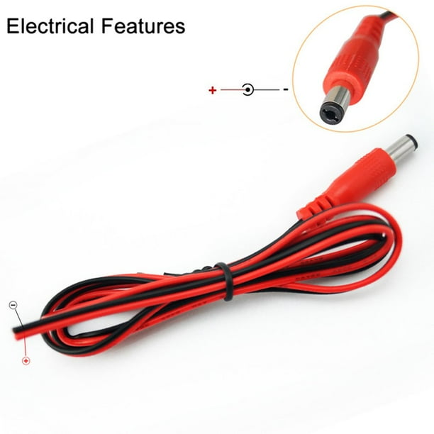

Die Polung des Steckers (Rund/Hohlstecker) ist tatsächlich nicht genormt. Früher, meist vor der Jahrtausendwende hatten einige Geräte gerne mal Positiv auf dem Außenmantel liegen, so z.B. auch die Netzteile des Sega MegaDrive 1 und MasterSystem 1 (lustigerweise aber nicht bei den jeweiligen zweier Versionen). Auch das Netzteil der el. Dartscheibe meiner Eltern möchte gerne 9V auf dem Mantel des Steckers haben.
Reaktionen: _anonymous0815_
Die DC-Hohlstecker gibt es in verschiedenen Größen und die Polung ist nicht genormt. In diesem Artikel wird gezeigt wie sich die Abmessungen der Steckervarianten unterscheiden und man sieht auch die Darstellung zur Polung. Wenn du das Netzteil aussuchst, musst du also darauf achten, dass da auch der richtige Stecker mit der richtigen Polung dabei ist.
Reaktionen: DJMadMax und _anonymous0815_
Wenn die Polung verkehrt ist, dann geht das Gerät kaputt beim Einstecken?
Meist ist das symbolisch auf dem Netzteil aufgedruckt.
vielleicht bei deinem alten ja auch schon?

Auch in der IEC 60130-10 Type A nicht?
Ok, der Einwand ist gerechtfertigt, danke dafür ;)
Ich fomuliere es mal anders:
Das Vorhandensein eines Dokuments, in dem ein Standard definiert ist, heißt leider noch nicht, dass dieser Standard auch angewandt wird. Ich hab vermutlich zwei Dutzend Netzteile in meinem Fundus, die mal so und mal so gepolt sind. Letztendlich ist es aber auch egal welche Polung "am häufigsten" vorkommt, weil man meines Erachtens immer nachgucken muss welche Polung das Netzteil bietet bzw. das Gerät erwartet, weil "hat sich durchgesetzt" leider keine Garantie ist :(
Elektronische Geräte hingegen können durch Verpolung, insbesondere wenn diese länger anliegt, beschädigt werden. Ob und inwieweit ein Schaden eintritt, hängt stets vom Wert der falsch anliegenden Spannung und ggf. der Dauer der Verpolung ab.
Quelle: Wikipedia
Es hängt also maßgeblich vom Gerät selbst ab, nicht zuletzt weil es auch einen Verpolungsschutz haben könnte.
Man ist daher nur auf der sicheren Seite, wenn man ein Netzteil verwendet, das möglichst genau dem Originalnetzteil entspricht. Dabei sind Polung, Spannung und Strom von Bedeutung.

commandobot schrieb:
In der Praxis hat sich Plus innen und Minus außen durchgesetzt.
Brother P-touch sind ein Negativbeispiel bei dem Plus außen ist.
