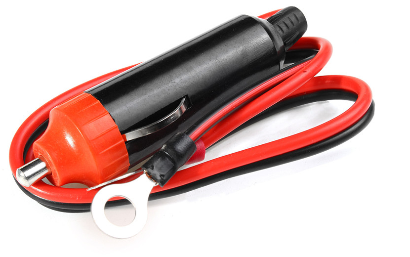

Samurai76 schrieb:
Kabel gibt es bis zum 400mm² Querschnitt, theoretisch wäre das also nicht mal das größte Problem, aber....
https://de.aliexpress.com/item/1005003665638192.html
Wenn ich dann allerdings sowas als "Zubehör" sehe, wird mir schlecht.
Ich behaupte Mal frech, das Ding vom TE schafft wahrscheinlich schon 4kW, allerdings nicht auf der 230 Volt Seite, und sicher auch nur im Peak bei -10% bis -20% der 230 Volt Ausgangsspannung, und das bestenfalls im Sekundenbereich, eher darunter.
Außerdem wird die Ausgangsspannung nicht sinusähnlich, sondern eher Rechteckig sein, für manche Netzteile und Motoren ein größeres Problem, das sich tw. nur in unangenehmen Geräuschen äußert, manchmal aber auch die angeschlossene Elektrik/Elektronik beschädigen kann.
Dies ist aber auch eine Problematik von anderen/teureren Wechselrichtern.
