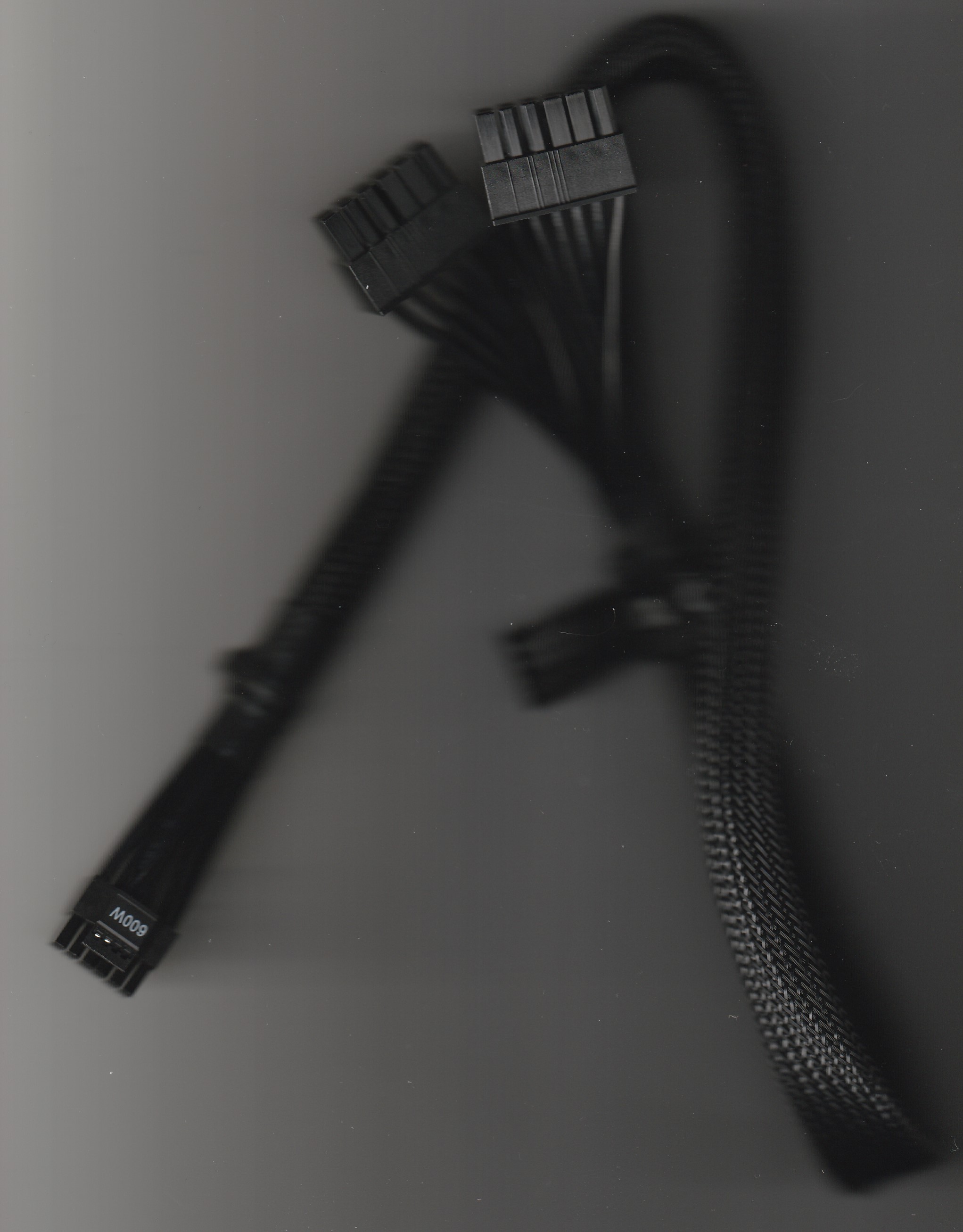

habe ein Straight Power 11 850 Watt Platinum Netzteil. An welchen der drei PCIe Anschlüsse des Netzteil kommen die beiden Stecker eures 12VHPWR Adapter Cable ? In der Anleitung steht ja, wenn man zwei Kabel anschließt, die PCIe1 und PCIe3 benutzen. Gilt das auch hier ?
Hey,
ja das ist korrekt, wenn du die Last der Karte gleichmäßig auf zwei 12V Schienen des Netzteil aufteilen willst, verwende bitte PCIe1 & PCIe3.
VG
Steffen
Reaktionen: stetzen und MasterXTC
Danke für die Info. Eventuell legt ihr dem Kabel ein kleines Infoblatt bei wo ihr das genau ausführt wie es am besten am jeweiligen Netzteil anzuschließen ist.
Habe das Dark Power Pro 12 mit 1500 W , und heute ist entlich das 12VHPWR PCI-E Adapter Cable angekommen.
Habe ja die 4090 -er an den beiligenden Adapterkabel der Grafikkarte von Gigabayte jetzt noch dran , es sind also 4 Kabel dran. Würde gerne jetzt das eine Adapter Kabel mit den 2 Steckern dran machen.
Also PCIe1 und PCIe3 nehmen. Möchte bei der teuren Karte lieber noch mal fragen. Sieht ja sauberer aus dann im Gehäuse.
