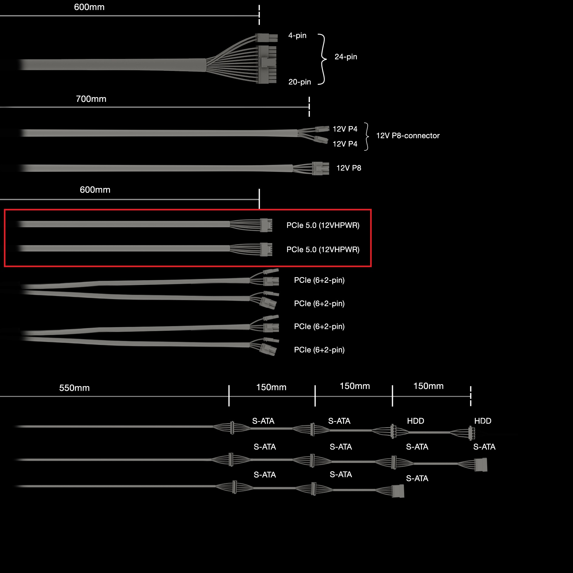

Bei deinem Netzteil sind doch gleich 2(!) 12VHPWR-Kabel dabei?!

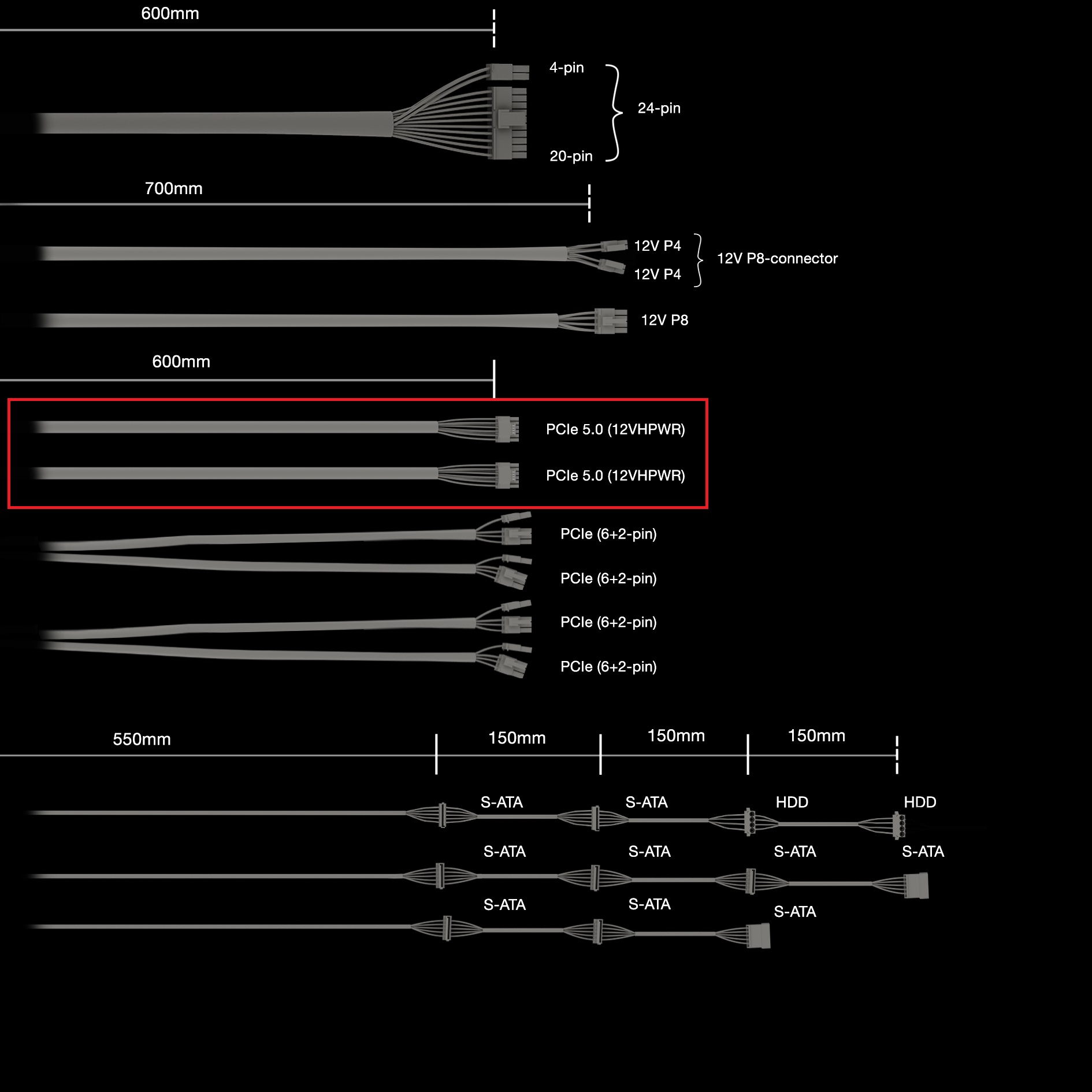

Wie schon erwähnt sind doch bei diesem Netzteil welche im Lieferumfang dabei?
Hier das Bild vom Kabelbaum vom Hersteller:
Reaktionen: Svenson86
War ich tatsächlich so blind, dass ich das übersehen habe?
Muss ich heute Abend mal prüfen.
Aber das wäre dann so ein Adapter 2x 12+4 zu 16pin der GPU?

Dieses Kabel was im Lieferumfang dabei ist geht eine Seite ins Netzteil rein und die andere Seite DIREKT in deine GPU <3 ergo kein Adapter oder sonstiges nötig. lg

Nein, nix Adapter.
Da liegen zwei Kabel bei, mit jeweils 12VHPWR-Steckern an beiden Seiten. Das Netzteil hat zwei 12VHPWR-Buchsen.
Von den beiden Kabeln brauchst du natürlich nur eines.
Es sei denn du hast eine extrem exotische Grafikkarte mit zwei 12VHPWR-Buchsen.
Es gibt aber aktuell nur eine Grafikkarte, die so aufgebaut ist, nämlich die EVGA RTX 3090 Ti Kingpin Hybrid Gaming.
Das Straight Power 12 mit 1200W hat netzteilseitig zwei 12VHPWR-Anschlüsse und entsprechend zwei Kabel dafür. Ohne Adapter ;)
