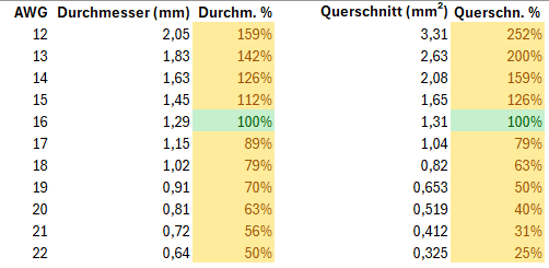

Nicht wirklich. Das ist schon gehobener Standard. Viele Netzteil-Hersteller setzen auf AWG 18.
Das ist kein gehobener Standard, sondern das, was jeder Hersteller bei seinen 12VHPWR-Kabeln ab Werk einsetzt.
Ich habe selbst bei den aboluten China-Billigmarken noch kein 12VHPWR AWG18 gesehen...
Sicher gibt es auch noch dünnere Kabel im System, aber um die geht es in diesem Thread nicht, sondern um 12VHPWR.
wrglsgrft schrieb:
AWG 12 wären 3,3 mm². Das wären also nicht nur 70 % mehr als AWG 16 (1,3 mm²), sondern eher 250 % mehr.
Lesen und verstehen, was da geschrieben wurde; dann erst meckern.
Ich habe nicht geschrieben, dass AWG12 zu AWG16 nur 70% mehr Fläche hätte...
Das ist augenscheinlich nicht der Fall. Ich habe geschrieben: dicker aka Aussendurchmesser.
Natürlich ist in der Elektrotechnik der Querschnitt die gängigere Einheit.
Aber jemand, der damit überhaupt nichts zu tun hat, kann sich unter der Dicke bzw. dem Durchmesser deutlich mehr vorstellen, als unter der Fläche eines Kreises in mm².
Und mit meinen geschätzten 70% habe ich damit bereits zu hoch gegriffen; denn der Aussendurchmesser ist nur 60% größer. My bad:
Und tatsächlich auch das, was die PCIe-Norm empfiehlt. Da liege ich falsch.
Mit dem Außendurchmesser hast du natürlich Recht. Dicker kann aber sowohl der Außendurchmesser, als auch der Querschnitt sein irgendwie...
Deswegen bin ich automatisch davon ausgegangen, dass du das meinst.
Mr. Smith schrieb:

Das ist schon klar. Letztlich ist für eine Leitungsquerschnitt aber der daraus resultierende Widerstand und Spannungsabfall relevant. Aber ja, du hast schon recht, das war eher ein Stammtisch-Vergleich.

Lange Rede, kurzer Sinn: Ich hatte Unrecht und bin, was das Thema angeht, auf keinem aktuellen Stand gewesen. @Mr. Smith hat mich erleuchtet. Danke dafür!
