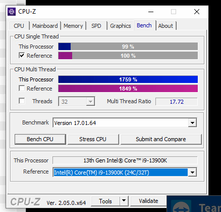

Was sagen die Punkte wenn Du in CPU-Z mal den Benchmark durchlaufen lässt?

bios default settings sind gemacht. bringt nix. hilft nur noch cmos reset oder?
Es ist einfach wichtig eine Basis zu haben. Dann auch bitte mal die Prozesse im Task Manager zeigen.

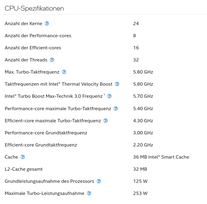

Du meinst die 5,8GHz standen da nicht :-) sind nochmal 300MHz mehr, aber ja, da brauchste sowieso schon Bedingungen um den Takt zu erreichen... und sowieso nur 1 Thread Belastung..

4,6GHz bei allen kernen Belastet ist jetzt je nach Einstellung nicht soo ungewöhnlich, zudem ist das der schnitt über alle Kerne? die kleinen effizienzkerne erreichen ncihtmal den Takt der Großen. Die Hängen halt Maximum auf 4,3 .. jetzt wirds kompliziert ob der da nen Mittel nimmt oder das maximum oder ..

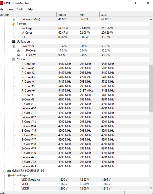

HW monitor zeigt den Takt so:
da sieht alles normal aus?

Also die Werte sind alle komplett normal.
