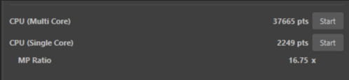

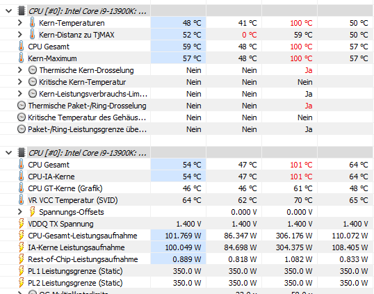

Habe aus interesse ein CB23 laufen lassen und mich würde interessieren ob die Werte vergleichbar / ok sind.
Im IDLE bewegt sich die CPU-Temp bei ~50 °C.
Maxwerte beachten, Screen war nach dem Test.

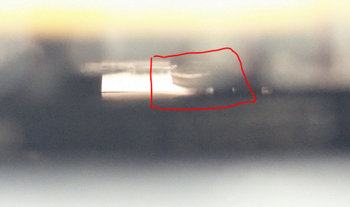

Nach dem einbau ist mir dann die gebogene Rückseite des Sockels aufgefallen.
Liegt nicht an der Backplate von Alphacool.
Hoffe man sieht das halbwegs, das Foto ist von den Spannungswandlern nach unten gemacht.
Ist das bedenklich, normal oder egal?

Man erkennt leider gar nichts.

Meinen 13900K hab ich auf 220W beschränkt. Da ich öfter Mit Cinema render wird die CPU sonst immer sehr heiß. Mit einem 480 Radiator mit doppelter Höhe läuft er bei 220 W und 30 °C Wassertemp bei ca. 85 °C und nach einer Weile geht das Wasser an die 40 °C und die CPU so auf 93 °C. Bei vollem Powertarget hab ich in CB 40.000 Punkte (deiner drosselt wohl wegen der Temperatur etwas) ( bei 220 W ca. 36.500 Punkte). Allerdings beim Rendern nicht mehr praktikabel kühlbar auf Dauer.
Im Idle hab ich so um die 36 -40°C auf der CPU bei aktuell 31,8 °C Wassertemperatur.
Soviel als Vergleichswerte.
Zum Sockel kann ich nicht viel sagen, weil ich bei mir nicht hinsehe und die STelle auf deinem Bild nicht wirklich erkennen kann.

Naja, ist eingebaut, besser kann ich das nicht fotografieren.
In dem roten Kasten sieht man die biegung.

OK, wir reden hier von voll Last bei 350 Watt PL.
Der hat sich 300 Watt genehmigt.
Ich kann am WE Mal das Maximum an Watt austesten, wo er unter 100 °C bleibt.

Beim 10900K ff war es schon so und der 13900K ist auch so ausgelegt, dass solange alles an Power gegeben wird, wie das Teil unter 100 °C bleibt, solange die Watt offen sind. Gibt da irgendwo ein Video, wo der Intel-Ingenieur alles erklärt. Nach dem Motto, Temperatur ist das Limit und die Leistung wird so angepasst, dass er immer am Limit läuft, um immer maximale Leitung zu haben. Ist halt die Frage, ob man das selber dauerhaft will, vor allem beim Rendern. Bisschen Watt gedrosselt und der Stromverbrauch sinkt deutlich für relativ wenig Endleistung und man bleibt etwas unter der Drosseltemperatur.
Grundsätzlich kann man nach meiner Erfahrung das Teil nicht so kühlen, wie alte CPUs. Er geht bei offener (hoher) Leistungaufnahme immer in das Limit, außer mit drakonischen Kühlern. Ich hatte zuerst nen günstigen Kühlblock und hab nen teueren gekauft, weil ich den günstigen für ein anderes Projekt gebraucht hab. Es ändert quasi nichts. Die Fläche ist für 300 Watt oder mehr halt so klein, dass es einfach warm wird.

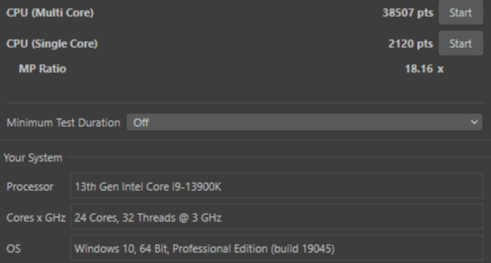

@Stevmon danke für die Erklärung! :)
Habe man das PL auf 280 gesetzt.
Mit dem CPU-Z Stresstest komme ich auf ~90 °C.
Werde das PL wenn es beim Rendern zu grenzwertig ist dann auf 253 setzen.
Beim spielen bleibt die GPU und CPU sehr kühl.
Viel besser als beim alten System.
für den, den es interessiert:
Grüße
