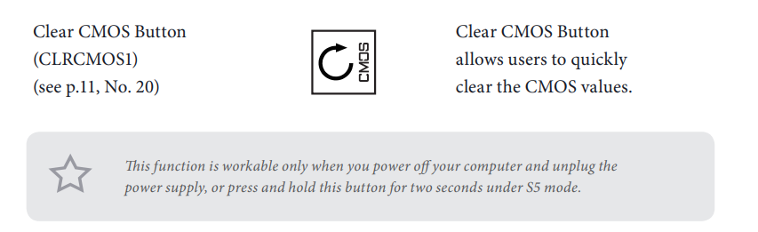

@derbis
Hast du schon einen CMOS Reset nach Handbuch probiert?
als Stromkabel vom PC abgezogen und Clear CMOS Button für mindestes 2 Sekunde gedrückt
alternative halt mit dem Jumper

@LukS ja auch schon alles probiert
