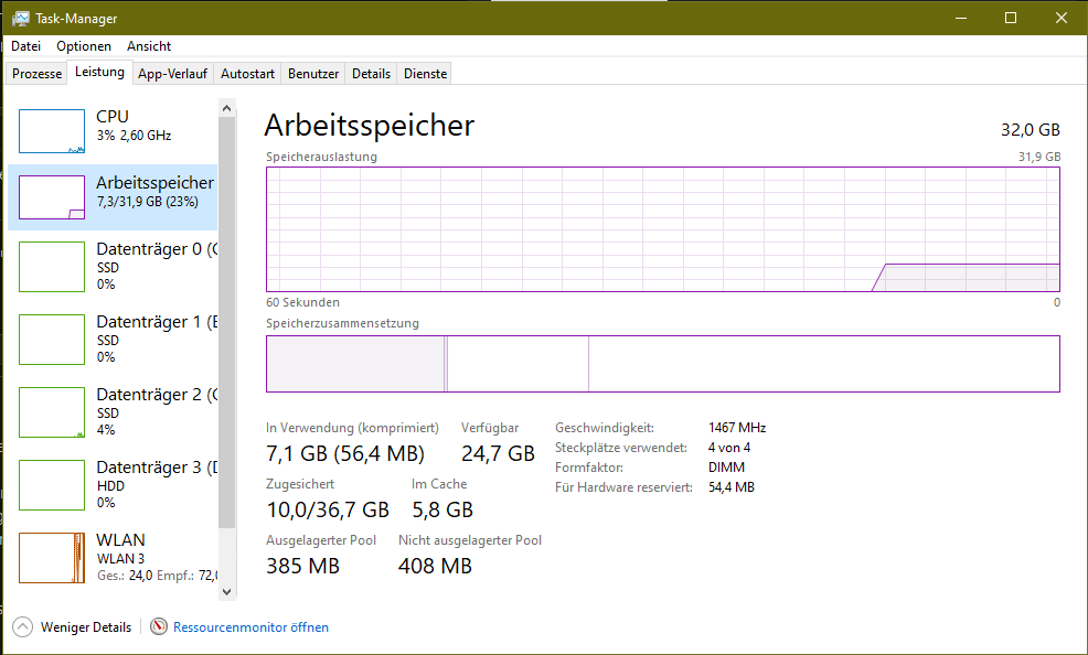

Hallo liebe Community,
System
Ryzen 7 1700X
32GB Gskill Ram 3000Mhz
Msi X370 Gaming M7
Gigabyte GTX 1080 TI
Corsair Hx850i
Windows 10 Pro 64bit
nun zu meinem ich habe gerade meinen Ram eingebaut und er zeigt mir zwar 32 GB an aber nur 15,9 verwendbar. Im Bios stehen auch 16GB aber da zeigt er mir auch an das er jeden Riegel erkennt. Ich habe schonn vieles probiert. Riegel raus und nur 2 rein da nimmt er auch nur 8 Gigabyte und 8 reeserviert er für Hardware. Vielleicht stehe ich auf der Leitung und ihr könnt mir helfen aber gerade bin ich ratlos. Falls ihr noch weiter Infos braucht dann fragt einfach nach.
Mit freundlichen Grüßen.
Bios update und reset haben nicht gebracht. In Cpu-Z werden mir auch 32GB angezeigt und alle 4 Riegel werden korrekt erkannt. Das Problem ist auch das es vorher schon lief und jetzt nicht mehr.

Hallo liebe Gemeinde. Das problem ist gelöst. Ich habe hete Ncht den Ramtest durchlaufen lassen und es gab keine Fehler. Also habe ich mich heut morgen daran gemacht die Spu aus dem Sockel zu holen und den Sockel vorsichtig mit Druckluft (nicht aus der Flasche sondern mit einem Gerät) ausgepustet. Cpu Pins überprüft (waren alle gerade) und wieder eingesetzt. Kühler vorsichtig und gleichmäßig festgezogen und voila, es geht wieder alles. Die 32GB wurden direkt erkannt und xmp laden ging auch ohne probleme. Ich danke für eure antworten und eure Hilfe.
