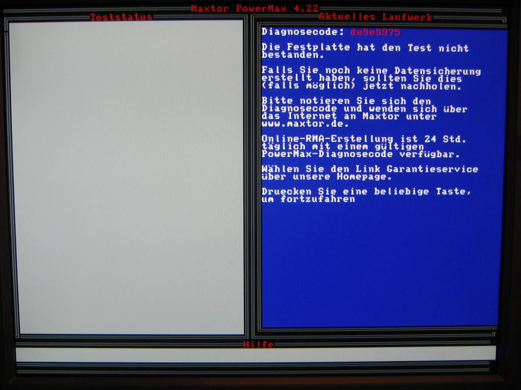

- Maxtor Tool bringt folgende Meldungen:
Quicktest: keine Fehler
vollständiger Test: siehe Bild
Hat jemand noch eine Idee, wie man die Platte retten kann?

LL Format wäre ne Möglichkeit, wenn keine wichtigen Daten mehr drauf sind, aber hast du noch eine Garantie dafür?
Mit dem Code kann man ja nicht soo viel anfangen. Allerding habe ich die Erfahrung gemacht dass das die Service-Mitarbeiter am Telefon sehr wohl können. Ich würde da an deiner Stelle morgen früh gleich mal anrufen mit dem Code im Anschlag. Die sagen dir dann ob ein LL-Format Aussicht auf Erfolg hat oder nicht. :)
LL-Format könnte bei der Platte ca. 18 (!) Stunden dauern, daher besser erst mal anrufen. :D

Maxtor schrieb:
Ist die Garantie abgelaufen, sollten Sie die Festplatte trotzdem ersetzen. Sie möchten Ihre Daten sicher nicht einer kränkelnden Festplatte anvertrauen.
Das sagt Maxtor bei 8-stelligen Fehlercode, wenn die Garantiezeit vorbei ist (und das ist Sie)...:lol:

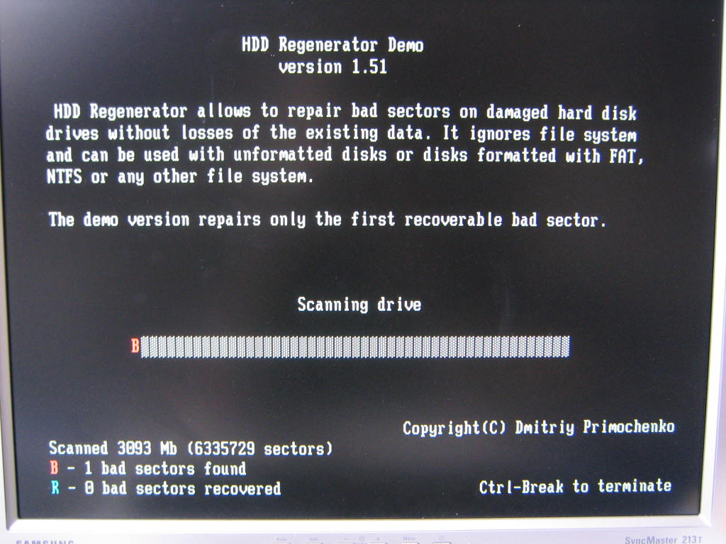

So, nach erstem Test mit HDD-Regenrator kommt sofort ein defekter Sektor, welcher repariert werden konnte, der zweite leider nicht mehr, wg Trialversion.
Ich glaube, das macht wenig sind mit dieser HD...:(

Hier die Antwort von Maxtor:
Maxtor schrieb:
Sehr geehrte(r) Kunde/in,
vielen Dank fuer Ihre Anfrage.
Die Fehlermeldung, die Sie uns mitgeteilt haben, weist auf einen ernsthaften Fehler hin. Dieser Fehler kann weder durch unser Diagnoseprogramm PowerMax noch durch eine andere Software behoben werden.
Leider ist Ihre Festplatte jedoch ausserhalb der Garantie, sodass wir keinen Austausch fuer Sie veranlassen koennen.
Fuer Rueckfragen stehen wir Ihnen gerne zur Verfuegung. Um uns eine effiziente und schnelle Bearbeitung aller Anfragen zu ermoeglichen, bitten wir Sie, in Ihrem Antwortschreiben alle bisherige Korrespondenz mit einzuschliessen.
Mit freundlichen Gruessen
Kundendienst
Maxtor Ireland Ltd.
Edit:
LowLevel-Format wurde abgebrochen, ich denke mal, das wars...
@Fiona: trotzdem Danke für deine kompetente Hilfe!
