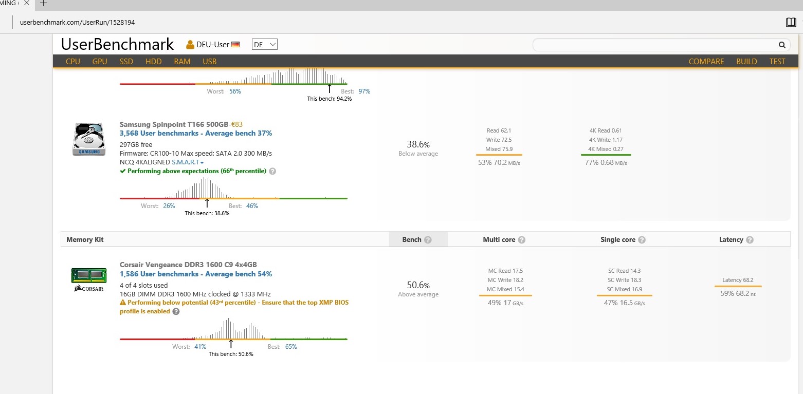

Ich habe heute mit meinem Rechner einen Leistungstest bei Userbenchmark.com gemacht, da ich irgendwie das gefühl habe das etwas nicht stimmt!
Es ist eigentlich alles im grünen berreich, bis auf meine uralte Hdd (die bald ersetzt wird) und mein RAM :(
Da ich mich nicht so wirklich auskenne , wollte ich euch mal fragen woran das liegen kann?
XMP Bios wird vorgeschlagen und es ist anscheinend auch an!
Vll könnt ihr diesen test mal bei euch machen und ein vergleich ziehen!

dürfte man auch erfahren was deinem gefühl nach "nicht stimmt"...?
Bei so einem "Benchmark" würde ich die 16-17GB/s als gut klassifizieren im Dual Channel Betrieb bei 1333MHz.
XMP dürfte nicht aktiv sein, dieser komische Benchmark behauptet ja, dass das System mit 1333 läuft.
Mach halt mal einen Screenshot vom Memory-Reiter in CPU-Z.

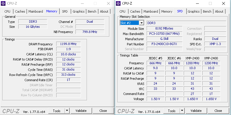

Cpu-z zeigt mir eine DRAM Frequency von 666,8Mhz an! da sollte nach beschreibung ja 800mhz stehen?!
habe ja nen 1600er speicher
Also ich sehe kein Problem. Unterdessen dürfte DDR3 1600 wirklich nur auf einen 50 % Wert bei einer Benchmarkseite kommen.
Oder habe ich dein Anhang falsch verstanden?

Dann musst du eben im Bios/UEFI XMP aktivieren.

alles klar ;) dann weiß ich bei den games bescheid !
vorhin hab ich das mit dem XMP nicht gefunden im Bios!
nachdem ich allerdings von oben bis unten alles durchgelesen habe isses nun aufgetaucht :D
habe es aktiviert und mein speicher läuft jetzt auf der richtigen DRAM Frequency !
Großes Danke an Euch!!!
Ist XMP nur anscheinend aktiviert oder ist es aktiviert?
Kann man z.B. im UEFI/ BIOS nachgucken oder auch in den Reitern SPD und Memory von CPU-Z sehen bzw. vergleichen ob XMP aktiv ist oder nicht.
also bei cpu-z ist es wohl nicht ersichtlich!
habe im in meinen msi bios unter OC einstellungen aktiviert!
habe den test eben nochmal gemacht und 11% mehr "leistung" für den speicher bekommen!
